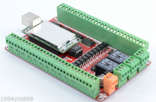

rozjíždím CNC na této desce - a dobrý ... zatím jediná slabina - mizerný manuál, ale už se začínám orientovat
3-5 os dle modelu step - dir 5V
400 kHz jako maximum
26 opto vstupů 5V
16 výstupů 5V 100mA OC nebo 10 mA
výstup 0-10 V
2x rele
http://www.ebay.com/itm/CNC-5-Axis-USB- ... 2ed1ce513c

... slepá cesta, desku se mi nepodařilo zprovoznit. Měla by sice sama zpracovávat Gkody a to i z Mach3 - a to dělá - ale jen tak trochu. od Machu bere instrukce, ale občas (často) nedojede přesně na cíl, setinka, desetinka chybí či přebývá a chybu kumuluje. Výrobce je nedosažitelný .....

Možná bys to neměl tak rychle vzdávat.
Takhle od pohledu jsou tam použité velmi pomalé optrony, takže to byde mít problémy s rychlejšími signály STEP. To by celkem odpovídalo tomu, že to občas ztratí kroky.
Takže bych s tím zkusil hýbat pro začátek jen dost pomalu, nebo zkusil připojit drivery přes linky, neoddělené přes optrony.

Já myslím že jsou ty optrony jen pro vstupy ,takže v tom by problém být neměl

optrony jsou jen pro vstupy, vše je 5V logika ... (opto oddělení má většina driverů na vstupu)
jde o to, že "švindluje" samotná deska, od Machu dostane povel G00 X50 --- ale výsledek v DRO je 50,008 nebo 49,894 nebo 50,124...
následně G00 X0 odečte z předchozí hodnoty 50,000 nebo o trochu víc či méně. v podstatě zhruba každý pátý pohyb udělá chybu ...
je to závislé na USB - některé USB to umí zhoršit. Takto švindluje už DRO v Machu(předpokládám zpětná informace z desky) - bez připojených motorů. Pokud se připojí motory, kopírují DRO = chybné hodnoty v DRO.
zlákalo mne to, že je vše na jedné desce a posílat G kody by mělo jít i přes nejpomalejší USB. Testoval jsem na několika PC a to i na stole = tedy bez jakéhokoliv rušení, různé verze MACHu, různá nastavení PC a USB.

napsal jsem tehdy podobné info na cnczone.com a nyní se mi ozval maník z ruska, že má program, který s těmito verzemi desek chodí (v azbuce :-( , ale prý bude angličtina)
osobně už používám spokojeně ESS - a tedy to dávám jen jako info, pokud by někdo měl s níže uvedenými deskami problém. Zkusím z maníka dostat nějaké info, čim se jeho způsob řízení desek liší.
(PS někomu jsem tehdy tu desku slíbil, ale nějak to zapadlo, tedy se takto omlouvám, že jsem slib nesplnil a desku neposlal. Já s tou deskou laborovat už nebudu, leží zde stále někde pod stolem)
After in-depth study of the problem with the boards DDREAM CNC, DDUM4 v1.0, DDUM5 v1.0, DDUM3 v1.0, DDUM6 turned out that the problem is associated with the program.
It turned out that the data controllers (DDUM4, DDUM5, DDUM3, DDUM6) stably operate without errors.
If you need a stable operation of the controller, it is necessary to use the program DrufelCNC.
For DrufelCNC version of the program, write a personal message, email Drufel (a) list.ru or visit drufel.ru

a neni problem v usb kabelu? na trubce jsem videl videa od podobnych desek a ukazovali tam jak to dela problemy pri pouziti obyc kabelu
