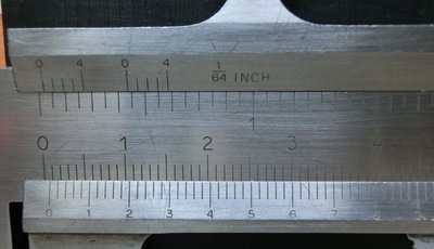

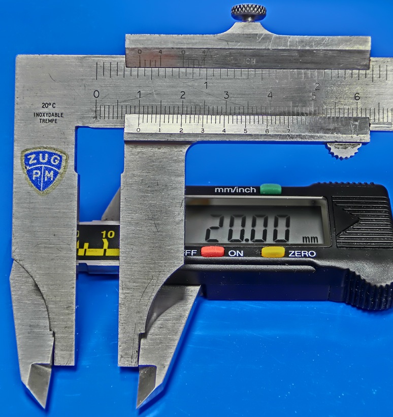

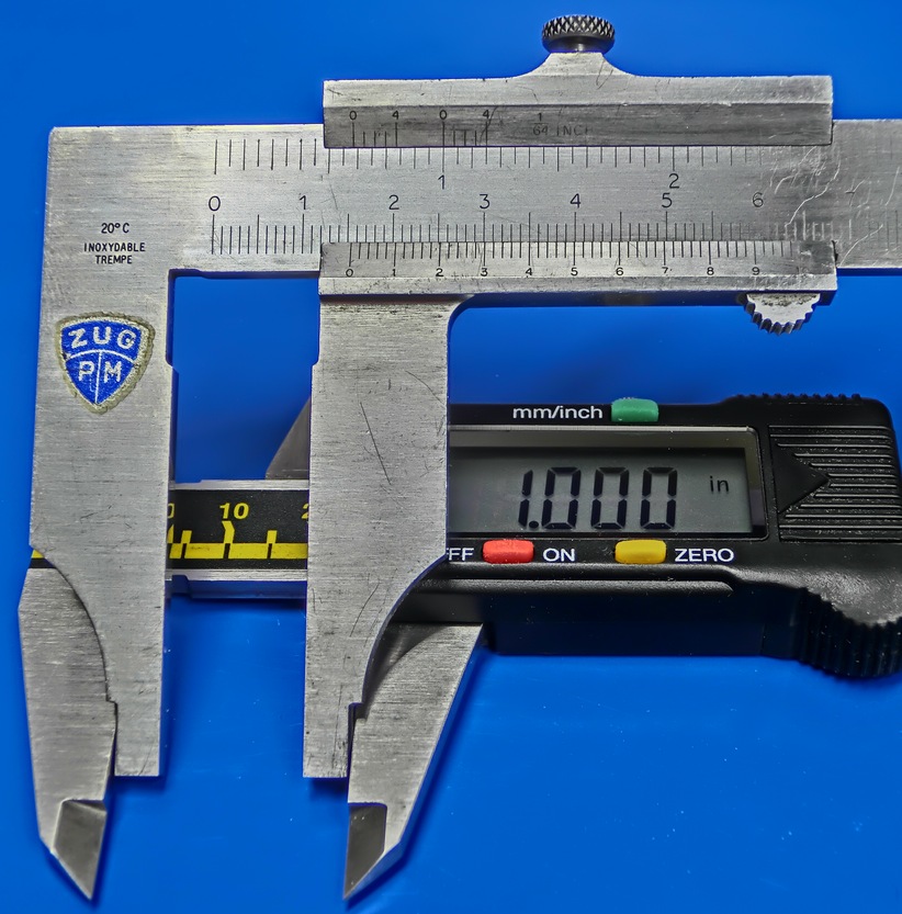

Zdravím,
dokázal by mi někdo říct, co ukazuje v palcích tenhle nonius a proč?
Je mi jasné, že ten první zleva ukazuje 1/64 tiny palce. Ten druhý taky, ale k čemu je přičíst nebo odečíst netuším.
Ne že bych se bez té znalosti neobešel, ale zajímá mě to :D
Asi bych měl být schopen to odvodit, když znám princip, ale nechytám se :?

Ten druhý nonius je posunutý o 1/128". Oni to mají všechno takhle překomplikované s těmi palci :-)

prochaska píše:Ten druhý nonius je posunutý o 1/128". Oni to mají všechno takhle překomplikované s těmi palci :-)
Sorry, ale ani s touto informací nechápu, kolik to teda ukazuje a proč.
Vůči čemu je ten nonius posunutý o 1/128" a kterým směrem?

jestli to dobre chapu tak na obrazku dole na hlavni stupnici odectes cele palce a pak jejich 16tiny to prevedes na 128miny
na druhe stupncici (horni leva) odectes 64tiny a prevedes 128miny
na posledni odectes 128miny
sectes palce a ty tri zlomky a pripadne pokratis
je to tak?

No tak do toho:
na obrázku žádný palec, žádná šestnáctina.
Horní levá neukazuje nic, ale víme, že je to alespoň 1/64 čili 2/128.
Poslední ukazuje 3, takže 3/128.
To by po sečtení dalo 5/128" . To je 0,9921875mm. Protože na dolní stupnici vidíme, že je to cca 0,7mm, tak jsem úplně mimo.
Čili buďto jsem ten postup špatně aplikoval, nebo je špatně ten postup. :(
No a vzhledem k tomu, že 0,7mm/(25,4/128)=3,5 tak to těžko nějak vyjde na celé 1/128 palce. 3/128 je málo, 4/128 moc. To bude nějak úplně jinak.

A nemůže to být jen stupnice pro vnitřní měření? Nevidím tu šupleru celou, jak je konstruovaná, ale jestli je rozdíl mezi vnitřním a vnějším 10.00 mm, tak by to při použití toho druhého nonia ukazovalo rovnou vnitřní míru v palcích.

prochaska píše:A nemůže to být jen stupnice pro vnitřní měření? Nevidím tu šupleru celou, jak je konstruovaná, ale jestli je rozdíl mezi vnitřním a vnějším 10.00 mm, tak by to při použití toho druhého nonia ukazovalo rovnou vnitřní míru v palcích.
Bingo, si frajer.

bflmpsvz píše:
No tak do toho:

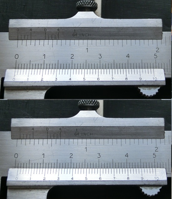

Horní levá ukazuje, že je to víc jak 1/64 a méně než 2/64
horní pravá pak upřesní 3/128
No a 3 /128 jsou 0,6 mm a to ukazuje i metrická stupnice
schválně nafoť ještě jiný "rozměr"
Je to tak a ne jinak!
Nevím, proč jsem na to nepřišel, těch 10mm mi bylo divných a hledal jsem, jaký mají význam...
Na vnitřní měření jsem nepřipadl, když ta věc nemá klasické čelisti na měření vnitřních rozměrů od nuly, a zřejmě jsem se moc soustředil na matematické teorie.
Ale správně jsem usoudil, že to "bude nějak úplně jinak". :)
Takže rekapitulace:
Ta posuvka umožňuje měřit vnitřní rozměr od 10mm výš. (10mm mají dohromady konce čelistí, když jsou u sebe).
V milimetrech se musí k naměřené hodnotě přičíst 10mm, v palcích se měří rovnou tím pravým noniem. Jak prosté...
Pro úplnost ještě řešení příkladu, kterým jsem tohle vlákno začal:
Pravý nonius ukazuje vnitřní rozměr 3/8" + 3/64". V milimetrech je to 10.715625mm. Když odečtem 10mm, zůstane 0.715625mm, což ukazuje dolní nonius.
