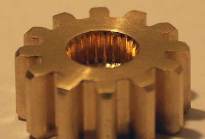

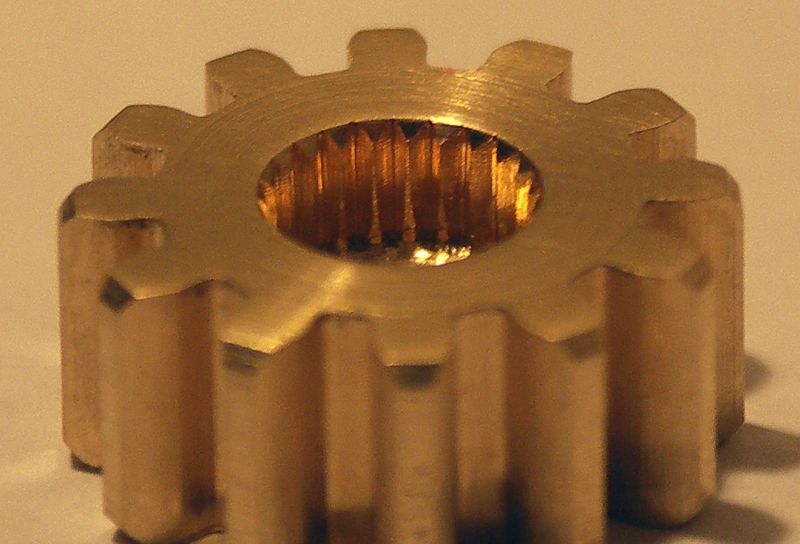

Jestli je to na modelářské servo, tak já to šťouchám na soustruhu a zrovna teď to zkouším na fréze a CNC rotační ose. Dal bych sem i fotky jak to dělám, ale místní profíci by mě utloukli
Výsledek na Hitec servo, pak vypadá takto:

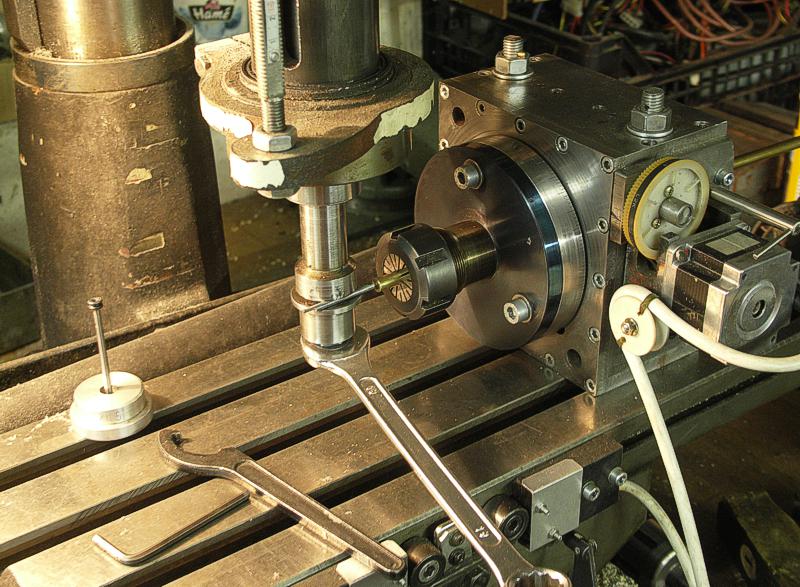

S těmi servy je to trochu komplikovanější. Pomalu co výrobce to jiný počet zubů, jiné vrcholové úhly. Třeba na jednom servu jsem naměřil zhruba toto:
Takže základem bývá to ozubení nafotit, více méně odhadnout jaké jsou tam přibližně úhly a podle toho vybrousit nožík. Pak už záleží na dostupném vybavení. Původně jsem to vyráběl na soustruhu. Na vřeteno namontuji jednoduchou děličku http://www.jova1.cz/dilna/delicka_soustruh/delicka.html nožík vložím do držáku, vytvořím na suportu doraz podle požadované hloubky a ručně pomocí suportu to obrážím. Protože se rozměry ozubení pohybují pod 1mm, není problém to v mosazi nebo hliníku vyšťouchat i na hobby soustruzích.
Dneska jsem ale narazil na počet zubů pro které nemám kolo. Taky už mě nebavilo to pořád ručně obrážet a pootáčet. Zkusil jsem, zda by to nezvládl posuv frézy krokovým motorem a rotační osa kterou používám při výrobě ozubení http://www.jova1.cz/dilna/rotacni_osa/rotacni_osa.html
V podstatě jsem to sestavil jako na to ozubení. Nožík sevřel do držáku pilek, vřeteno zablokoval pomocí klíče velikosti 50 a truhlářskou svorkou. Protože to mělo ještě trochu na tisícihranu vřetena vůli, odstranil jsem jí plochým klíčem 19 s očkem, který je udržován pomocí provázku a kilové palice (na fotce už není vidět) v neustálém tahu. No a pak už jenom stačilo nastavit počet zubů, nastavit mikrospínačové „dorazy“ na požadovanou hloubku a po objetí jednoho cyklu zase trochu přidat na třísce a počkat až se požadované ozubení vytvoří
Ale vážně. Pro mě je teď důležité, že je to schůdná cesta a tak vytvořit držák nožíku s MK3 ukončením a promyslet jeho aretaci proti otáčení už bude hračka.
