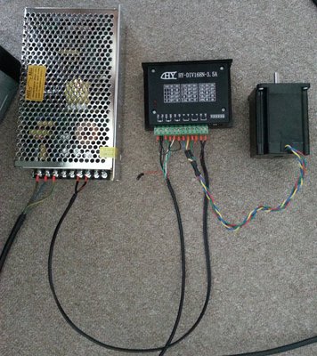

Mám zapojení:
PC – driver – KM (1ks)

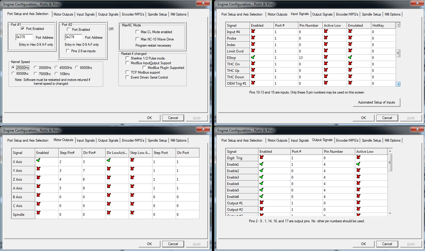

Na Windows 7 32bit s pomocí Mach 3 mi vše krásně funguje.
Toto je mé nastavení v Machu:

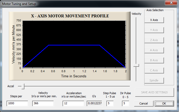

3. Co tam napsat, abych nastavil otáčky motoru. Resp. Mach dělá to, že se motor pomalu rozjede, dosáhne maxima a pak se pomalu zastaví. Takže jak tohle udělat?

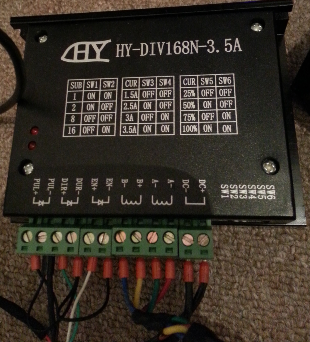

robokop, driver mam tenhle:

1. nahodis enable - motor musi zacit piskat
2. nastavis spravny bit na smer - DIR
3. cvicis s bitem pro krok - STEP.
nic na tom neni.

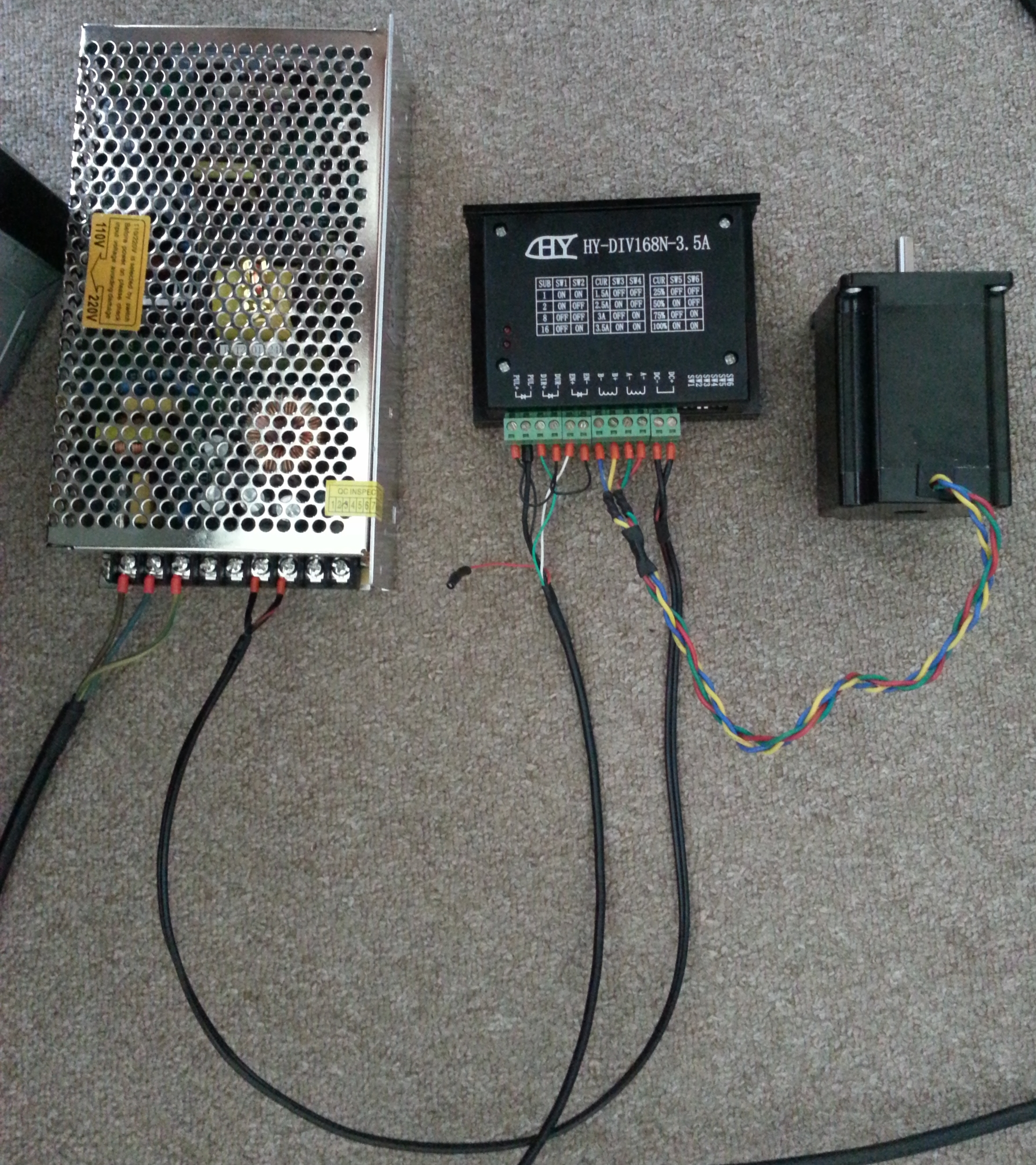

BTW, nakresli jeste jak to mas zapojene, nejak se mi to moc nezda....

A co se týče nastavení enabled. Hm, to jsem zatím neudělal. Když se podívám do nastavení svého machu a pokud to správně čtu, pak mám enabled na pinu 4?, takže musím poslat
value = ConvertBinToDec ( 00010000 );
PortAccess.Output(888, value);
Chápu to správně?
Zapojení viz příloha. Svítí červená ledka, někdy i dvě. Asi to není zapojeno nejlépe, ale v machu to jezdí.
