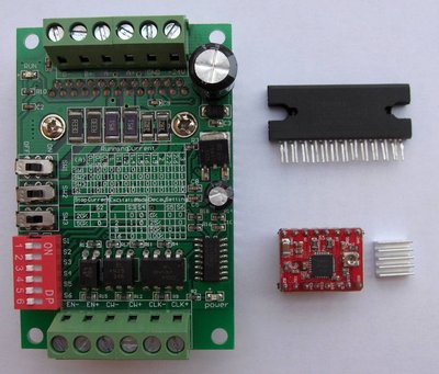

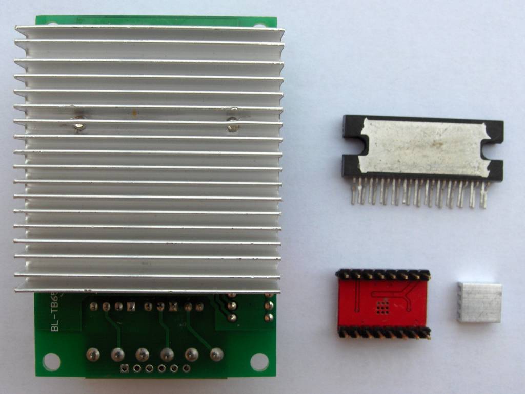

Pokud někdo náhodou neví, jak ty zde zmiňované drivery vypadají, tak jsem je pro ilustraci přiložil.
Ten zelený je běžný a asi nejlevnější driver s TB6560, ten červený je Pololu, tj. driver s chipem A4988. Ten velký černý chip je vlastní Toshiba TB6560, ten srandovní kousek hliníku je "chladič", který se k driverům Pololu prodává.
Opět podotýkám, že odpor výkonových spínačů v sepnutém stavu u obou driverů je stejný, takže množství tepla, které je třeba uchladit je stejné (fyzika je sviňa).
Takže použitím driverů Pololu získám pár ušetřených centimetrů čtverečních a (možná) ušetřím nějaký dolar (ten driver s Toshibou stojí na eBay kolem 10 USD). Zato získám (s Pololu) řešení, které pracuje na hranici možností, vyžaduje trvalé aktivní chlazení a občas i tak odejde, kdežto s Toshibou to bude nesmrtelné a uchladí se to v pohodě samo (chladiče jsou jen maličko vlažné).
