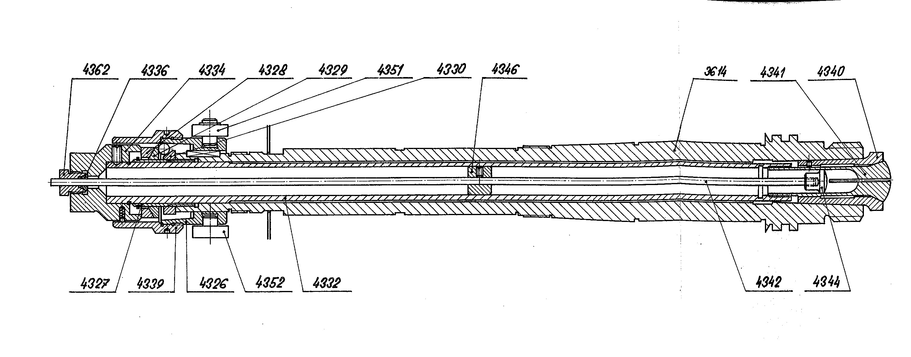

kdopak mi řekne copak je to za kleštiny ? a jaký hřídel k nim patří nebo dokonce má i výkres.....

je to výroba NAREX snad by to mohla být R44 rozměry nejvíce souhlasí ....
nyní hledám v katalozích Narex...je to k nedohledání a v jakém stroji se to používalo ....
asi ČSN242145
pro jednovřetenové automatické soustruhy
TOS -SV18,-SM16,-RM25
Opravte mne prosím a upřesněte

Je to ČSN 242145, řada 25. Nejpoužívanější kleštiny vtahované přes vřeteník za závit a standardně dodávané k hrotovým soustruhům velikosti sv18 :wink: Vřetena se na to nedělali, dodávali se k tomu kleštinová pouzdra, která se narazily do Me nebo Mk samotného vřetene :)

Tak jsem u jádra problému jakou hřídel aby to fungovalo na kleštiny a současně na univerzálku
-jo pouzdro na metrický nebo morse kužel aha :) a jak dál nebyl by výkres abych si to prohlédla třeba v řezu...
to vtahování a kde to sehnat...

pavlaxy píše: ......-jo pouzdro na metrický nebo morse kužel aha :) a jak dál nebyl by výkres abych si to prohlédla třeba v řezu...
tady to je v řezu, pouzdra na tyto kleštiny byly typicky Me50, na Me40 co byly na s28 a s32 byly menší kleštiny. Vtahouje se to buď rukou přes trubku na jejímýž konci je ruční kolo a nebo přes mechanismus kleštinového upínání, které mělo výhodu v tom, že nebylo třeba zastavovat vřeteno, taky je to vidět v tom řezu :) .

Pouzdro je č.4340
a na konci závit na lícní desku pro univerzálu a podobně
ještě je tam nějaká aretace aby se kleština neprotočila ale drážku na ní nemám...
Hromada součástí až se točí hlava ,třba by to šlo zjednodušit-a zkrátit...

Ano, to číslo označuje vložku do vřetene, to co je nahoře oskenované je ze soustruhu S32, na bazoši je to přesně tohle http://stroje.bazos.cz/inzerat/36996609 ... Zebrak.php" onclick="window.open(this.href);return false; v tomto vřeteni by měl být kužel Me40, občas se to objevuje i s kleštinama
Aretace je kaleným kolíkem přes vřeteno, který zapadá do drážky v kleštině, ta tam být musí, jinak to nepovolíš. Já mám několik těchto o kterých se bavíme taky bez drážky a spíš mi to připadá, že to jsou nedodělky :wink:
Ten samotný systém kleštinového upínání vlevo je už takový sofistifikovanější, na stolních soustruzích byly mnohem jednodušší varianty

Na bazoši je vřeteno k soustruhu S32 ,a to má Me40 a jiné kleštiny- tedy je nevhodné pro R44
(-z pouzdra by po přebroušení zůstala jen slupka a je vyrezlé ) je za 2.500,- a je použitý...
Ty moje kleštiny jsou původem z NZetu a myslím si že ta drážka tam není právě proto aby je nikdo běžně nepoužíval a naplnila se tak podstat nedotknutelnosti té zásoby 8)
