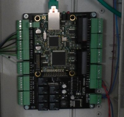

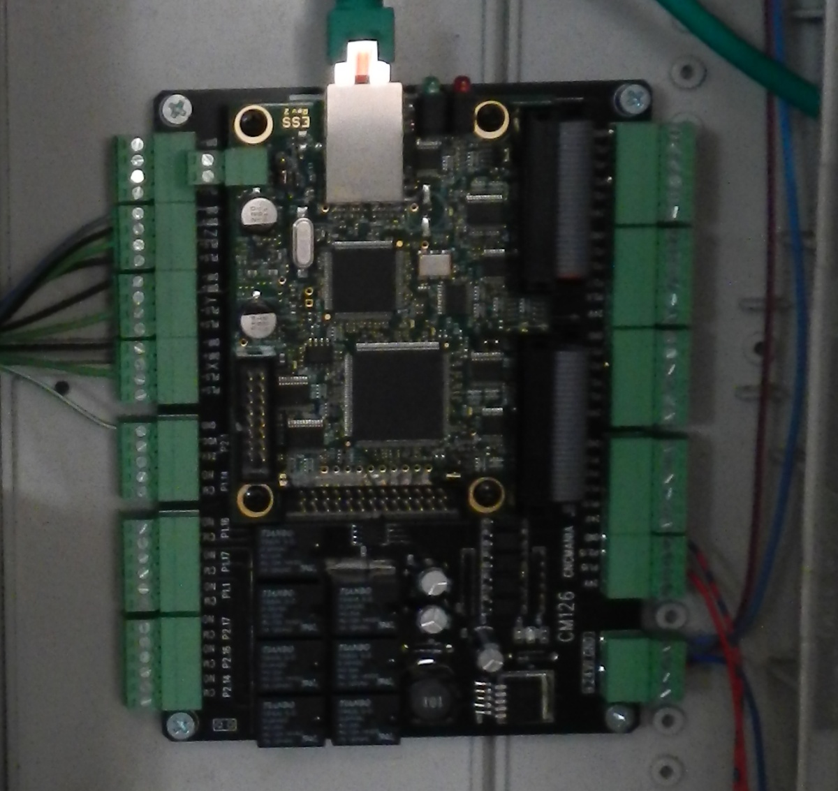

nyní najíždím tuto sestavu - poslední verze Mach3
ethernet SS - s posledním ovladačem, který už umí vůli ve šroubech ...
deska CM126, obsluhuje dva porty ze SS, jeden přepnutý na vstupy, všechny vstupy přes opto
- 4 osy, 7 relé výstupů, 18 vstupů opto, PWM přepínatelný 0-10V / 0-5V
24V napájení pro rele a optovstupy či senzory
SS se montuje přímo na tuto desku a bere si z ní potřebných 5V
Mach3 + SS + CM126
chb

no to už vypadá solidně , ale kolik to celé stálo , taka mi příjde blbé jen 4 osy ale zato 7 relátek

jen tak mimochodem, k čemu u MACHu víc jak 4 osy na amatérské frézce ?
navíc to má stále 1 "paralelní" port volný - a ten lze definovat jakkoliv - já jej chci použít na MPG
(levné to není, někdy dostane přednost cena, tentokráte čas)
