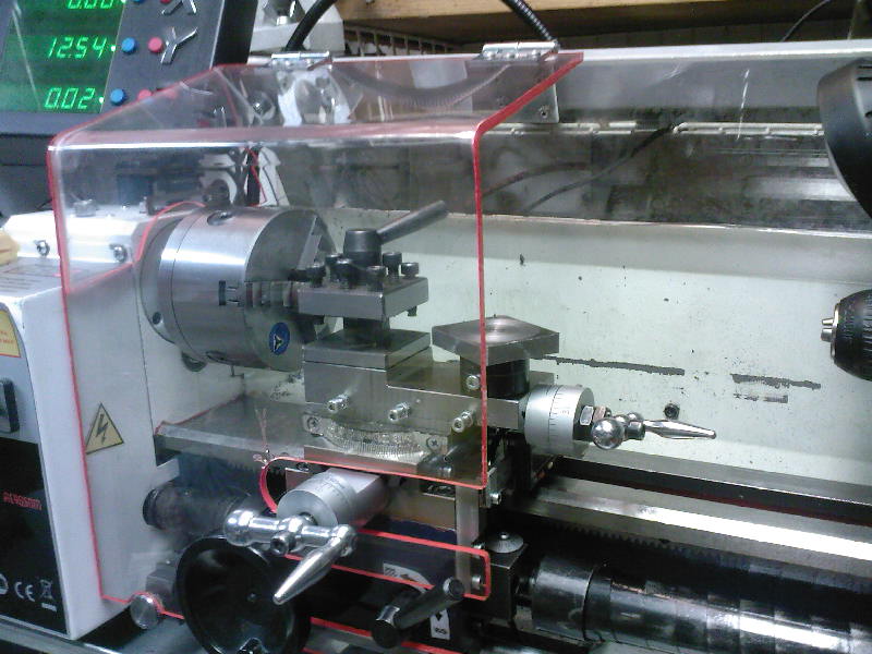

Zdravím udělal jsem si jednoduché chlazení na soustruh, funguje dobře, až moc dobře. Problém je že kapalina na rotujícím obrobku stříká snad všude. udělal jsem tedy malý štítek z plexi. Teď už to není rozcákáné skoro nikde, ale dokonalé to rozhodně není. Rád bych touto cestou poprosil místní nadšence, kteří si udělali chlazení na tyhle malé číňany, aby mi prozradili tajemství, jak docílí že emulze není všude do 2m od soustruhu ? Děkuji za typy a rady jak to zakrýt. Přikáládám fotky pro ukázku chlazení a zaroveň pro představu s čím bojuji i pro lidi ktří třeba tento malý čínský neznají, ale mají hlavu plnou dobrých nápadů. Díky

Podle tvé hezké předlohy jsem se snažil ,,splácat,, něco podobného, jak jsi vyřešil stříkaní kapaliny těmi otvory pro kličky ? Díiky

Jak už poznamenal Robokop, tak si troufám tvrdit, že u malého stolního soustruhu není bezpodmínečně nutné používat chlazení. Soustruh nemá dostatečnou tuhost ani dost silný motor, aby bylo možné brát pořádnou třísku. Skutečně stačí plechovka s řezným olejem a štěteček. Kde však je chlazení potřeba, tak to je upichování a na to zase stolní soustruh zvláště čínské provenience není vhodný, ale po vymezení vůlí to jde, avšak není to produktivní. Rychlejší je naznačit lehký zápich, vytáhnout a uřezat na pásovce a následně zarovnat na soustruhu. (pod pakny měděný plíšek). Chlazením sice prodlužujeme životnost ostří, ale při používání nožů s letovaným plátkem toho docílíme taktéž. Až se člověk trochu naučí cítit se soustruhem, tak si může koupit nože s vyměnitelným plátkem a na chlazení může skoro zapomenout. Toto povídání je určeno pro domácí hobby!

nápad je to hezký, jen ty zářezy bych udělal na druhou stranu a nahoře to dal na kolejničku ... takto není šance dostat se k obrobku a nechat nůž bez pohybu.
a možná bych přímo na kryt nebo pod něj udělal světlo - toto dobře osvítit znamená i nepříjemné odlesky.

sergio píše:Podle tvé hezké předlohy jsem se snažil ,,splácat,, něco podobného, jak jsi vyřešil stříkaní kapaliny těmi otvory pro kličky ? Díiky
Nijak, tam už to nestříká na mě, takže to stéká do vany. (promiň, vaničky). :D

No jeste to zkusim po dovolene doladit. Jinak smysluplost chlazeni nemohu posoudit. Ale vim ze kdyz mi z toho lezly fialove spony a ty se mi obcas dastaly na zapesti tak me to stvalo. Plus ted kdyz beru trisku 0,5mm tak uz to nekvici. Jednim dechem musim dodat ze cas a fincni investice se v mem pripade zdaleka asi nkdy nevrati, ale je to hobby tak co. A na to chlazeni koukam spis jako na rukodelnou vychytavku kterou mi uz dva znami obdivne pochvalili, takze penize a cas ve srovnani s pocitem hrdosti jdou jasne stranou.

Pokud už chlazení u soustruhu máš, tak je to určitě přínos. Já jsem chtěl pro případné zájemce o malý soustruh říct, že chlazení není nutné. Každý nemá vhodné podmínky pro soustruh a kdyby mu tam měla ještě stříkat chladící kapalina, tak by možná od koupě soustruhu ustoupil. Taky jsi zmínil, že Ti to kvičí jako prase,( bez chlazení), to by ukazovalo na tupý nůž. K soustružení také patří naučit se brousit nože a nebo používat nože s vyměnitelným plátkem, ale jak říkáš jde o hobby, tak každý se prokousává svojí cestou a ve výsledku z toho máme radost i když to není úplně dokonalé. Tak ať se Ti daří! :D
