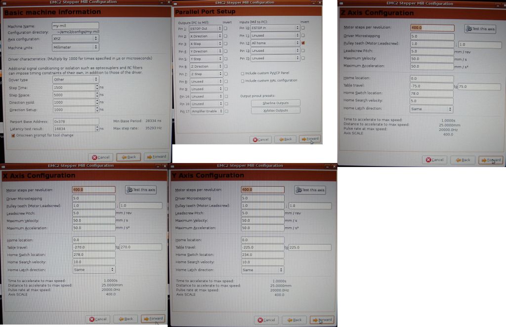

Ono to chce dát tomu svůj čas. Někdo přijede, ukáže ti jak nastavit mašinu a druhej den budeš vědět prdlačky. Pak se ti něco po... nebo budech chtít změnit nastavení motorů a bedeš zase vedle jako jedle. Posílám ti moje nastavení, mohlo by ti trochu pomoci.
9. 8. 2014, 2:04
To máš skutečně motory se 400 kroky na otáčku a microstepping 1/5 ?
Nemáš spíš běžnější motor s 200 kroky a microstepping 1/10 ?
Ono to ve finále vyjde na stejno, ale pokud to má sloužit někomu jako návod...

S nastavením si musíš pohrát dle motorů, driverů atd. Na tohle mi to jelo spolehlivě celej rok, než mi něco odešlo v počítači a ten přestal spolehlivě generovat pulzy.

Zdravim panove,motory jsou microcon SX23-2727,sroub 12x3,pokud vam popripade me tyto informace pomuzou.Hezky vecer

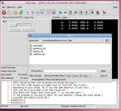

Někde jsem vyčetl ze do emc lze vložit obrázek a po par určených hodnotách(asi hloubka,nástroj..) by mel vypadnout gcod.Múzu se zeptat jakej formát fotky to bere(jpg..)popřípadě zda bude lepší černobílou nebo barevnou.Dekuji

zkousej tohel snad pro zacatek pomuze
file open

otevři odkaz,dokumentaci html a najdeš tam jpeg to gcode.Jedná se o návod k verzi 2.6
http://linuxcnc.org/index.php/english/documentation" onclick="window.open(this.href);return false;
