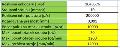

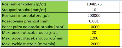

Dal jsem to do jednoduche XLS tabulky, mozna se to muze nekomu hodit, je to v priloze
Vypocet_presnosti_CNC.xls
(18 KiB) Staženo 500 x

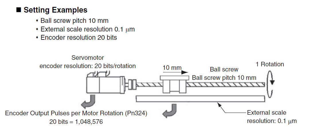

Ak by malo servo 20bit enkóder a točilo by 3000 /min = 50 /s, tak z enóderu by šlo 50*2^20 = cca 52.430 kHz, čo driver spacuje. Interpolátor zasa kŕmi driver signálom s frekvenciou 200 kHz. A práve ten pomer 53.000 : 200 mi vŕta hlavou. Je to totiž dosť nepomer :? Jednému pulzu z interpolátora potom zodpovedá až 262 pulzov enkóderu. Pri použití HW generátora pulzov, ktorý dokáže dajme tomu desaťnásobok, teda 2 MHz, by bol pomer pulzov 1:26, čo sa mi zdá lepšie.
Chápem to tak, že čím je väčšie rozlíšenie enkóderu tým agresívnejšie sa dá nastaviť servoobvod, pri zachovaní prijateľnej stability a kvality regulácie. Ale nebol by zrovna tento príklad degradáciou servopohonu? Netreba také vysoké rozlíšenie spätnej väzby podporiť aj nejakým slušným tokom príkazov zo strany PC? Existuje nejaký "zdravý pomer", alebo je to úplne šum a fuk? Experimentoval s tým niekto? Veľmi by ma to zaujímalo :)
