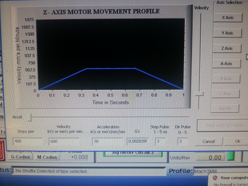

Pred nedávnom som kupil frezku. Neviem ako je to možné ale os Z mi po nejakom čase sama zmení hlbku rezu. Vie mi niekto poradiť či mám dobre nastavené krokovanie alebo kde môže byť problém??? Krokový motor http://www.cncshop.cz/60sth88-krokovy-2 ... -motor-3nm" onclick="window.open(this.href);return false;, trapezová skrutka stupanie 4mm.

že by ztráta kroku?

Ak máš nastavených 8 mikrokrokov na krok a stúpanie skrutky máš 4 mm tak je to správne nastavené. Zrejme ale niekde sa ti strácajú kroky.
