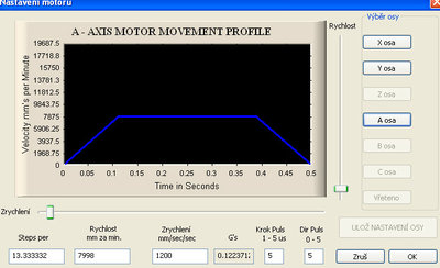

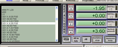

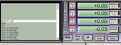

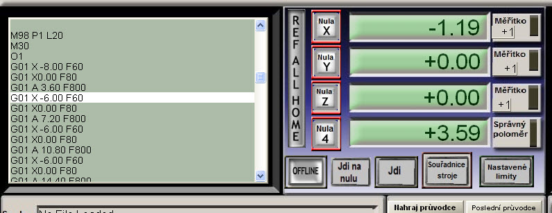

Nechápu čím to je a dělá to jen na ose A.

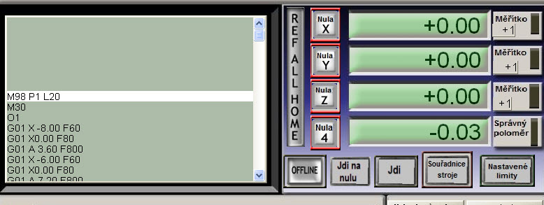

Dám-li Jdi na nulu, všechny osy jedou do 0 a osa zůstane na 0,03 :shock: Musím tlačítkem Zero/Nula/ vynulovat.

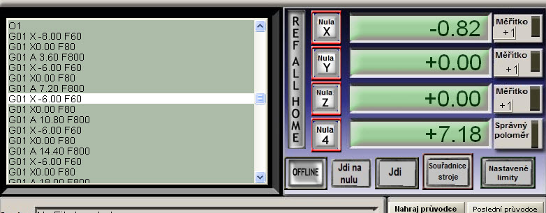

Při provozu a prvním pohybu osa A zůstane osa na 3,59 a v příkazu je 3,60 :shock:
Při dalším pohybu příkazu v řádku opět osa A zůstane na 7,18 a v řádku je 7,20

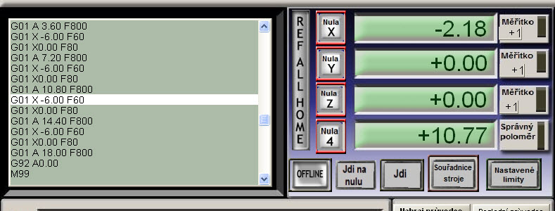

Jde to tak dál a dál a po každém pohybu osy se zkracuje o 0,01, takže pokud kodem posunu osu 100x jsem o celej stupeň jinde. :shock:

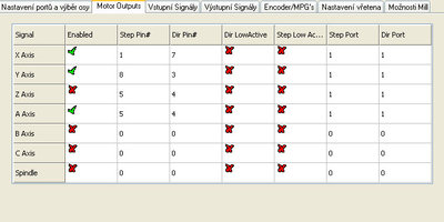

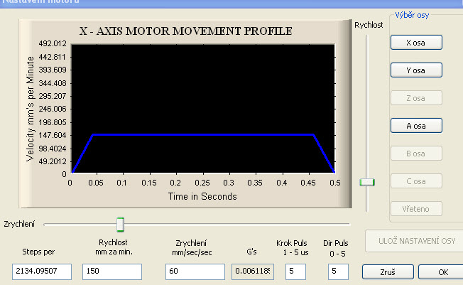

26. 8. 2014, 6:09
To posunutí je pořád stejný, dám-li 1 stupeň je to o 0,01 i když dám 360st. je to zas 0,01. Zkrátka při každém posunu je to menší o 0,01st bez ohledu kolik st. otočím. Každý posun se tedy odečítá 0,01.

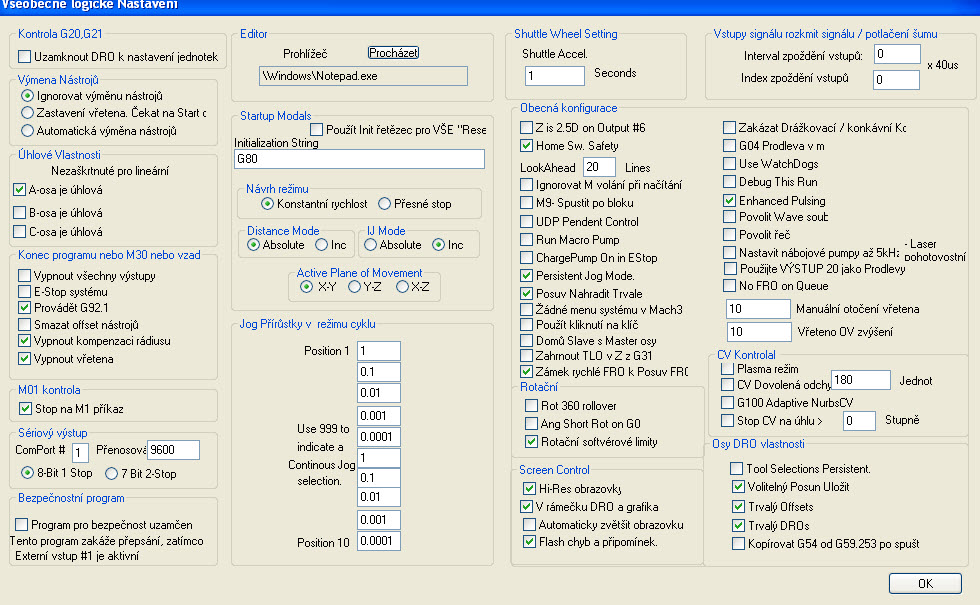

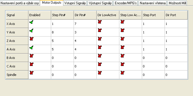

Desku mám modrou a to tříosku. Když potřebuji A, přehodím kabel z Z na A a v Machu mám nastaveno vše stejně, jen na Z jsou počty kroků na 1mm a na A počty kroků na 1stupeň.
Počty kroků na osách nechám vypočítat Macha v nastavení. U toho druhého obr. je vidět jak lehce přehazovat osy, pouze zaškrtnutím buď Z nebo A.

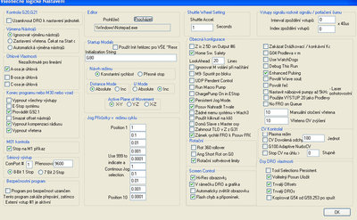

26. 8. 2014, 6:36
Tady je celkové nastavení.

26. 8. 2014, 6:58
Tak už to fachá díky 57peta, ale stejně to nechápu.
Copak má vliv na takovou věc počty kroků na ubírání o 0,01 a nedojede do požadovaného čísla v gkodu, bez ohledu kde se osa zastaví?
Teď je tam na ose A 13.333332 a bylo tam Machem vypočítáno 13.33???? něco navíc

27. 8. 2014, 12:56
Mach podělí požadovanou vzdálenost délkou kroku - ořízne desetinný výsledek a daný počet kroků udělá.
jinak řečeno - udělá tolik kroků aby ještě nepřejel cíl. A to také zobrazí.
