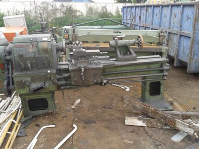

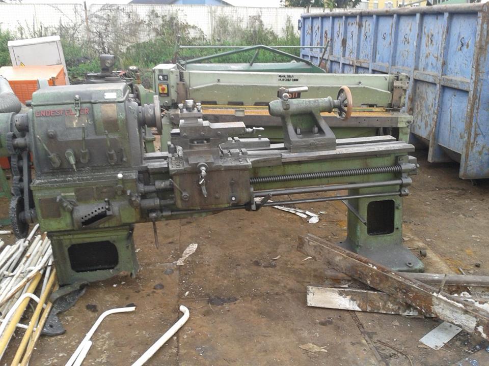

Zdravím sehnal jsem tento soustruh, ale na internetu jsem o něm moc informací nenašel. Chybí tam sklíčidlo na závit,výměnná kola a pinola. Nemáte s těmito stroji nějaké zkušenosti? Dík

Nejsem si jistý, jestli nějaké ty kola budeš vůbec potřebovat, je tam nortonka, takže běžné závity M a W to určitě zvládne ty sestupové tam byli nasazené určitě od výroby, tabulky tam nikde stejně nevidím, to bude docela problém, jinak se dívám, že mu dal někdo pěknou sodu, kliky, páky ulámané a to nejdůležitější, rozmlácená levá noha jako kdyby to spadlo přímo z náklaďáku, to se bude blbě ustavovat :roll:
Jako netuším kolik jsi za to dal, když by to mělo 1,5t a chtěli 10kč/kg tak za 15k je to s přihlédnutím ke stupni invalidity skoro až moc :wink:
Motor to má? Kdoví, jak na tom bude vřeteno, kužely, šrouby atd.
No hodně zdaru ......

Zdravím děkuji za reakce :) motor to má ty páčky holt srovnám a navařím. Nohu už taky opravuju. No já to na nějakou velkou výrobu nemám. Chtěl jsem nějaký soustruh na naučení protože chodím do školy a nechtěl jsem za to hned dávat ty velké peníze co vidím v inzerátech. Uvidí se jak to bude ale ten soustruh je ze zrušené výroby kde pracoval ještě před týdnem tak snad vnitřek by měl být v pořádku. Akorát bych potřeboval poradit s tím sklíčidlem protože je tam ještě to staré uchycení na závit a nevím kde bych ho mohl sehnat. Myslíte někde tady na foru? No a pak ta pinola už mi bylo řečeno že to bude docela problém. Ale že kdybych někde sehnal větší než tam má jít tak že by se dala trochu stočit a přizpůsobit. Ale té se asi nikdo taky zbavovat nebude že? Děkuji za Vaše odpovědi začínám a každá rada se mi hodí
DOplneni: Stroje rozprodávali přímo v té továrně,ale tenhle jim sklouzl při nakládání tak proto se ho takhle zbavili. Nevím proč z něj tu pinolu vyndali. Ale štítky se závity má dole jen nejsou na té fotce vidět

snad se nepletu, ale sklíčidlo se chytá na tři šrouby na přírubu a tu tam vidím ... stačí průměr a to osazení a mělo by klasické sklíčidlo asi sedět
pinolu bych asi nechal někde (či zde) vyrobit

Pinola bude safra problém, tedy nemáš li šikovné známé nebo velké štěstí. Výroba ve firmě bude dražší než ten soustruh a nějaká stará na úpravu bude mít určitě v háji kužel a cena opravy kuželu je také strašná. I přesto soustruh je to pěkný a práci ještě určitě nadělá, přeju hodně štěstí.
Sklíčidlo, jak píše chb se chytá na přírubu, která tam je. Je to stále běžný způsob, např. http://www.tos.cz/tospdf/ius.pdf Pokud nebude sedět středící osazení, tak se přetočí přímo na soustruhu. Díry se případně udělají nové o něco posunuté.

Díky za odpověď. No tu pinolu napřed zkusím nechat upravit u známého říkal že by se to mohlo zvládnout ale musí to být absolutně přesné, protože najít nějakou z tohoto soustruhu když jsem o něm na internetu nenašel skoro nic je asi nemožné. No ale uvnitř té příruby co tam je je nějaký závit myslel jsem že tam to sklíčidlo musím nějak našroubovat. A myslíte kupovat nové? Třeba na Bazos.cz je spousta těch na TOS tak jestli by to tam pasovalo. Teprve začínám tak musím o tom něco načíst a poptávat se pořád. Moc děkuji za pomoc
