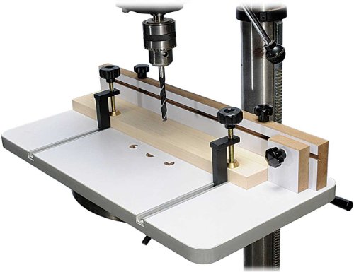

Zdar Ogaři, sháním T-drážku na šrouby M6, ev. M8 či M10. Na strýcovi Gúglovi jsem našél u nás jen matice a úpinky ale nenašel jsem ty T drážky.
Tož nevím, dělajú sa u nás nebo dovážajú sa u nám ? Ve Ferpně nic, v OBI či Bauhausu též nic. Jedná sa mi o také to niečo:
http://www.ebay.com/itm/2-SHOP-FOX-36-A ... 56641c91f2" onclick="window.open(this.href);return false;
ale psát až do Ameriky sa mi nechce... tož poraďte mi

Asi počkám, co RaS nebo jiný nabídne, jestli by to zrobil a za jaký obolus. Chcu si vystrúhat asi toto:
Pěrun s Vama.
Příspěvky: 8857
17. 9. 2014, 4:32
co já nabídnu.. :D když si seženeš takhle malou T drážkovou frézu a ten kus hliníku tak ti to vyfrézuju.. ale takovouhle frézu nemám a kupovat ji kvůli Tobě a metru drážky nehodlám.. resp musel bys to zaplatit a ta cena toho profilu by pak byla zbytečně drahá..jinak profrézovat není problém..

17. 9. 2014, 11:25
Ty jsi ale... :-). Myslím, že to nějak vyfígruju a dám Ti vědět - RaS. Matroš nemám. ale tu frézu bych asi někde vyškrábal ... no, dám Ti SZ :-)

Jestli jeste porad shanis, tak tohle je presne to co hledas :wink:
http://www.uni-max.cz/upevnovaci-profil-1220-mm/d/" onclick="window.open(this.href);return false;
Příspěvky: 8450
8. 11. 2014, 7:19
Nestačilo by vyfrézovat obyčejnou drážku do té desky a přišroubovat po stranách plocháče?
Příspěvky: 3673
9. 11. 2014, 8:31
A nechces to rovno hotove? http://www.uni-max.cz/vrtaci-stolek-drilltable/d/" onclick="window.open(this.href);return false;
Skoro za cenu materialu.... Mam tento stolik a je velmi dobre urobeny.
