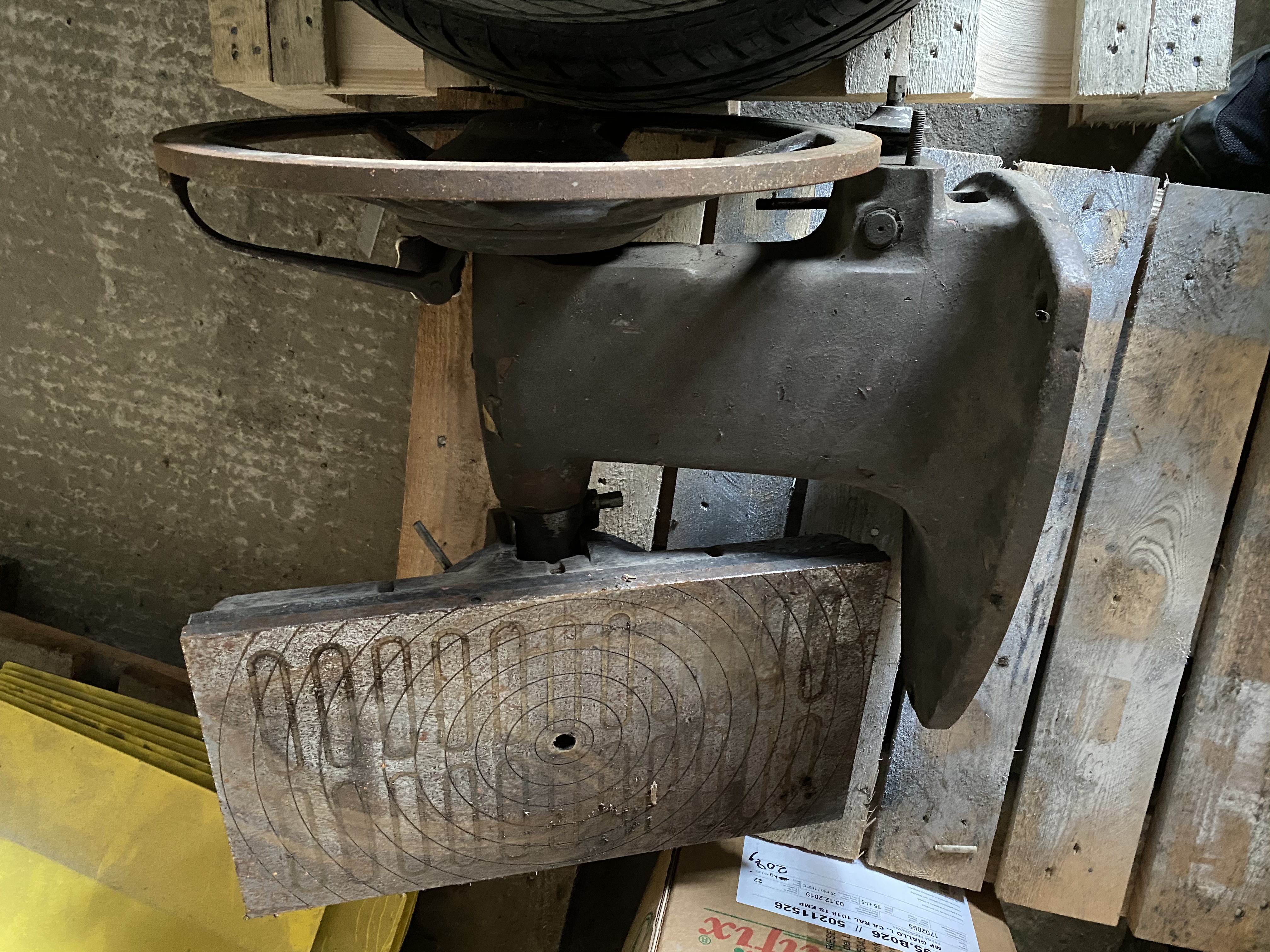

kiko01
Příspěvky: 1681
Bydliště: Martin,Slovakia
23. 11. 2020, 4:47
To mi lezi doma v bedni na vyhodenie :D
Kedysik som to nasiel v zbernych tak sme to zobrali, ale nikdy nepouzili...

Charon píše: 23. 11. 2020, 5:01 Jestli ti na tom funguje magnet, vymenil bych to s tebou za neco ne na vyhozeni.
Len ten co mam ja je mechanicky magnet, aj taky by si chcel?

Charon píše: 23. 11. 2020, 7:18 Ahoj jasne, nebyla by fotka, klidne do sz, domluvime se.
No len klucku k magnetu som nenasiel. Podla mna tam bola ale uz zmizla....
