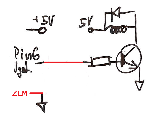

Momentálně nejsem doma a nevím kdy budu. tak jsem to jen pročetl a trochu si to zkreslil. Mám Výstupní pin 6, na něm je 5V, které se spínají proti kostře.
Tak jsem to pochopil viz příloha....
Je to tak? Či jinak?
Díky.

Počkej, jekože posíláš signál z pinu 6 do země (kostry) a báze spínacího tranzistoru je taky uzemněná? To je hodně zvláštní a moc bych si od toho nesliboval :wink: Možná to jen blbě chápu, každopádně by to mělo vypadat nějak takle:

No ale já mám právě na tom pinu 6 těch 5V?
Ale jo, asi to chápu, ono je to u mne mimo obor.
