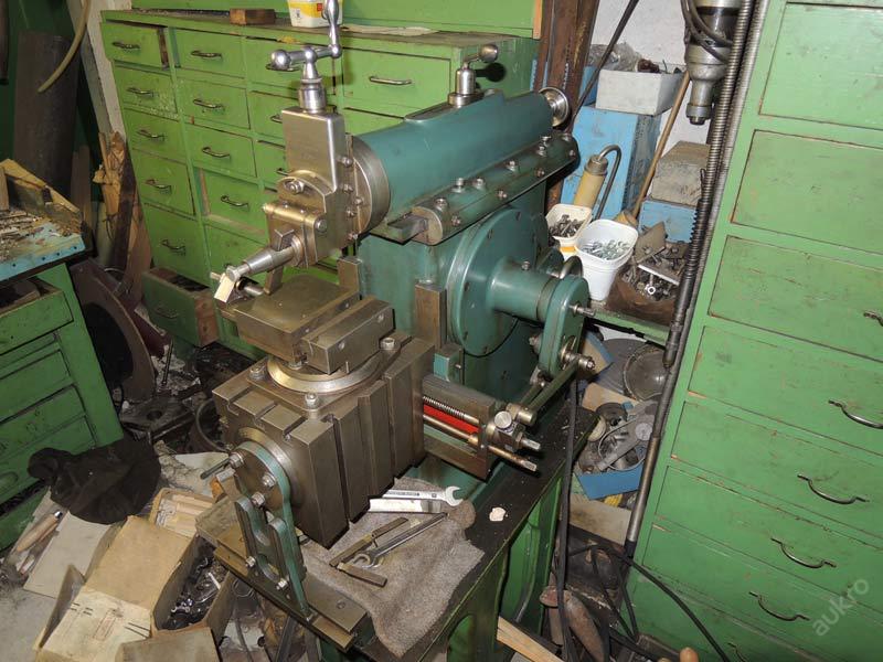

Tahle šla nedávno na aukru. Sakryš, že já do toho nešel.

Byla za 16 100,-
http://aukro.cz/hoblovacka-zeleza-i4542812181.html" onclick="window.open(this.href);return false;
Příspěvky: 5457
20. 9. 2014, 8:42
Vypada, jako nova to si nekdo udelal peknou radustku.

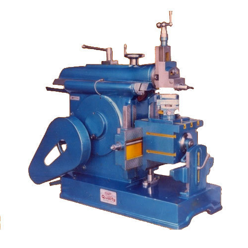

apropo neví někdo co to mám za stroj? obrázek z bazoše před koupí: ObrázekObrázek
tadyk u mě:Obrázek ObrázekObrázekObrázek
obrázek stejný stroj nějaká slovenská inzerce: ObrázekObrázekObrázek

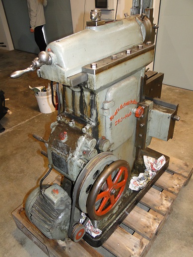

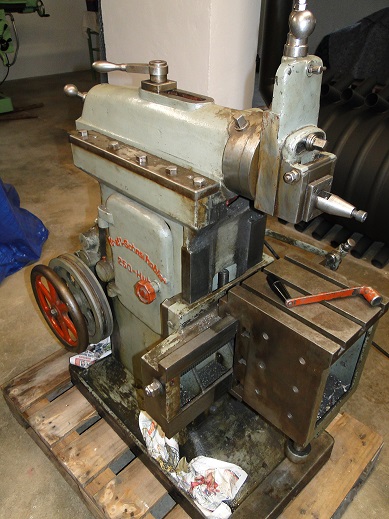

Tak jsem si udělal radost a koupil jsem si obrážečku. Nevíte někdo co to je za typ?
Příspěvky: 5457
15. 11. 2015, 3:57
... tyhle stroje bohuzel podobne stesti nemely :-(
