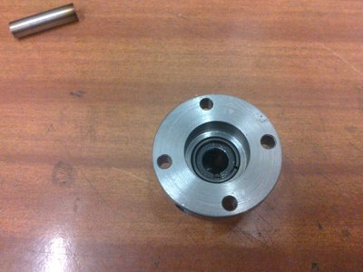

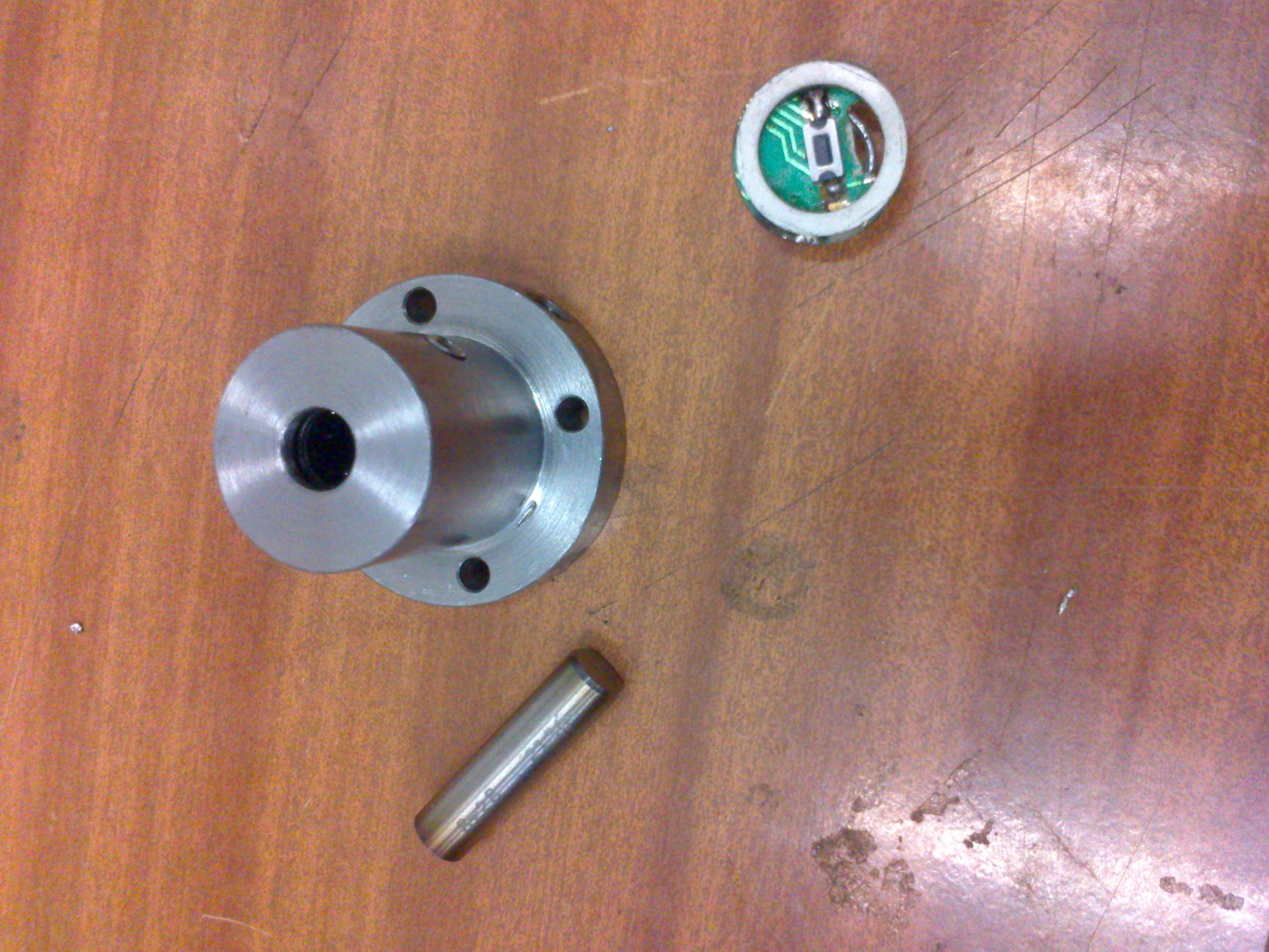

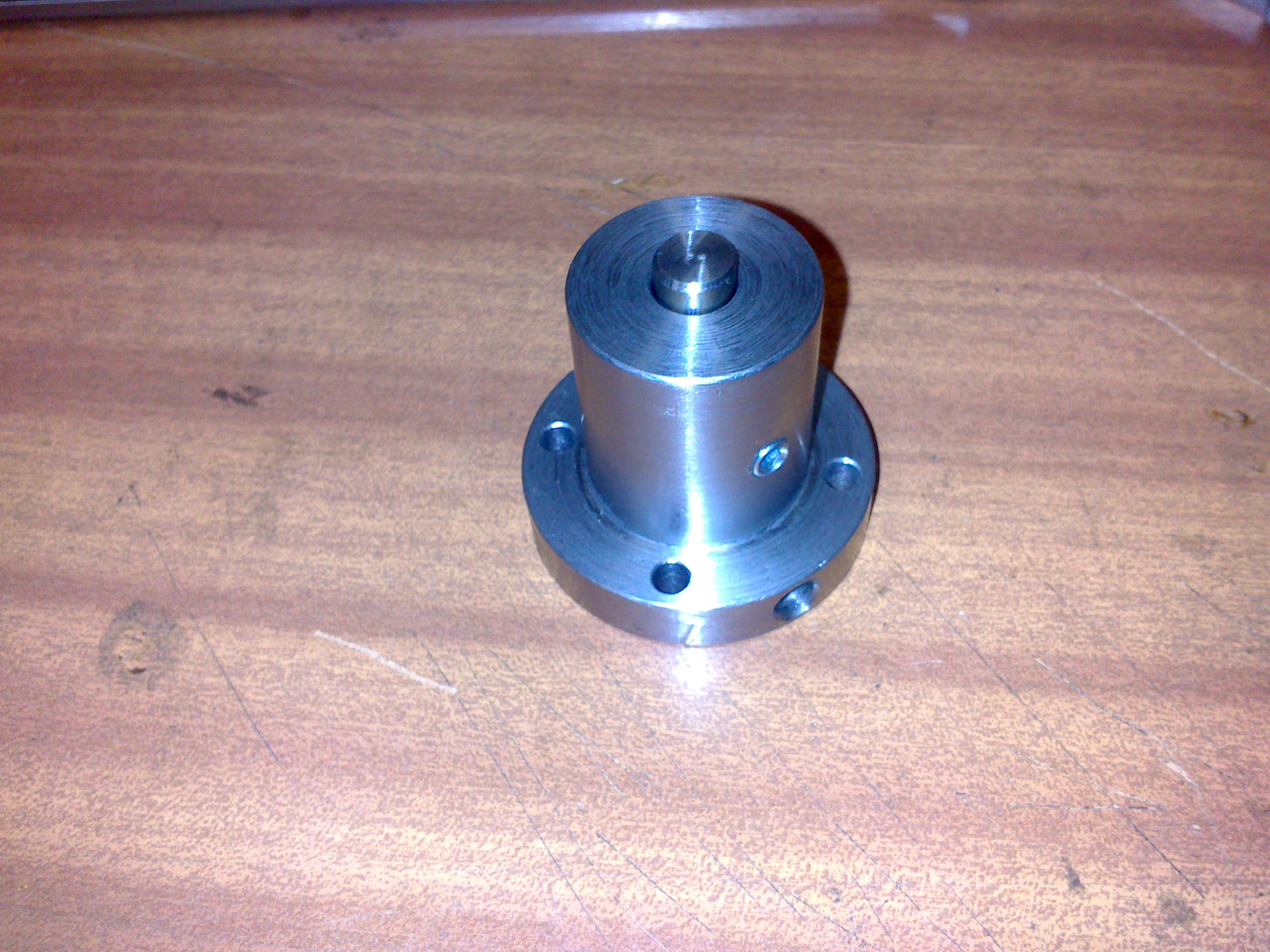

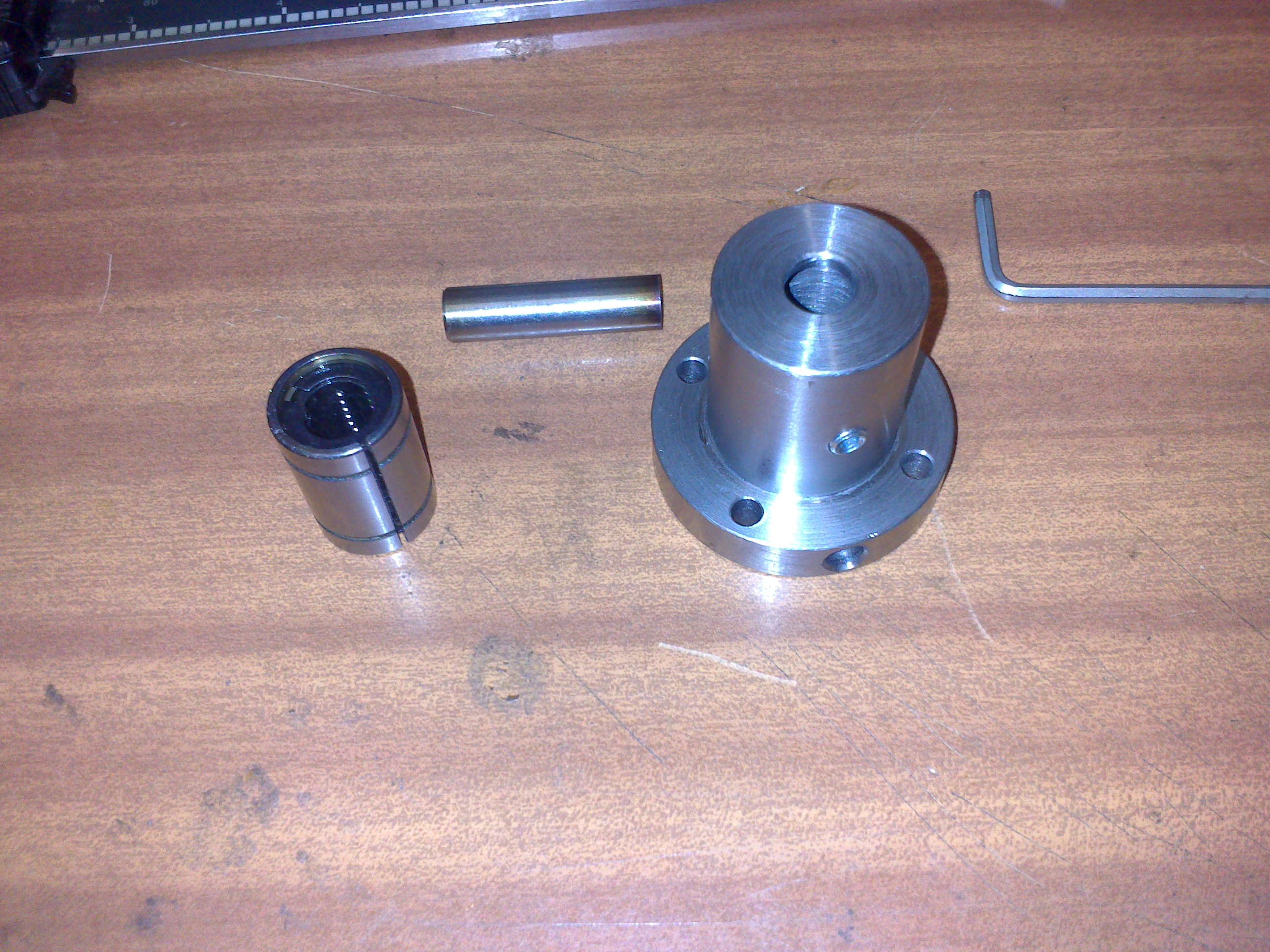

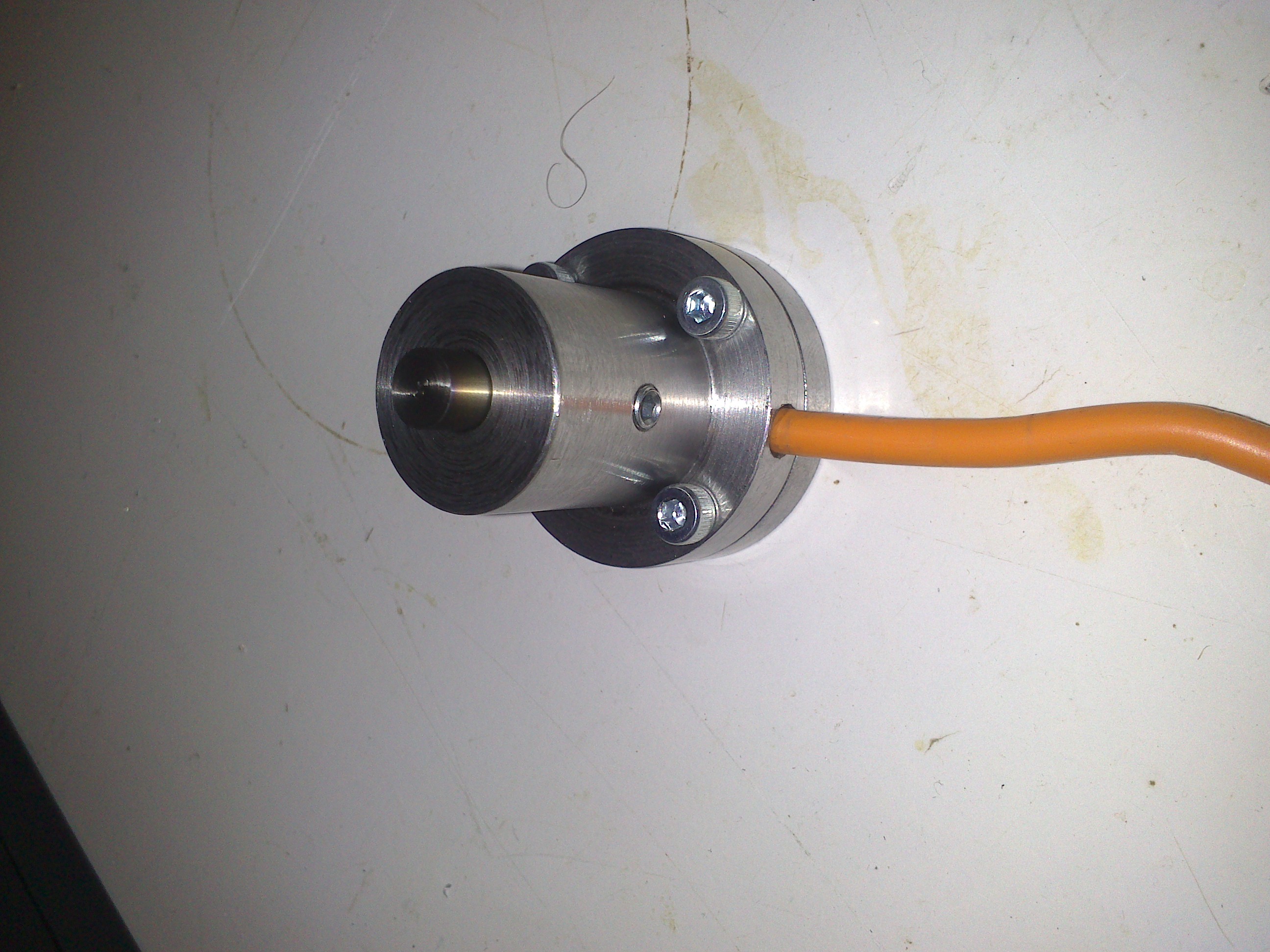

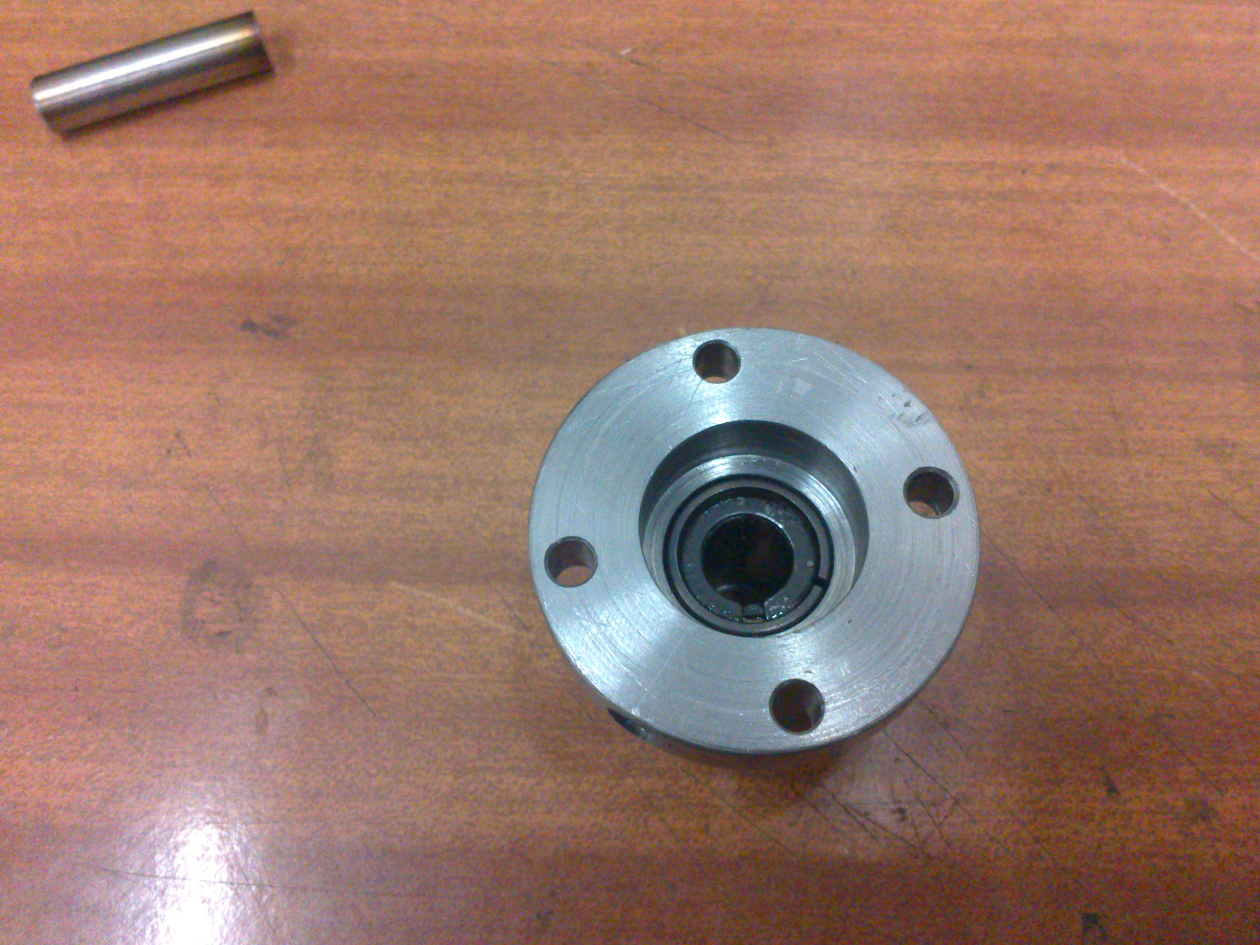

pre moje male cnc som si spravil snimac na odmeriavanie vsky nastroja.
telo je vysustruzene z gulatiny priemeru 40mm.
vnutri je linearne lozisko pre nepodoprenu tyc priemer 8mm s nastavitelnou volou (nastavuje sa cervikom na tele snimaca).
ako dotykovy valcek je zabrusena stopka zo zlomenej stopkovej frezky priemer 8mm.
ako samotny snimac je pouzity mikrospinac (tento konkretne z notebooku).
mikrospinac ma zdvih 0,22mm a opakovatelnost neprekracuje 0,02mm co mi uplne postacuje.
dps s mikrospinacom je od tela oddelena zvrchu silonovou podlozkou a od spodu je dps pritlacana pruzinou.
pruzina tam je z toho dovodu, ak nezareaguje kontakt v mikrospinaci, tak aby sa neznicila frezka a mam teda cast stlacit e-stop.
zdvih pruziny(dps) je cca 5mm.
snimac je robeny tak, ze spodny diel sa da odsrobovat a cely snimac sa da prisrobovat k stolu.

dnes som skusal snimac na meranie nastroja.
tu je kratke video z testovania:
https://www.youtube.com/watch?v=2Dw14AL-xsY" onclick="window.open(this.href);return false;
https://www.youtube.com/watch?v=OFhv4PMVwf0" onclick="window.open(this.href);return false;
namerane hodnoty:
56,043201
56,053335
56,043367
56,052338
56,05184
56,043201
56,061642
56,053169
56,05184
56,061642
56,053169
vysledok (maximalna - minimalna): 0,018441 mm
na jednu stotinu frezovat neplanujem vzhladom na pouzite konstrukcne diely, ktore som pri stavbe pouzil (trapez, plastove matky, podoprene/nepodoprene tyce) takze tato presnost mi uplne postacuje.
