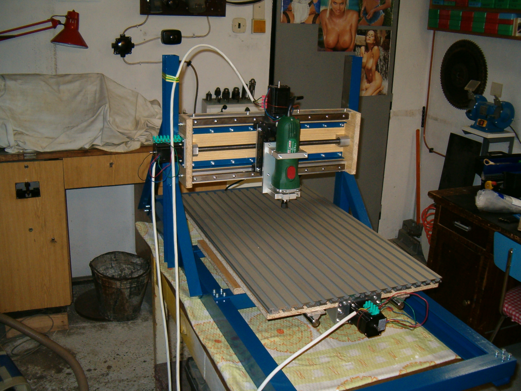

Tak se tady taky pochlubím svojí mašinkou.... Dostavěna v pátek, ještě jsem nic pořádného nefrézoval tak ani nevím co to dokáže, ale moc si od toho neslibuju... Posuvy jsou zatím na 3500mm/min ale budu snižovat(asi na 2500), je to nebezpečné... Šrouby Tr16x4 válcované z Ferony, takže jsou křivé jak luk, ale časem se snad vymění za kuličkové (na Ztku už kuličkáč je)... Pracovní rozsah 550x440x65mm. Prozatím jsem spokojen na to že to je moje první mašinka... Jinak více informací, fotek a nějakého pokecu k tomu najdete na mojem webu http://cnc.usysla.eu/ Až budou videa tak dodám....
Ženu, která by rozhodla odmazat pozadí, jako má Pupak nemám, čili fotky jsou tak jak je dodal foťák :lol:
Takže sem s názorama, beru vše :wink:

No baby na pozadí by bolo škoda vymazať :shock: . Mám podobný Al profil na X ose a jeho upevnenie som tak isto vyriešil cez drevotrieskovú dosku . Ešte so stavbou nie som tak ďaleko , mám urobenú X osu , u mňa všetko trvá trochu dlhšie . :?

nádherná mašina ale nechápu kdyz sou nektery dily tak krasny proc tam motas tu drevotrisku ?? dyt ta to tam vylozene kazi jinak pekny :-)

Řeknu Ti to tak, jsem student, původně to mělo být ze dřeva celé a měl to být jen první pokus, ale pak mně někteří známí začli přemlouvat že když už tak už.... Původní náklady jsem chtěl do 15tisíc kč, ale to co vidíš je 31 a jaksi jsem na nule.... takže až si mašina na sebe něco vydělá tak se začne postupně předělávát....
pájač píše:No baby na pozadí by bolo škoda vymazať Shocked . Mám podobný Al profil na X ose a jeho upevnenie som tak isto vyriešil cez drevotrieskovú dosku . Ešte so stavbou nie som tak ďaleko , mám urobenú X osu , u mňa všetko trvá trochu dlhšie . Confused
Je zajímavé že každý chlap, který fotku vidí si všimne těch bab jako první :D mi stavba trvala půl roku, taky to je se mnou složité... a ještě navíc jsem na to šel z druhé strany-drivery,osa Z, Y a nakonec X a rám.... 8)

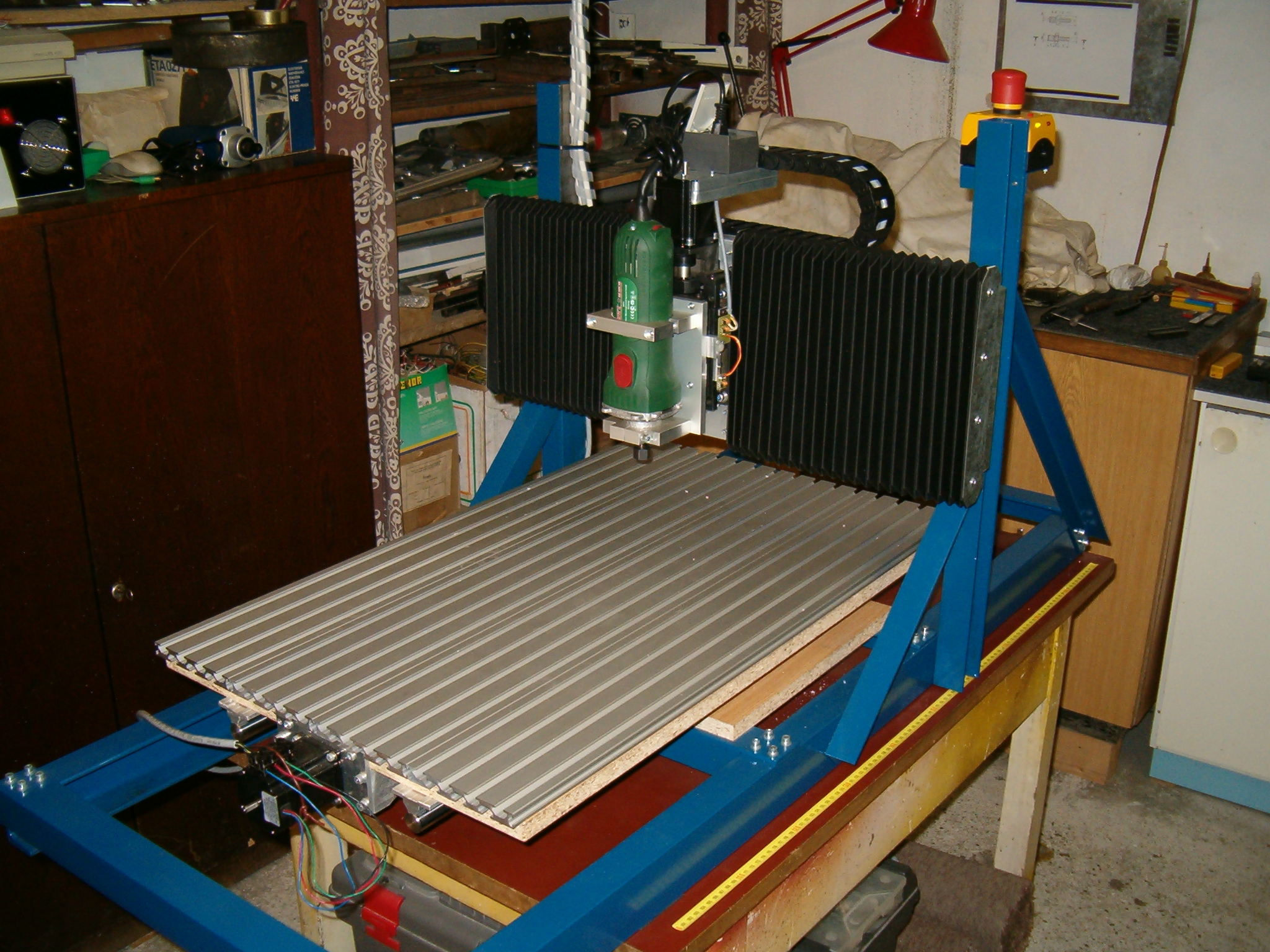

Mašinka už se blíží ke zdárnému konci, je to sice strašná doba co si s tím hraju, ale pořád není čas... Už mám dodělané všecky koncáky včetně ESTOPu a chybí jen energořetěz na X a pak se asi bude provádět výměna vřetena.... Taky jsem dneska koupil rozšiřující LPT řadič a připojil driver na něj a je to poznat, můžu si dovolit rychlost +30% čili XY jezdí 3000mm/min a Zko 3500mm/min, jelo by víc, ale na 6,5cm dráhy to je zbytečně rychlé... Dlouho jsem zvažoval jestli má cenu kartu kupovat, ale dneska mně to utvrdilo že integrované LPT stojí za prd....
