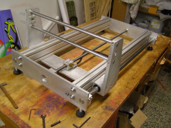

Mám v plánu stavět CNC frézku na hobby frézování plastů, překližky a MDFky. Čistá obráběcí plocha by měla být 100x70x15cm a konstrukce by měla být podobná této:
Chtěl bych použít podepřené tyče místo těchto nepodepřených. Ale nevím jestli mohu na tu šířku 70cm pouze jeden trapézový šroub (na obrázku je to široké cca 30cm) a nebo budu muset volit dva pohony pro osu X. Rád bych použil pouze jeden pohon a šroub pro osu X (cenové důvody), ale bojím se, jestli nebude docházet k nějakému křížení a rozkmitu šroubu. Na délku cca 110cm šroubu bych chtěl použít trapézový šroub 20/5mm.
Myslíte že to bude provozuschopné?
Děkuji za rady

Jeden šroub bude stačit. A ušetřené náklady za druhý motor můžeš dát do kuličkového šroubu. I nepředepnutý bude mít lepší vlastnosti, než trapéz.
