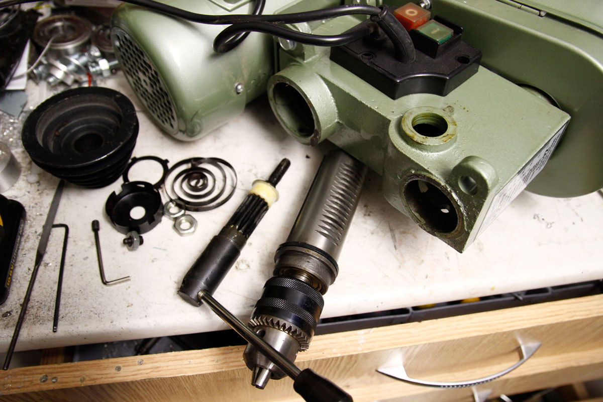

Žádné iluze jsem si předem nedělal a tak z toho vypadlo:
Středová trubka cca 3mm stěna, litina typu "kde být nemusí není" aneb papír, alespoň řemenice jsou kovové.
Celkově to odpovídá konceptu a mému použití až na vůli posuvu vřetene.
Náboj je jakoby broušený a má rozměr 39,9mm s odchylkou +/-0,01mm.
Horší je díra v těle to je nic moc a vůle je cca 0,2mm.
Chci udělat nějaké futro a vlepit jej napořád do litinového těla na loctite.
Z čeho to zrobit.
napasovat KU ložisko, bronzová vložka, nebo?

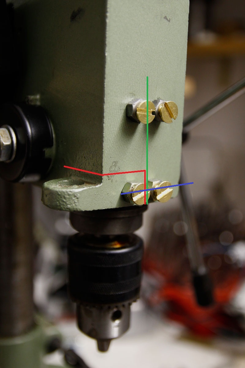

Cjuz píše: Z čeho to zrobit.

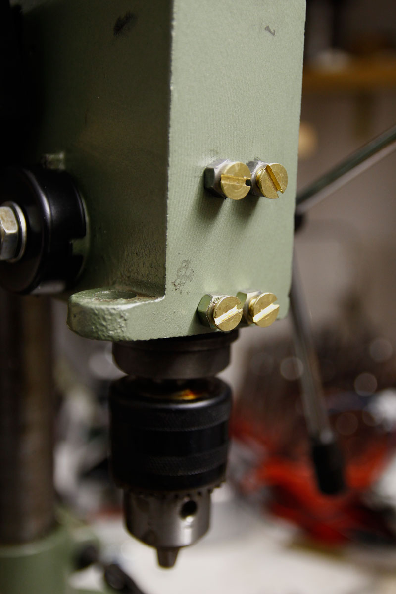

.........nebo to zapředu rozříznout, dát tam imbus a vůli si upravovat stahováním podle chuti :wink: Vysloveně natěsno ty vrtačky chodit nemusí

Jo, udělat 3x po obvodu bronzové šrouby a těmi vůli vyladit - to se mi líbí.
Je to snadné a přitom to bude dostačující.
Testnu to, dík.

Už je hotovo - vymezení vůle přiměřeně dle kvalitě "vrtačky". Nyní se na ruku ani nehne a jde pěkně ztuha.

jinak staré mrchy co jsem potkal to mají většinou takto .... červená první varianta řezu ,zelená druhá varianta řezu a modrá je stahovací šroub.

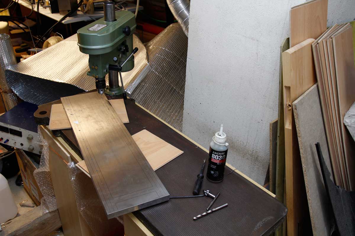

Úprava pracovního stolu vrtačky (přišroubování na jakousy litinovou desku).
Trochu větší základ pro vrtání větších věcí. A ještě bylo nutné upravit kryt řemenů aby se dala nastavovat výška celé vrtačky.

Práce cca hoďka (všechny úpravy) a rozhodně můžu vrtat ocelovou desku kterou bych na původní stojánek nedostal. Tu plotnu jsem si s toho šrotu donesl, právě jako velký stůl k těmto účelům.
Doma velkou sloupovku nemám a nikdy mít nebudu a chodit se tímto doprošovat někam do fabriky se mi nechce.

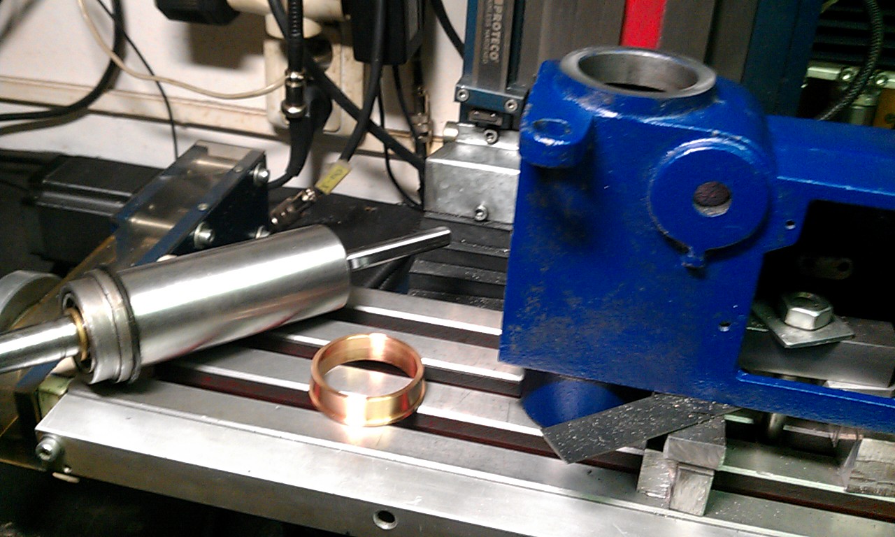

Tak mě konečně po několika letech nastartovalo toto vlákno k předělce. :D Tyto vrtačky jsou dělány stejně.
Pouzdra budou samozřejmě dvě. Dobré na tom je, že alespoň to vřeteno bylo broušené.

Vymezoval jsi i ten vnitřní průměr nebo jen jen u kraje co je vidět?
