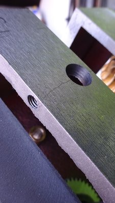

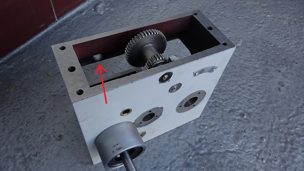

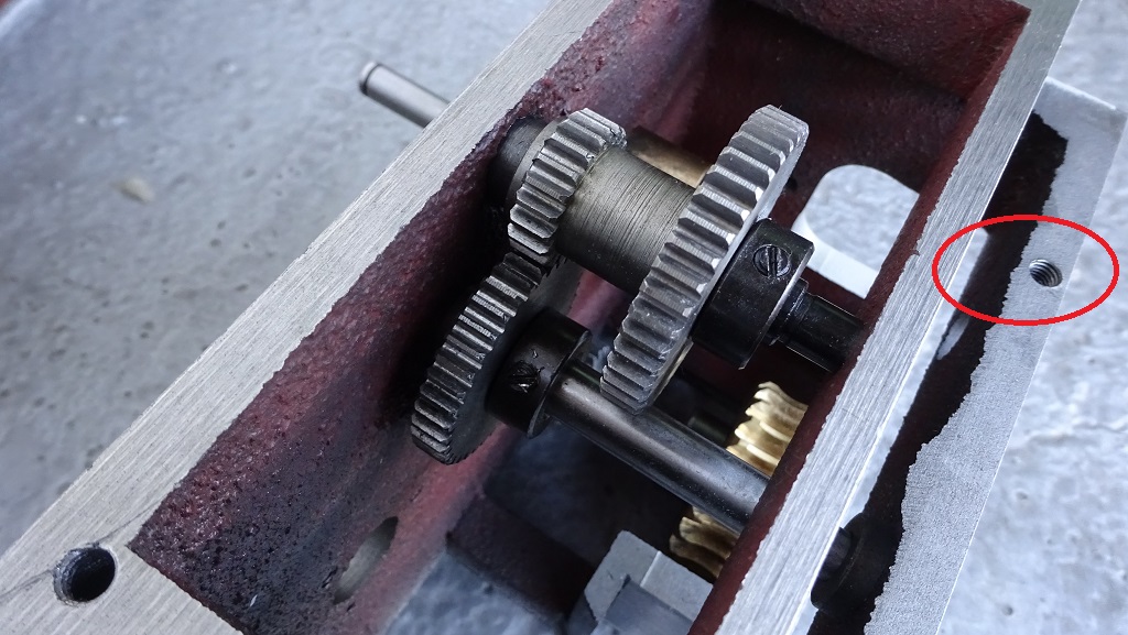

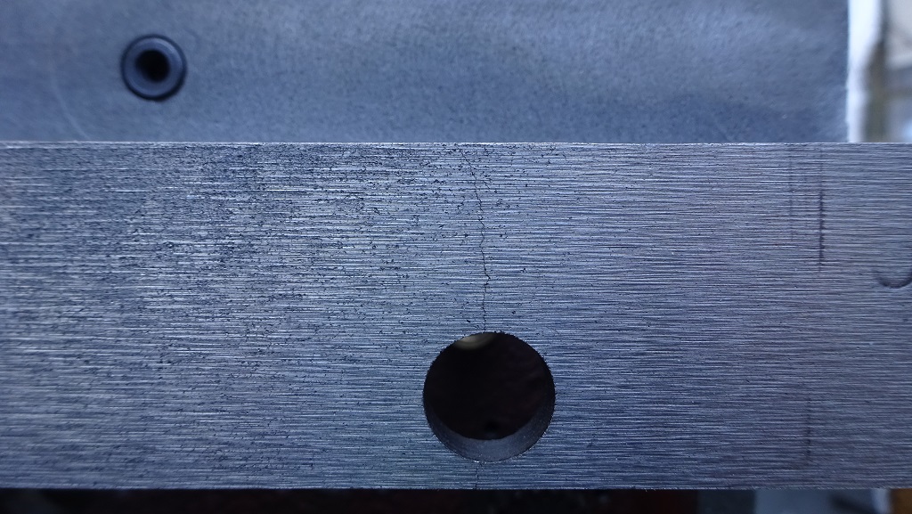

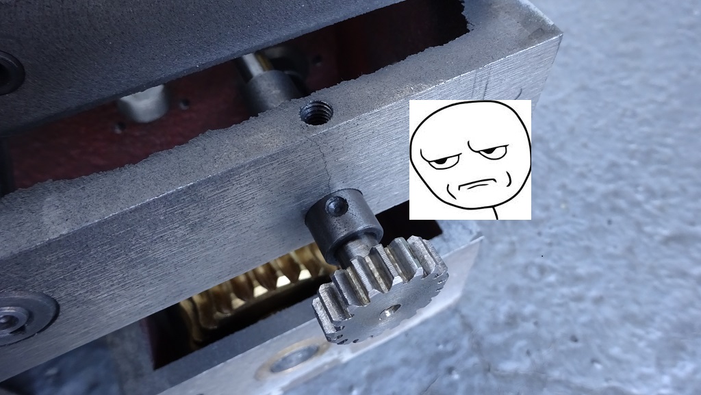

tak nejake novinky - naucil som sa masinku plne ovladat, v principe to vsetko pekne funguje bez problemov. pri studovani roznych for a navodov som sa ( nemozem najst ten link ) docital o vaznej konstrukcnej chybe prevodovej skrinky suportu. samozrejme, ze mi nedalo a hned som sa pustil do rozobratia. a ano - je to presne tak, jedna stena odliatku je po celej vyske prasknuta. cinsky konstrukter toto tazko nedomyslel, ked navrhol dieru na zaistovaci cervik puzdra pre osku vyvodoveho kolieska priamo cez najtensiu stenu. neprijemne, ale musim to vyriesit. na nejake zvaranie je to moc tenka stena, teda spekulujem nad tym, ze celu plochu steny prelepim epoxidom a preplatujem naohybanym 1 mm plechom 17x4cm ( samozrejme prislusne otvory zachovam ). mieste z tej strany je tam este dost. mam doma aj TIG, pozeral som nejake videa o jemnom vareni liatiny bez ohrievania, ale toto sa v ziadnom pripade neodvazim urobit. inac s masinkou som zatial spokojny, zacal som si robit elektricke dorazy na vypinanie motora pri zavitovani ( nechapem, preco taku potrebnu vec este vyrobca do toho neintegrobval, vyrobne to nie je problem ) , no toto mi teraz prekazilo plany. foto dodam neskor.

Na tu opravu ti doporučuji toto: http://www.movychem.sk/tmely/zol-kov-tm ... liatinu-16" onclick="window.open(this.href);return false;

16. 2. 2015, 2:51
diky, ten dvojzlozak uz som pozeral a mam ho zajednany. prikladam obrazky, rozmer celnej plochy je 170 x 32, hrubka steny 7,5.

kinedryl píše:... docital o vaznej konstrukcnej chybe prevodovej skrinky suportu. samozrejme, ze mi nedalo a hned som sa pustil do rozobratia. a ano - je to presne tak, jedna stena odliatku je po celej vyske prasknuta. cinsky konstrukter toto tazko nedomyslel, ked navrhol dieru na zaistovaci cervik puzdra pre osku vyvodoveho kolieska priamo cez najtensiu stenu. .... foto dodam neskor.
O tom linku jsem nevěděl, do suportu jsem ale koukal malým zubařským zrcátkem, abych pochopil fungování těch převodů (z výkresů jsem nebyl moc moudrý) a žádné praskliny jsem si nevšiml, ale v každém případě, fotky z "místa činu" a postupu práce by byly bezva ! :)
Edit: Fotky jsou parádní, tohle jsem klidně mohl přehlédnout !

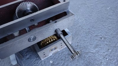

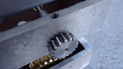

tak zajtra mozem kludne prevodovku nafotit v detailoch. v podstate je to celkom jednoduche - par koliesok, nejake hnacie skrutky, dva presuvace a vzajomne blokovanie pacok. este tam bude treba upravit zaistovacie cerviky lebo sa mi zdaju tupe a vsetky boli aj tak uvolnene. cize tam hodim nejake lepsie s hrotmi a podlepim ich na zavitoch. mozno aj cele teleso opieskujem a nanovo prelakujem, cinan to farbil naolejovane a vyzera to divne. obrazky som hodil aj frantikom na ich forum, ti budu urcite radi :)))
ps: este dve veci - vsimol som si, ze zaberove koliesko zabera do hrebena iba polovicou sirky, teda pri opatovnom skladani ho trochu povysuniem a zaistim v priaznivejsej polohe
- naprazdno sa mi pretacala skrutka, ktorou sa zamyka suport pri celnom sustruzeni. no samozrejme to teliesko, ktore sa ma utiahnutim zovriet s vedenim a obmedzit pozdlzny pohyb suportu bolo vyskrutkovane a spadnute na dne prevodovky... definitivne ma to utvrdilo v tom, ze vystupna kontrola v zavode ako aj u predajcu bola nulova
