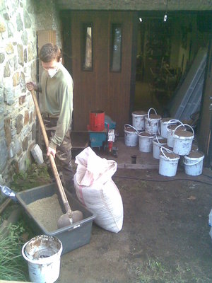

Celá peletovací linka je hrubě nad moje možnosti, tak mi nezbylo než si ji začít dělat sám
kruté začátky bez podávacího zásobníku

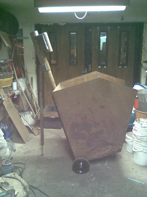

výroba prvního zásobníku

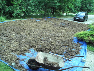

sušení koňského hnoje
