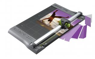

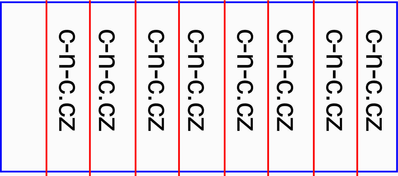

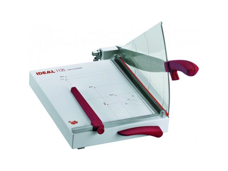

Zdravím. Hledám koumese, který by zvládl postavit nebo navrhnout automatickou řezačku papíru. Momentálně výtisky řežeme na ruční řezačce a něco automatického jsem nenašel. Stávající řezačka je na obrázku. Potřebuji pásky papíru široké 5 - 14 mm dlouhé 420 mm rozřezat na x kousků na různé délky 5 - 20 mm. Na obrázku řez červeně. Na pásku jsou vytištěné loga v rozestupu 5 mm a mezi nima je to potřeba rozříznout s přesností cca. 1 mm. Obr Vůle v posunu mohou být. Posun musí být ale stejný, aby se odchylka nenásobila při 30 řezech na jednom archu (při jednom cyklu). Momentáně žena levou rukou drží a posunuje pásek papíru a pravou rukou řízne. Jde to celkem rychle, ale je to náročné. Chlap by to nedělal
. Představa je, že se doraz (na obr. červený na stole) posune o navolenou délku a nůž řízne. To se pak opakuje do rozřezání celé délky archu. Doraz se vrátí zpět a znova. Délka posunu se na archu může měnit. Pohyb nože mám u jiného stroje řešen přes klikovku, spuštění motoru je koncákem (vysune se papír, narazí do koncáku a řízne). To ale v tomto případě není možné. Obrázek a popis je jen pro ilustraci, co to má dělat. Když jsem se díval na cnc frézky, tak použít takový stůl s osou Y a nůž pohánět přes kliku. Složité to asi není, ale neumím to navrhnout a nemám představu ani o ceně. Našel by se někdo, kdo by to zvládl? Jsem z Uherského Brodu, pokud by byl poblíž, ideální (není podmínkou).
Tento způsob je špatný, dnes se na jednoduchý automatický řez používá většinou kolečko (nebo speciální nožík jako u plotrové grafiky)
Potom se udělá klasický posuv X/Y (posuv nože a posuv dorazu, nebo spíše saní s nožem a řezací drážkou.)

Díky za názor. Ještě o něm pouvažuji. Kolečkovou už jsem zkoušel - možná špatný model řezačky. Uvažoval jsem, že ji nabastlím na řezací plort a řezací hlavu s kolečkem přidělám místo řezací hlavy plotru. Pro mne nejjednoduchší naprogramování přímo z Corelu. Zkoušel jsem na plotru naimitovat rychlost (nastavena rychlost řezání na 400mm/sec) a po jednom kuse (listu). Po propočtech je to pomalé. Ještě je tam potřeba řešit automatický přítlak řezaného materiálu. Uvažoval jsem o pořízení CO laseru který by se využil ještě na další zakázky - opálené a zákazník to nechce. Tak jak to děláme teď je to rychlejší. Nařežu z většího archu pásky na větší řezačce a ty po 5 ks na pákové řezačce řeže žena. Víc neutáhne. Je to PET folie 100 micron a je na ní velká vrstva tiskové hmoty. Jezdí jako prase a tisk je náchylný na poškození. Ono toho bylo za minulý rok cca. 1,2 mil kousků a objem roste. Uvažoval jsem el. pohon nože a na nožní spínač. To by měla jednu ruku volnou a pak by mi možná neměl kdo vařit
. Momentální postup je rychlý, ale je náročný na zrak a ruku.
