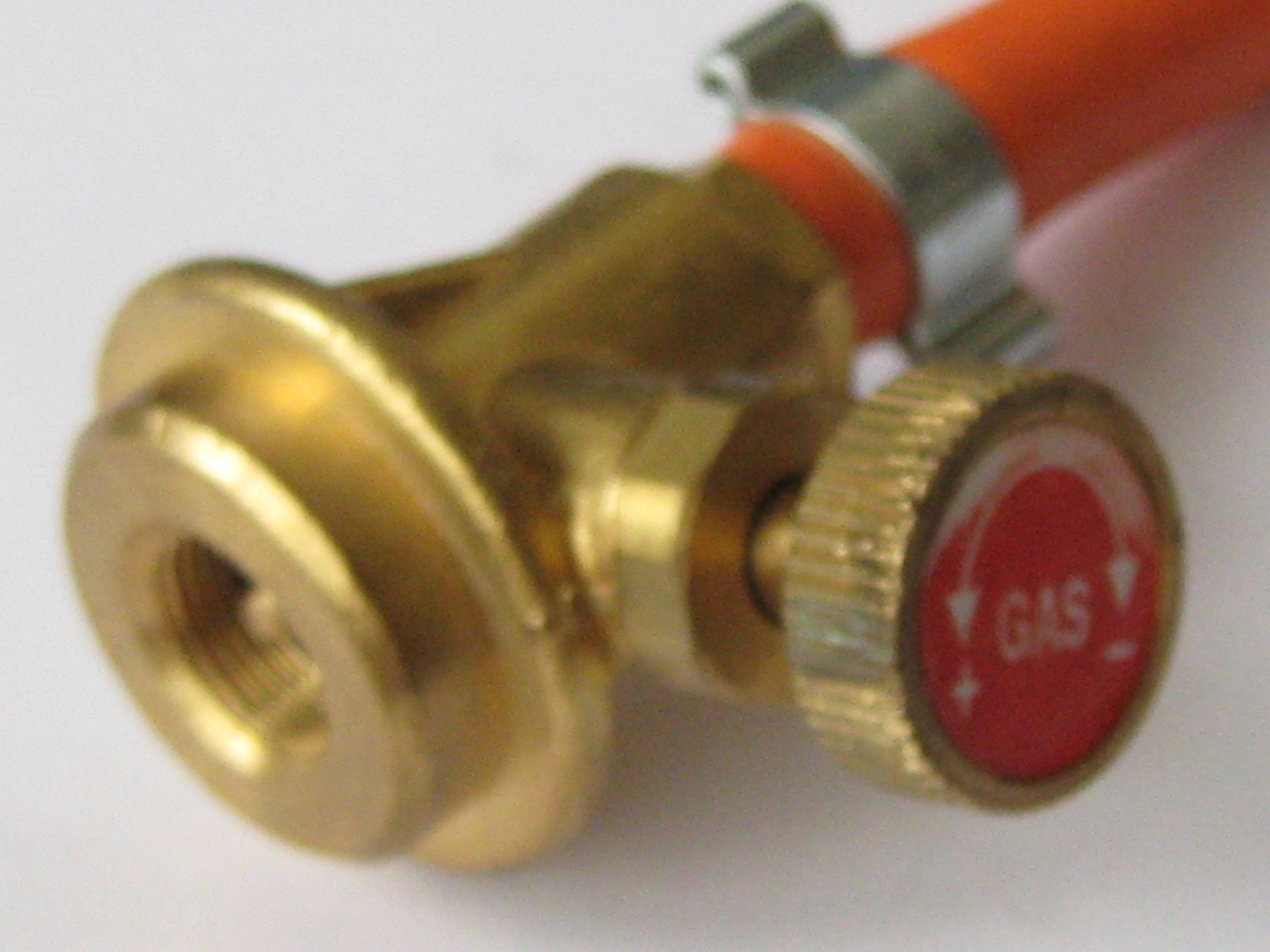

Jaký je to závit?
potřeboval bych poradit se závitem. Jedná se o závit 7/16''-28

Bohužel se mi nedaří takový závit vůbec dohledat, natož tak na něj sehnat spojku nebo přechodku (nejlépe na 1/8).
Předpokládám že se jedná o nějaký speciální závit.
Nevíte kam se obrátit pokud bych si chtěl přechodku na 1/8 zakoupit nebo nechat vyrobit?

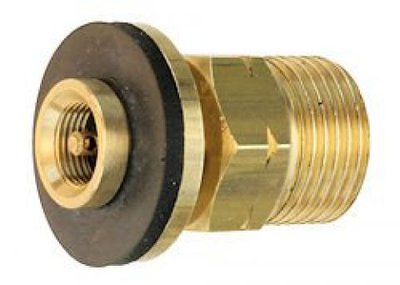

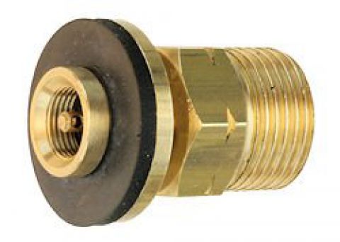

To je závit používaný na plechovkách s propanbutanem (úplné označení toho závitu je 7/16-28 UNEF), přechodku na G 3/8 mají v každém bau* (i když nevím, jestli jen samotnou přechodku, spíš půjde o přímý ventil k našroubování na ten plyn s výstupem 3/8 na druhé straně). Redukci G 3/8 - G 1/8 budou mít ve stejném obchodě ve vodo-topo

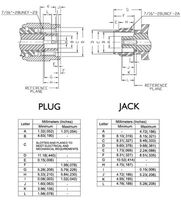

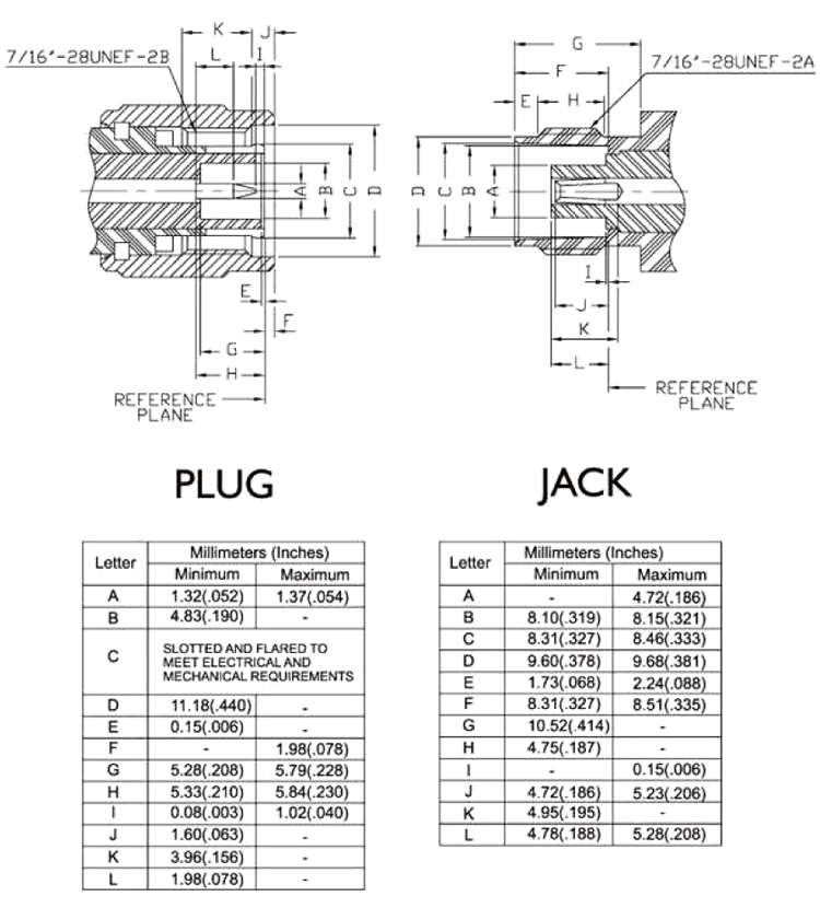

TADY JSOU DATA ZÁVITU
nebo tady http://www.gewinde-normen.de/unef-gewinde.html" onclick="window.open(this.href);return false;

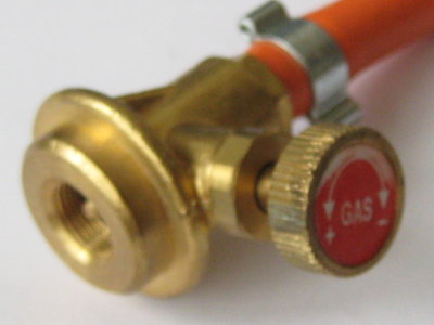

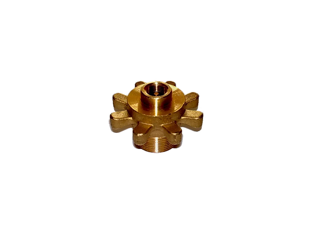

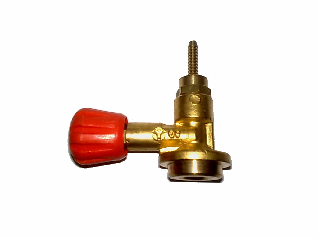

romazaná fotka ventilu Rothemberger ,dotažením se hrotem otevře plechovka a ventilem se dá uzavřít a regulovat , je to z pájecích souprav

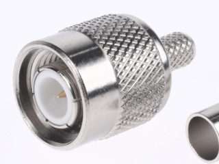

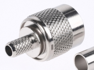

Ještě jsem trochu hledala a pravděpodobně by šlo použít jako výchozí polotovar se závitem převlečnou matici z konektoru TNC
(obdoba BNC jen šroubovací -používá se na anténách radiostanic a bývá mosazný)
Koupit se dá třeba tady : http://www.rasel.cz/x2683-w101/tnc-kabel-v-rg58-crimp" onclick="window.open(this.href);return false;.

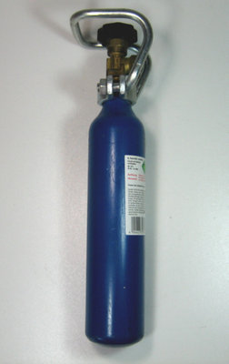

VENTILY -TADY TO MÁTE HOTOVÉ....http://svarecskepotreby.cz/pajeci-horaky.html" onclick="window.open(this.href);return false;

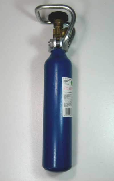

a časem jistě přejdete na klasické lahve PB 2kg a 10kg a malou kyslíkovou 5 litrů nebo od Rothemberga tuhle -

pavlaxy: s tím konektorem bych byl opatrnej
ta matice z konektoru bude mít stěny tak 1mm a možná míň
to je o rozbití huby

Ty "pneumatikové" ventilky se vyrábějí v mnoha modifikacích. Existuje i provedení olejivzdorné, vysokotlaké, pro kyslík atd. Klíčová slova pro Google: "Schrader valve core".robokop píše:souhlas, osobne bych to pouzil jako vlozku do masivnejsiho kusu a vletovat to tam
