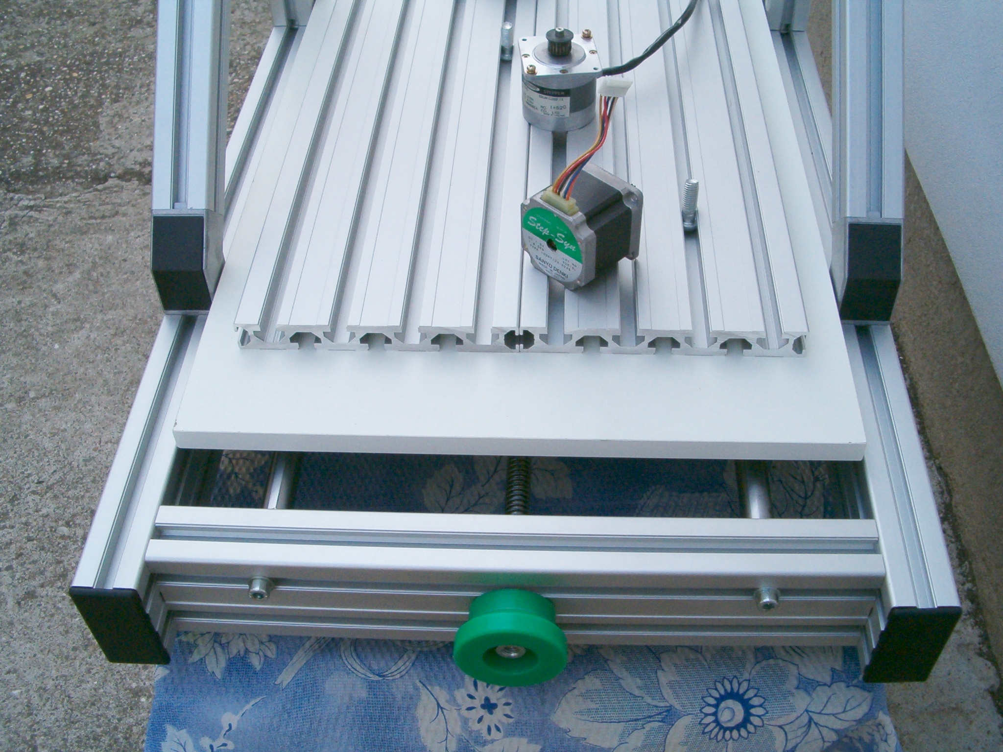

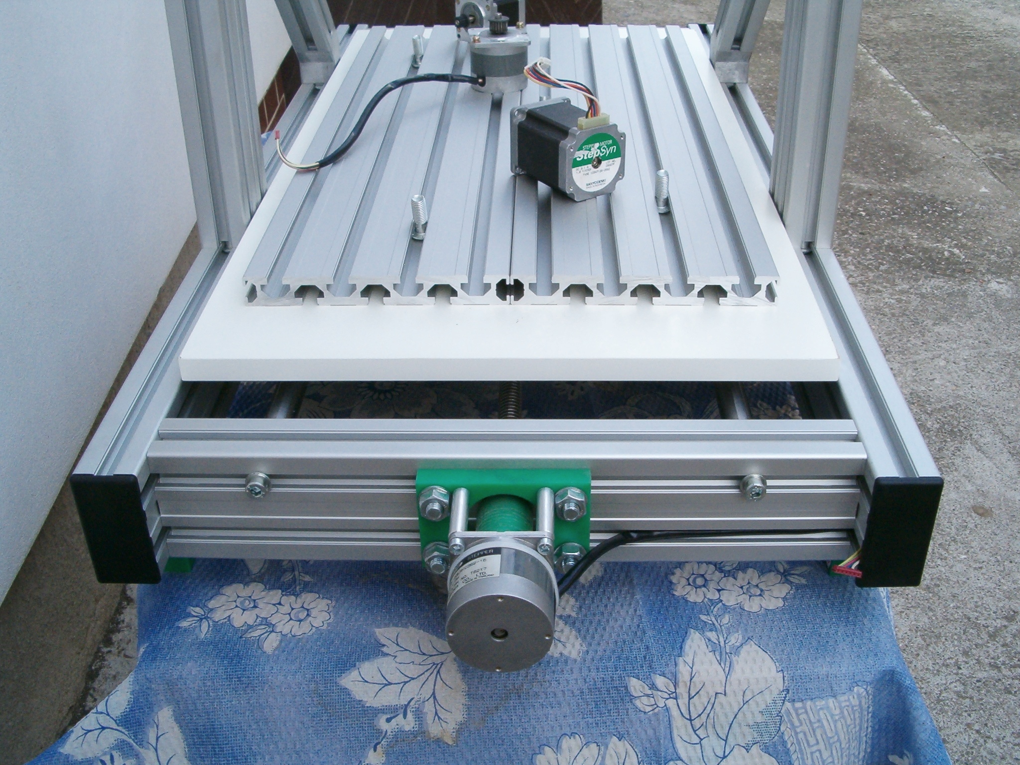

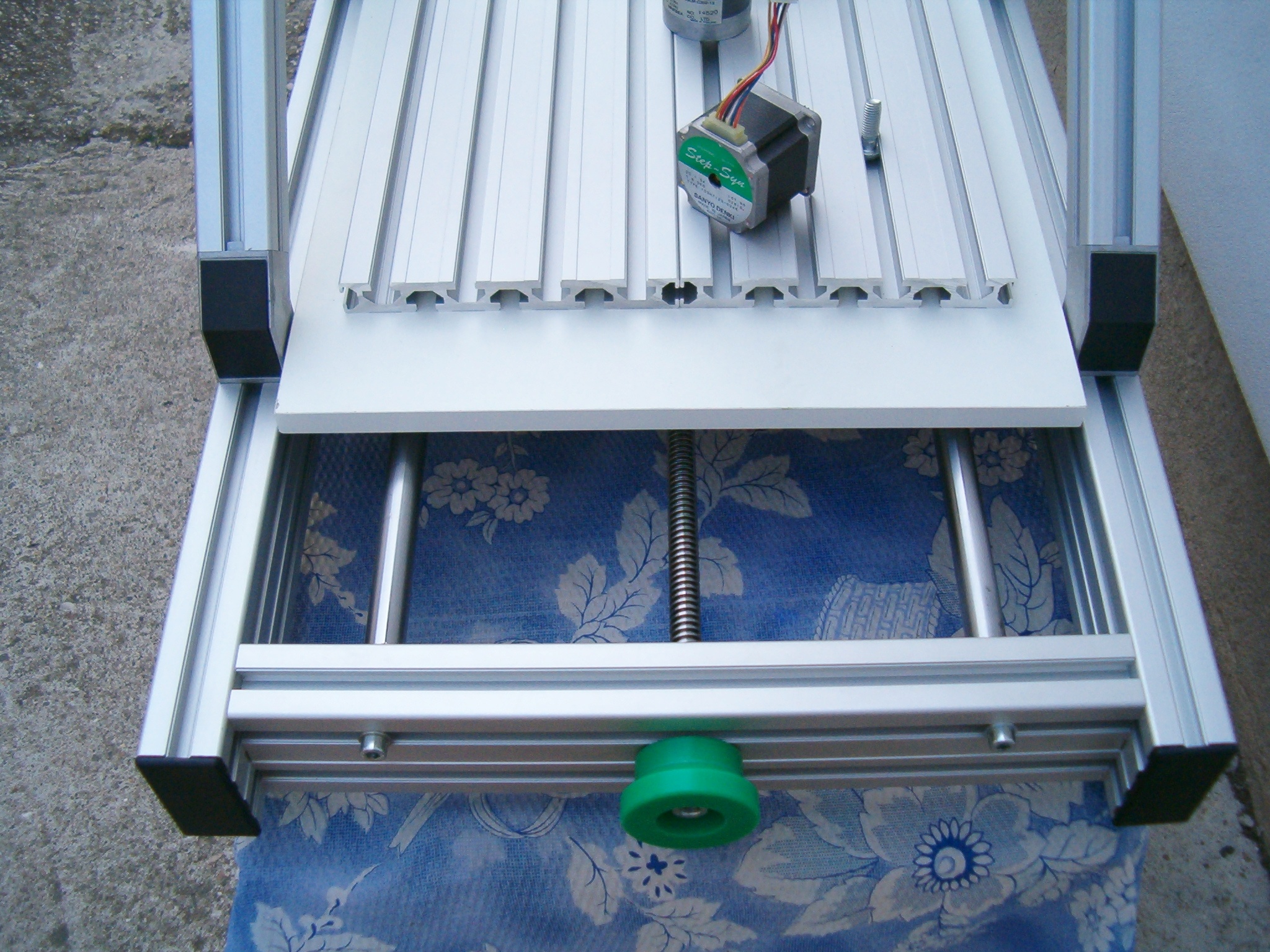

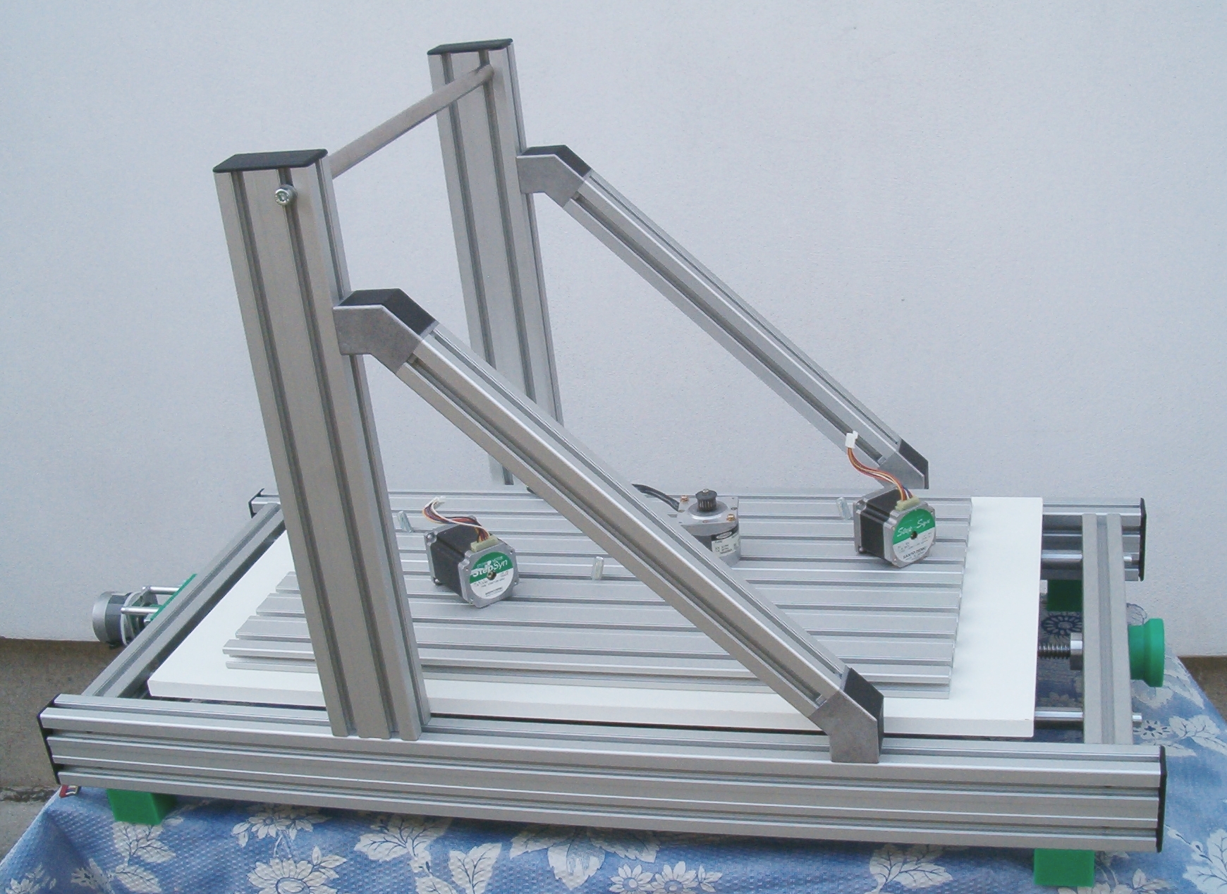

Zdravím všetkých priateľov CNC . Pochválim sa aj ja čiastočnou konštrukciou môjho prvého stroja . Dnes som trochu skompletoval X-osu = 420 x 320 x 100 . Plánujem opracovávať drevo a plasty , ak sa bude dať tak aj dural - nie je podmienka . Elektroniku som si postavil unipolar CNC3AX , ale plánujem bipolar s TA8435H , zatiaľ navrhujem schému a plošák . Nemám moc času na stavbu , takže iba po večeroch keď je chuť .

Hezké, ale na těch fotkách je vidět téměř to samé. Co ostatní osy?

Postupne dorobím , zatiaľ mám urobené len toto a nejaké veci na Y a Z osu . Keď budem mať toho viac , doložím fotky . :D

nejsou ty tyce moc tenky? to se pri frezovani musi prohybat jak luk

Tyče sú priemeru 20mm , budú v strede podopreté , takže priehyb sa podstatne zmenší , ak nebude stačiť ani to , tak budem musieť použiť hrubšie . :?
