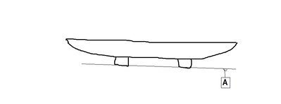

dal som si premerať rovinnosť mostového prímerného pravítka (1m)
a nameral mi odchýlku rovinnosti 0,056mm. Som z toho dosť sklamaný.
Aj moja stará FA3 dá v osi X 0,03/m (merané odchýlkomerom)
čo s tým?

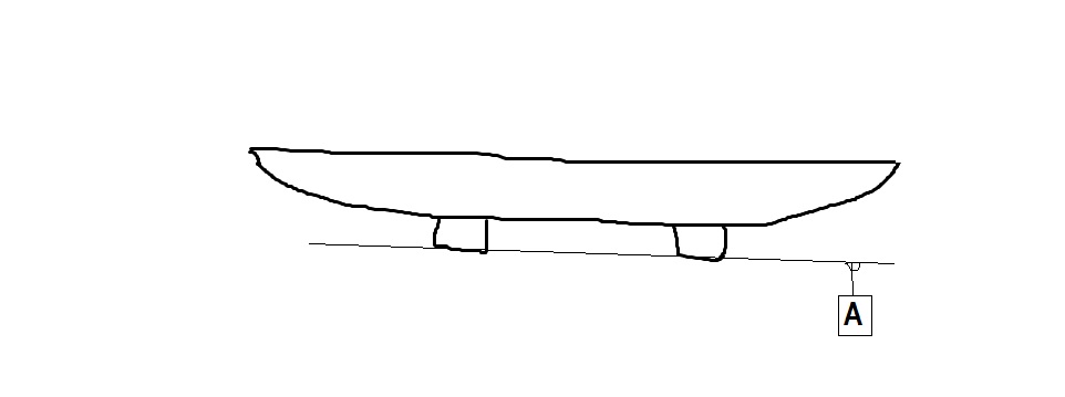

ustavené to bolo na základni A (tá základňa je rovnobežná s funkčnou plochou)
podľa slov obsluhy základňa nebola podstatná a meralo sa to relatívne k prvému nameranému bodu:
chlapík chodil sondou po celom pravítku (po celej dlžke a šírke) hodnoty sa prenášali do PC a nakoniec to softwér vyhodnotil,
cez namerané body preložil obalovú plochu + určil max. odchýlku

A nemáš to zkroucené trochu do vrtule?
Taky 3D měřáky mají certifikáty, že jim to měří s přesností 0,005mm na metr, ale když dáš měřit stejný díl na tři různé měřáky, tak se to měření může lišit i v desetině na metr. Raději počítej s přesností +-0,05 na metr. Ovšem rovinnost by ti měli změřit všude stejnou.
Hodně záleží na tom, aby se díl měřil teplotně vyrovnaný. Měl by být několik hodin u měřáku, než se začne měřit. Jestli jsi ho přivezl a měl například 10° a na měřáku bylo 20° tak jsi měl první hodinu z toho luk a teprve druhou by se ti to vyrovnalo.

takhle něco měřit s takovouhle pákou posazený na dvou frézovaných plochách - je s prominutím zhovadilost
Příspěvky: 5688
28. 10. 2014, 10:55
echt píše:takhle něco měřit s takovouhle pákou posazený na dvou frézovaných plochách - je s prominutím zhovadilost
Až půjdeš kolem mostového pravítka, tak se na něj pozorně podívej a budeš-li míti možnost, tak poměř. Pokud ti nic neříká 2/9 tak tu předchozí činnost vynechej.
tie plochy s tou funkčnou plochou "hrajú" dosť presne a sú brúsené

* u mého mostového pravítka jsou pomocné horní plochy jemně frézované a spodní funkční plocha je zaškrabaná
* frézované plochy tam mám 3

priznám sa,že to 2/9 mi teda nič nehovorí a rád sa nechám poučiť (resp. daj nejaké keywords)
Fifík
Příspěvky: 741
Registrován: 4. 4. 2013, 9:28
28. 10. 2014, 1:48
Ve 2/9 délky nosníku nalezneš tzv. Besselovy body. Nosník, podepřený v těchto dvou bodech, bude mít nejmenší možný průhyb od vlastní váhy. Více viz celá teorie pružnosti a pevnosti. :)
