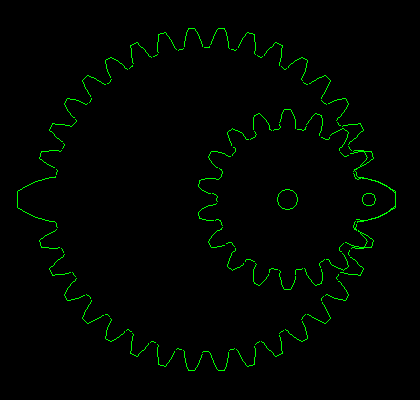

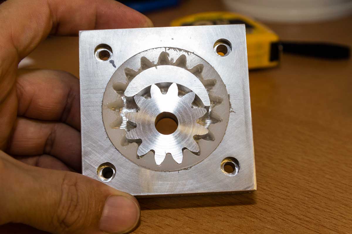

Chtěl jsem si udělat dvě ozubení vnitřní vnější, ale bohužel jsem na tím nějak nepřemýšlel.
Ozubení sice mám jenže se netočí?
Chyba je asi v tom s vnitřním ozubením, které je děláno jako vnější naopak.
Děláno je to ve sketchupu včetně G kódu a tam se zrovna moc míry neberou.

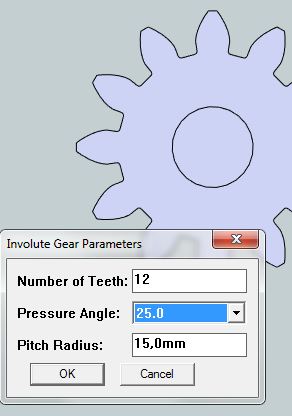

Jediné parametry kola jsou tyto:
Je možné že bude stačit upravit nějaké hrany a bude to OK? (Nejde mi o přesnost chodu a ani vůle není důležitá. Rychlost otáčení bude max 0,5ot/s)

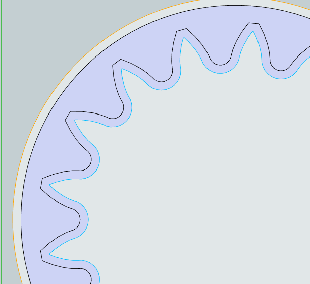

Možná, když na to furt koukám vadí ten rádius uvnitř toho menšího ozubení - nejde tolik dovnitř toho velkého

Typoval bych to na problém popsaný u obrázku 2.7-1
https://www.vutbr.cz/www_base/zav_prace ... e_id=38753" onclick="window.open(this.href);return false;

Cjuz píše:Ozubení sice mám jenže se netočí?
Profil toho vnitřního ozubení nemůže být už z logiky stejný jak u toho vnějšího protože poče tzubů pastorku je o nějkaý násobek menší jak vnitřního, navíc se to vnitřní ozubení dělá se sníženou výškou hlavy zubu o nějaký vzoreček aby se to nerovnalo použitému modulu.
Zkus ty zuby vnitřního prostě zmenšit vysoustružením otvoru o nějakou hodnotu :wink:
Pokud je počet zubů vnitřního mínus počet zubů pastorku menší jak číslo 12 tak je to blbě a o to víc čím je to nižší musíš snížit hlavu vn. ozubení
Příspěvky: 3834
30. 10. 2014, 9:28
A nebo ještě jednodušeji k té poučce o rozdílu počtu zubů: Pokud umístím pastorek do středu toho vnitřního věnce, aby byly obě "kola" soustředné, musím radiálním posunem toho pastorku směrem k vnitřnímu ozubení do něj zapadnout. Jestli že to nejde, točit se ti to nikdy nebude, z té fotky bych si tipnul, že jsi to tam nastrčil z vrchu :)

Víc než vnitřní ozubení to připomíná zubovou spojku. Udělej tu evolventu na ruby :)

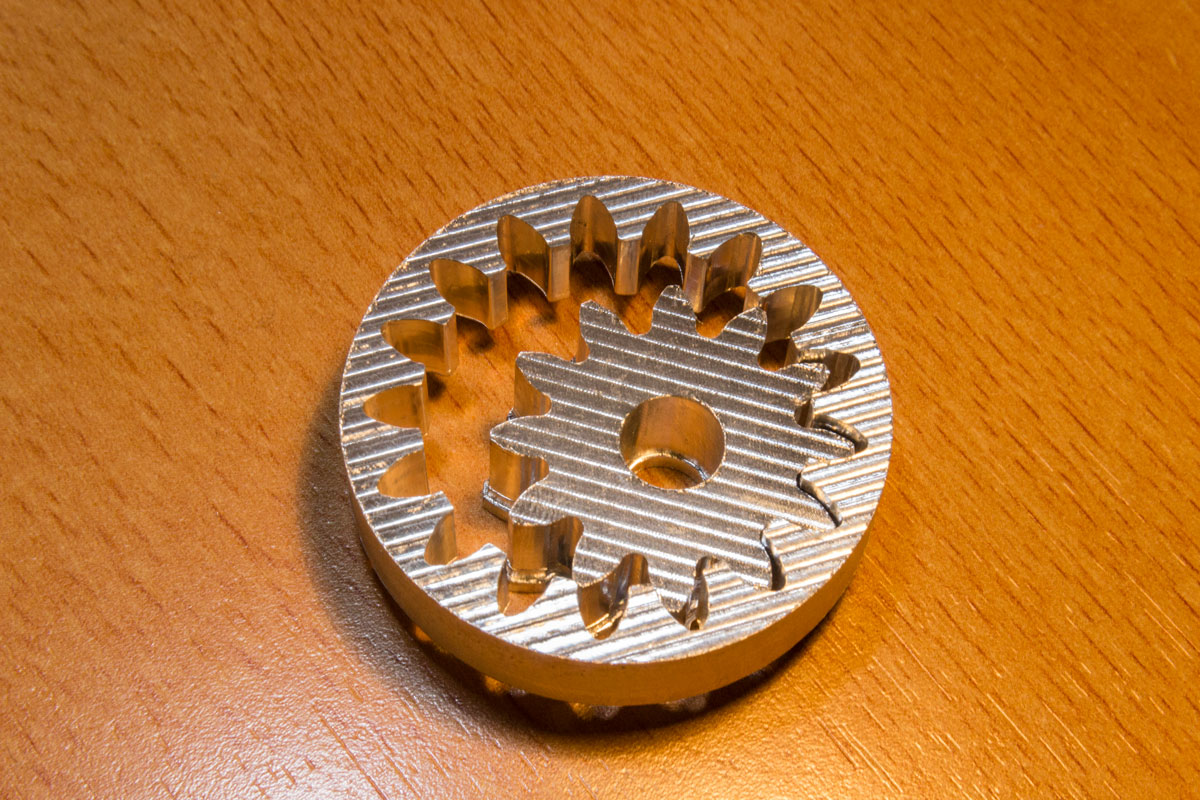

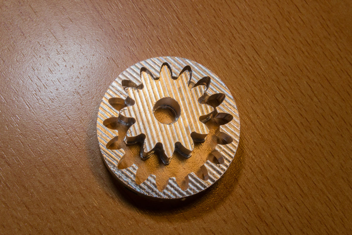

Tak jsem udělal editaci vnějšího kola dle upozornění.
Složit se to už dá a chodí to celkem pěkně - vůle je minimální
tumlíku, správně - strčil jsem to tam shora, ale i upravené kolo nejde nasunout z boku a chodí to krásně.

jsem sice jen amatér, ale nezkoušel jsi Gear-Generator. V tom to vypadá celkem obstojně...
