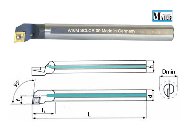

Zdravím panové nevíte z jakého matroše delaj ty držáky..Vono to asi po obrabění zušlechtují vedel by nekdo prěsne jakost materiálu pripadne na jake hodnoty se to zušlechtuje?Sice vono asi záleži taky která firma to dela.. chci to udelat a chci aby to bylo v supr kvalite :lol:

Viz starší diskusi http://www.c-n-c.cz/viewtopic.php?f=51&t=5736. Nakonec byl závěr takový, že se to má dělat z čehokoliv co se dobře obrábí, dělá pěkný povrch a není to úplné bláto :-)

Ale s tvrdokovu sa robia tušim len tie do otvorov nehovor mi že do tvrdokovu frezuju sedlo na platku..http://www.reznenastroje.sk/obchod/cid/ ... mini.xhtml" onclick="window.open(this.href);return false; tento držiak by mal byť s tvrdokovu citiť to aj ked ho ma človek v ruke že je ťažší než kov obyčajný.

Jo ale žeby to byl problem zistiť presnu akosť materialu a hodnoty zušlachtenia od firmi napr WALTER ale asi to je trochu firemní tajemství..

Neviděl bych v tom takové tajemno :) Tyhle nože občas bez potíží zkracuju na obyčejné pásové pile, takže to kalené určitě není :-) Podle tvrdosti to zhruba odpovídá nějaké 11700.

11700 je kalitelná ocel. Na držácích je zušlechtěna na 100 kg/mm2, tak že se uříznout dá.

Material 12 010 sa u nas použival na matice na pripravky krásne dlho vydržali (nezničitelne sú)tie matice samozrejme boli určite zušlachtene a 12 010 sa tušim ak si dobre pametam aj velmi velmi dobre obraba ovela lepšie než 12050 a 12060 ale počul som že sa už nevyraba tento material tušim aj tieto držiaki by boli dobre z tejto 12010..zatial jeden držiak zo stareho noža sustružnickeho som vyfrezoval..otázkou zostava do akej miery je doležity výber materialu a kvalita zakalenia aj to kalenie bude trochu veda..

12010 je oceľ na cementovanie-obsah C 0,07-0,14% na zušľachtenie to moc nie je. Po cementovaní sa zakalí iba povrchová vrstva.(cementovanie-nasycovanie povrchu uhlíkom)
Možno by to šlo aj z ocele 15 142/42CrMo4. Dá sa kúpiť už zušľachtená.
