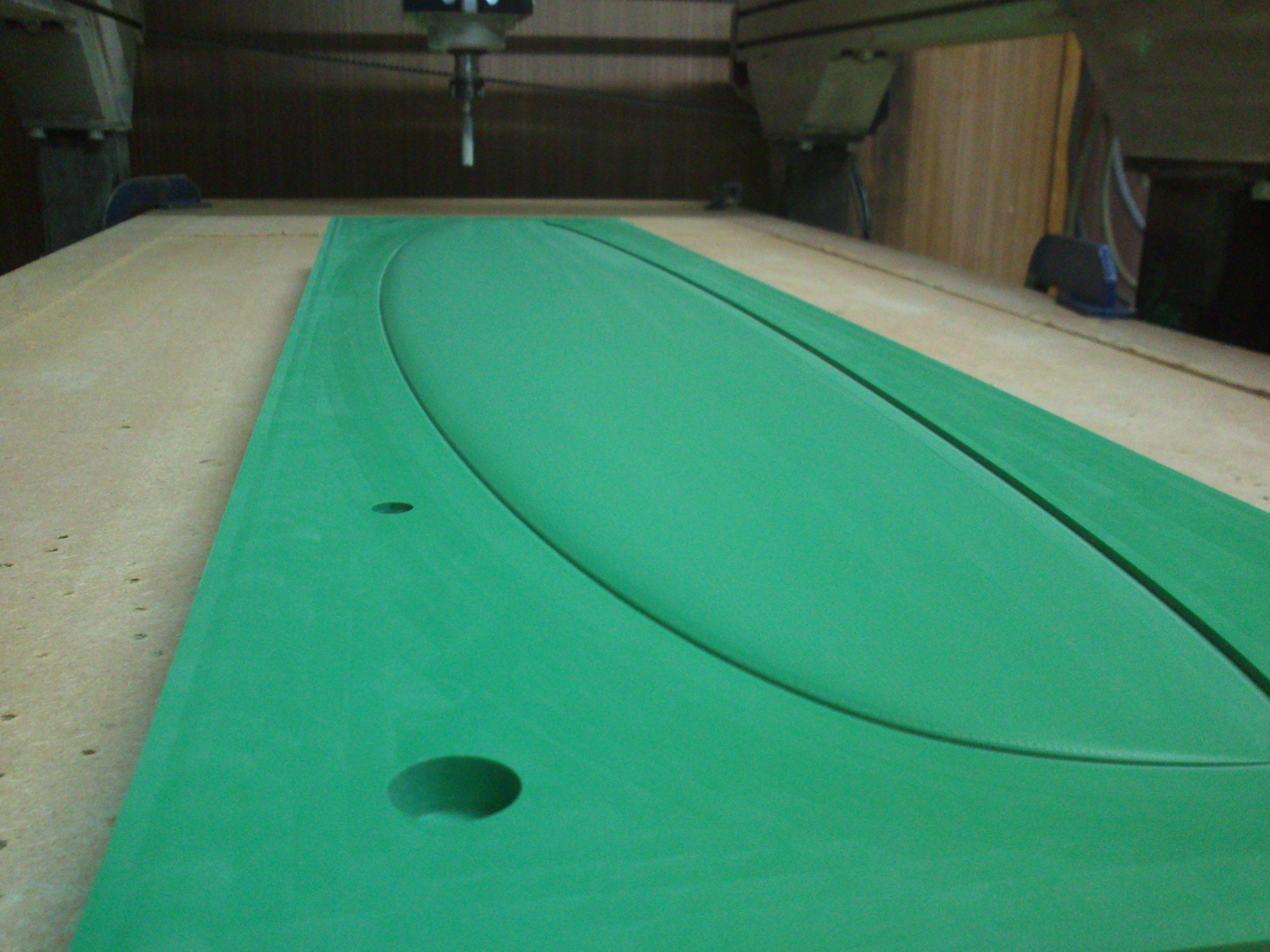

Ahoj dnes jsem dělal toto a chci se zeptat jakou strategii by jste volili na obrábění načisto díky

Není to moc dobře vidět, ale já bych to jenom jemně přebrousil pod vodou.

nemyslím na finální povrch ale pro frézování :-)

Aha... :wink: .. volil bych klasicky lineární.

co je to za matroš??

umělé dřevo od skolila

jakou frézou jsi jel finiš ?už jsi vychytal povrchovku po frézování?

Ahoj jelo se to koulema a pak dojížděla náběžka toroidem povrch je ok jen se musí dát jemý rastr ...

Pišeš koulema chapz to tak,že jsi to jel ruznyma klul frezama ještě mi prosim vysvětli ten toroid :-) díky jsem amater

Ano 2 kulovýma 12 a 4 poté toroid 1.5/r0.3

to musí být slušný procovní čas

to co vidíš bylo asi na 3h se vším
