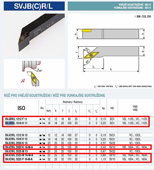

Napadlo ma ako sú kompatibilné niektoré VBD s držiakom. Napr. VBMT a VCMT. Pre každého sa vyrábajú držiaky, ale čo keď mám držiak pre VBMT, ale chcel by som tam dať aj VCMT (dar, kúpa za dobrú cenu, atď). Podobne napr. CCMT a CPMT. Podľa označenia rozdiel je v uhle. Predpokladám, že lôžko držiaka je frézovaná, brúsená pre konkrétny typ VBD. Čo sa ale stane, keď tam dám iný typ VBD? Nezmestí sa? Zlomí sa? Bude mať vôlu?

Bude záležet na konkrétním držáku VBD. Např. držák PRAMET SVJB má přímo v katalogu uvedeno, že lze použít destičky typu VB.. a VC..; chce se to trochu pohrabat v katalogu.
