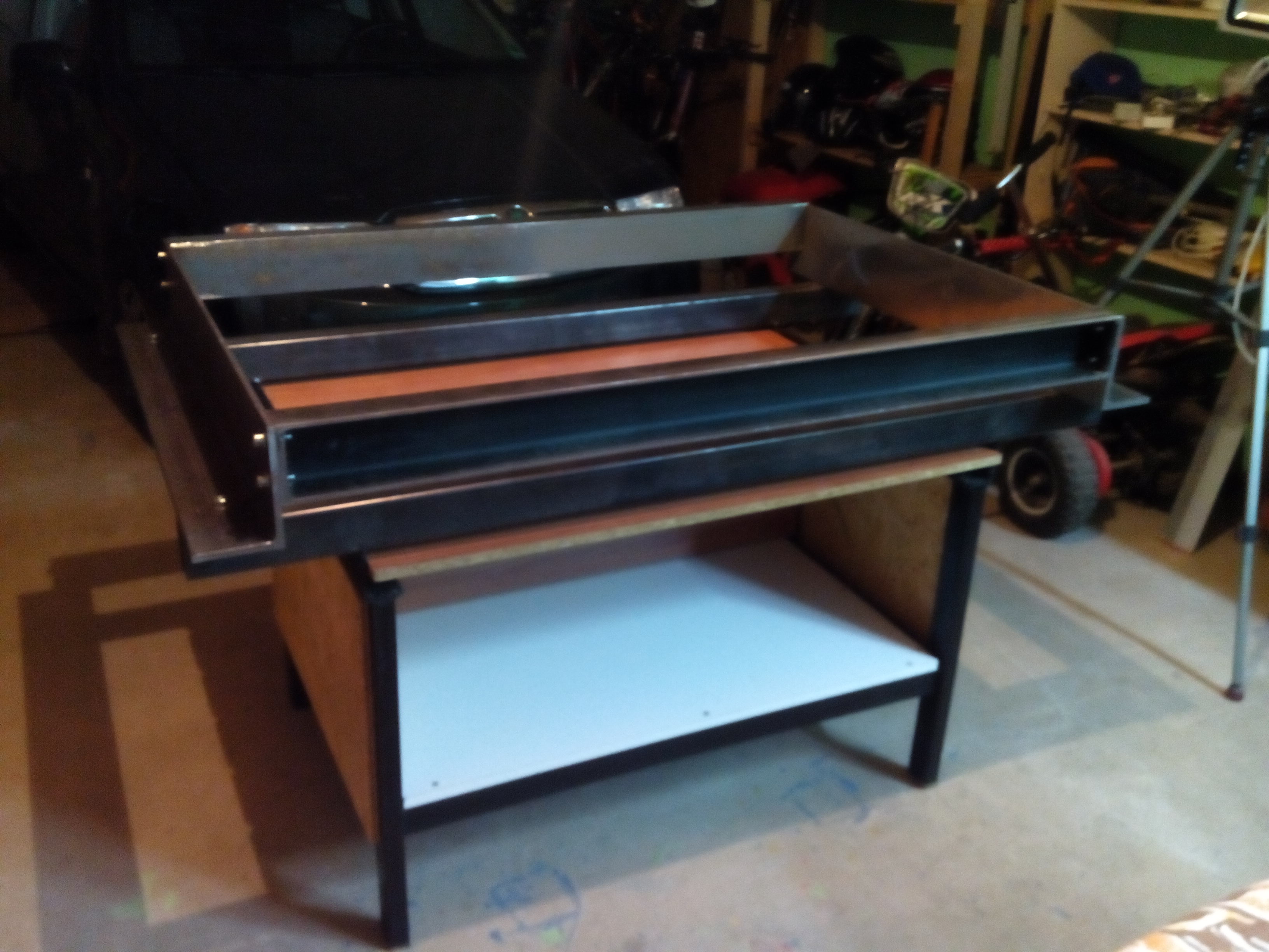

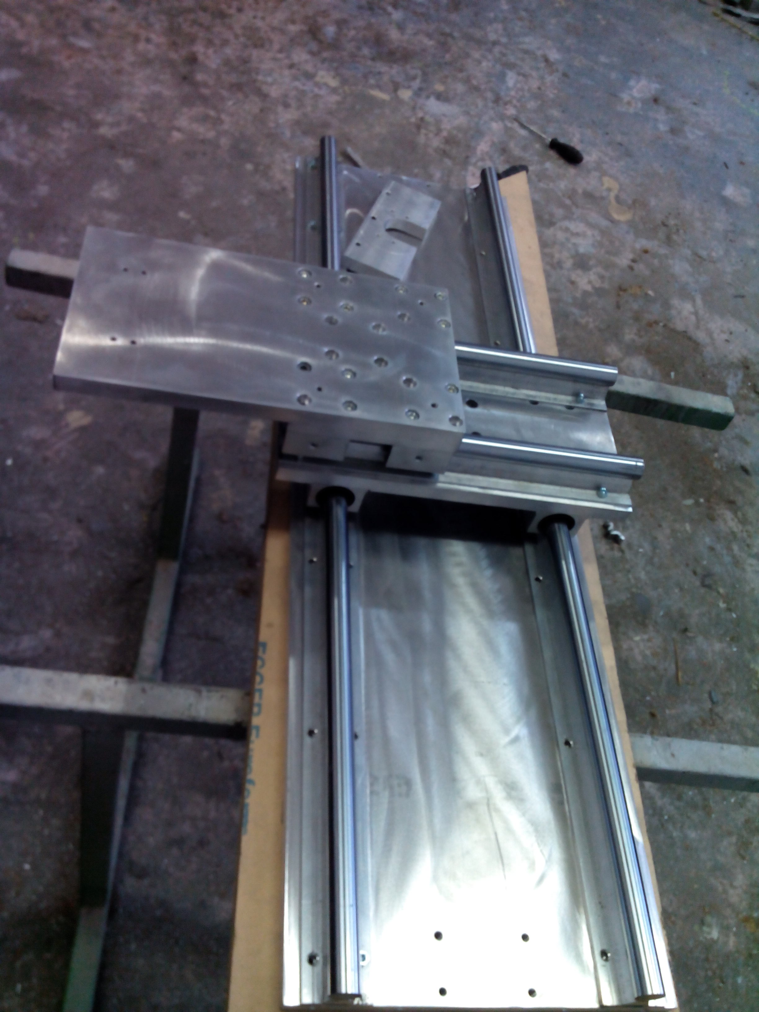

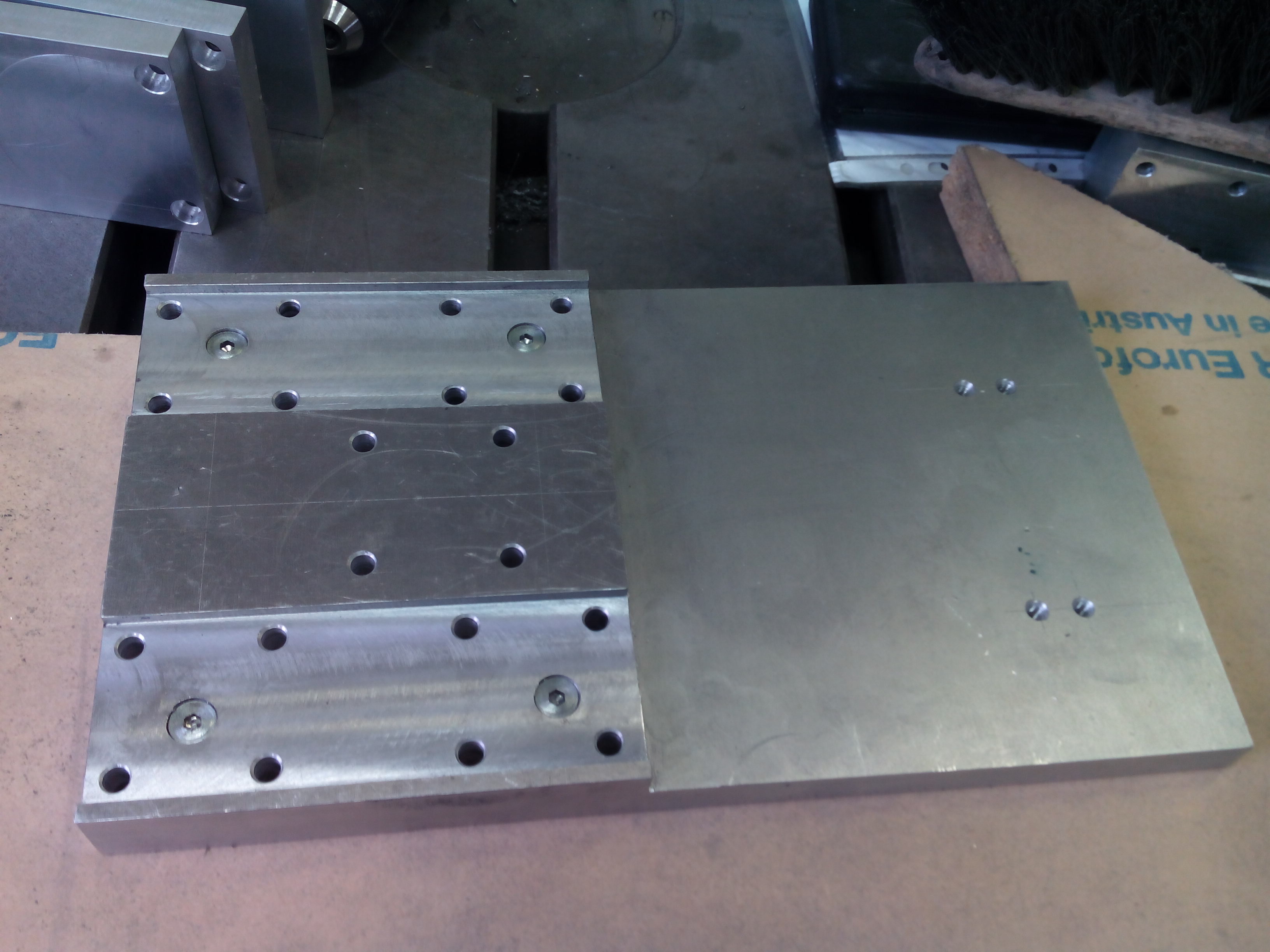

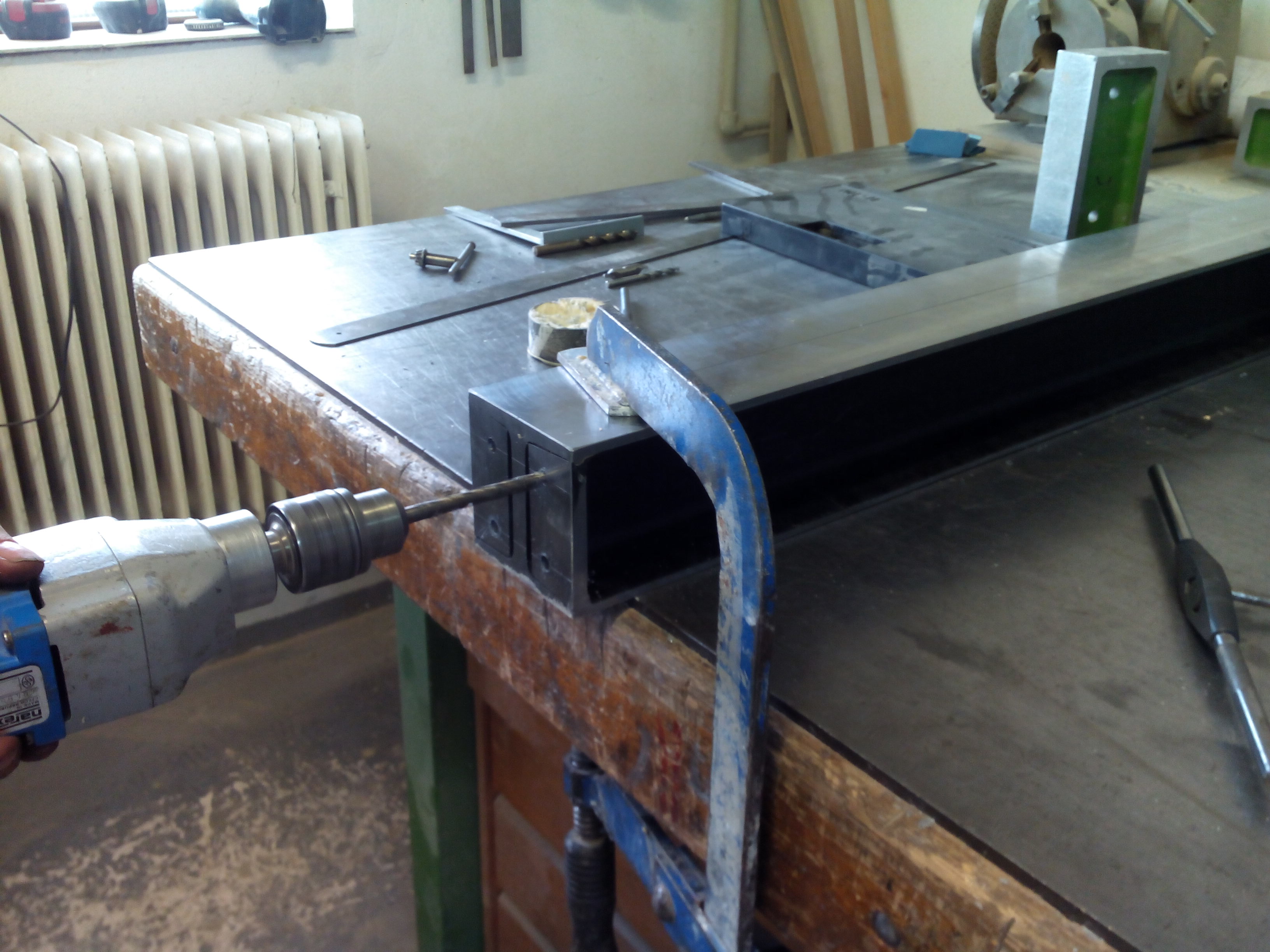

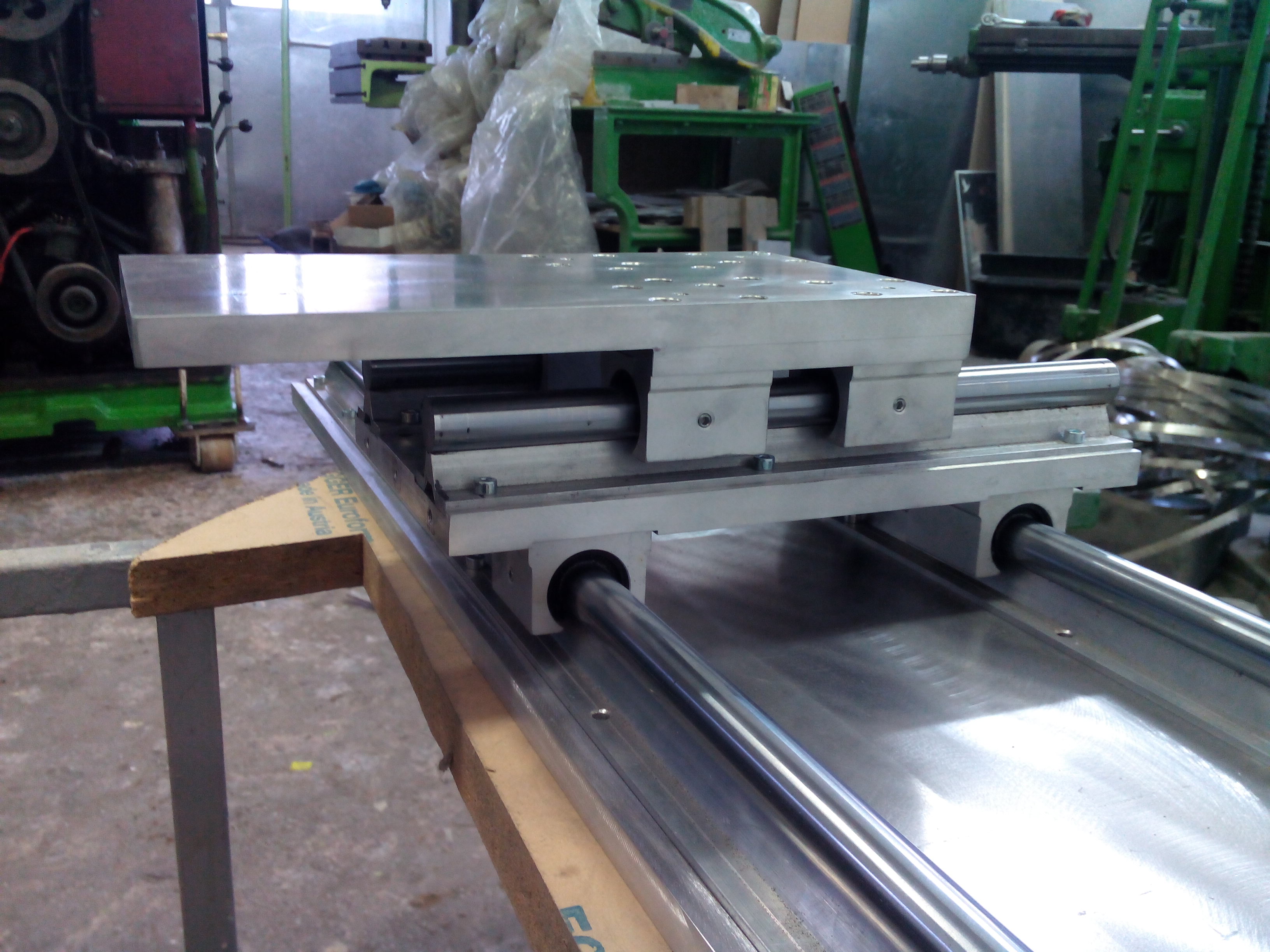

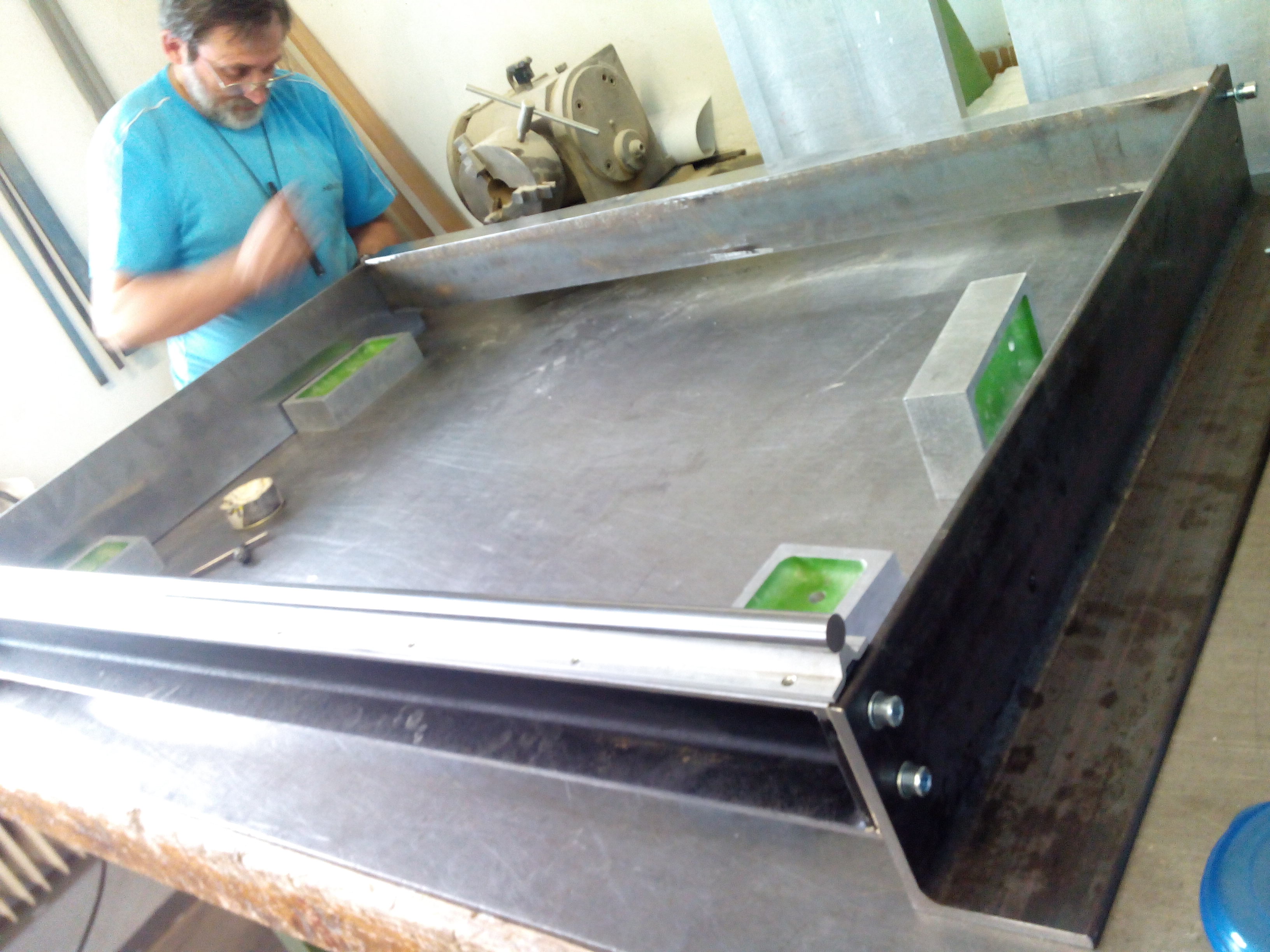

ZDRAVÍM,

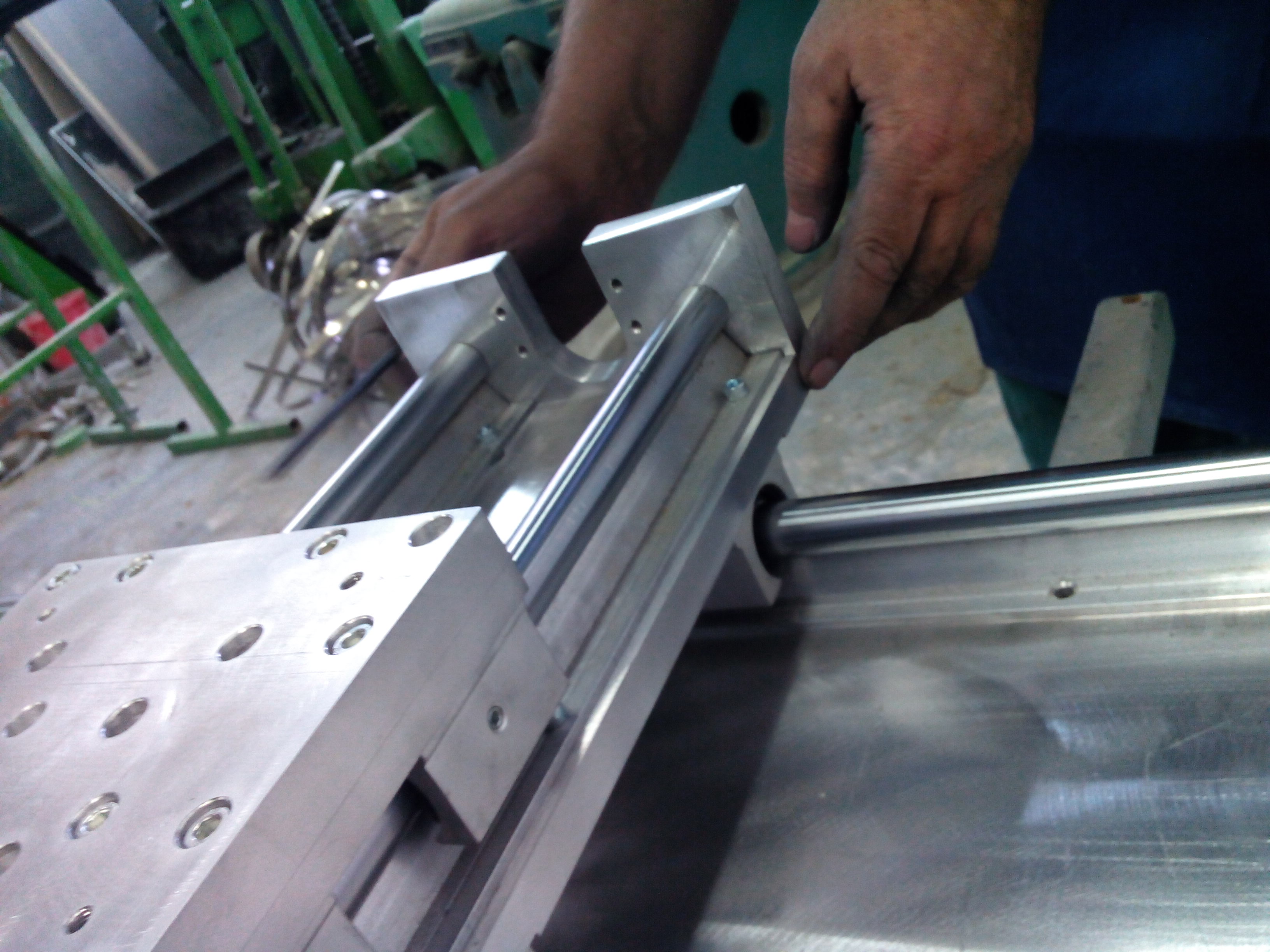

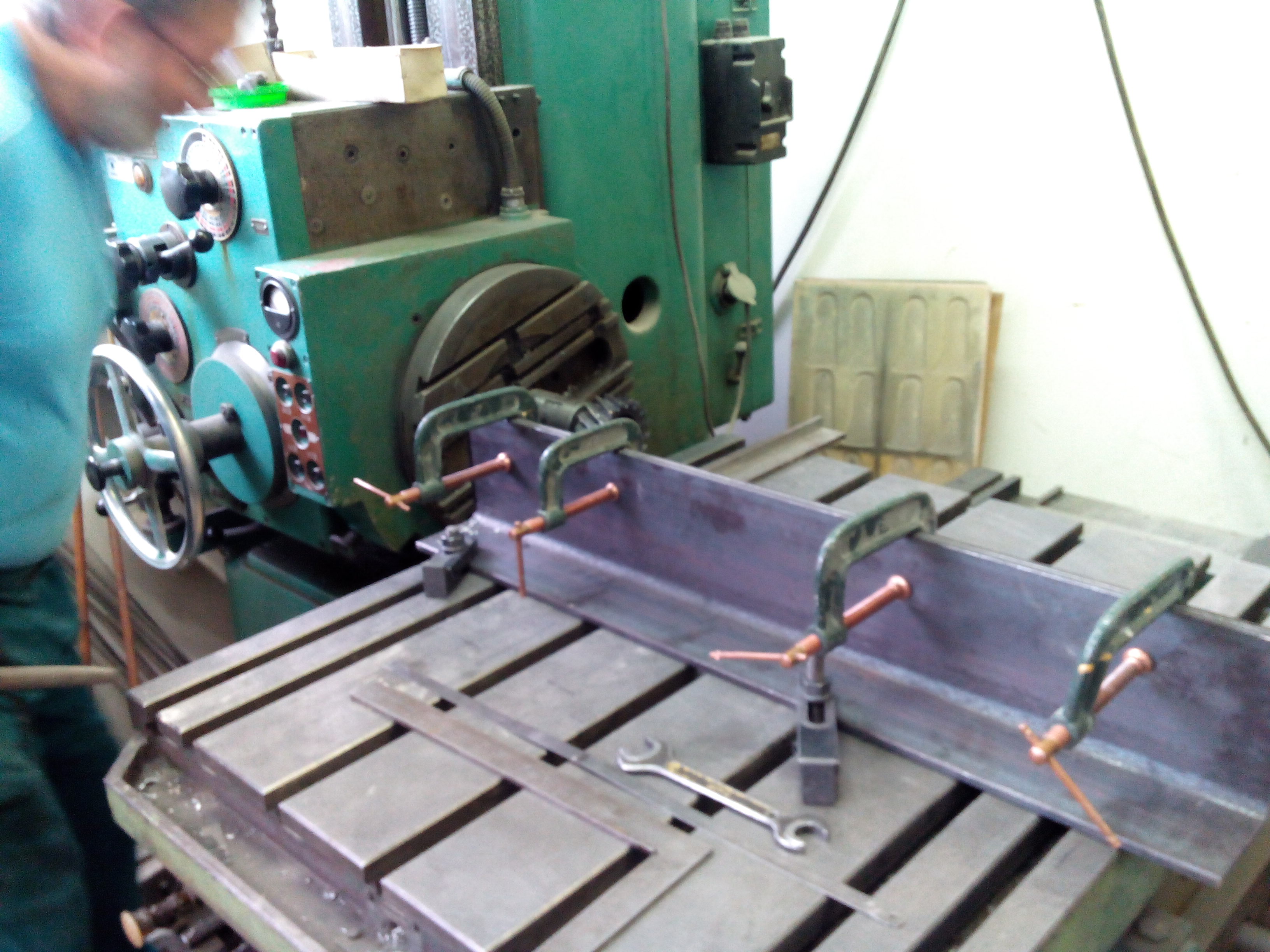

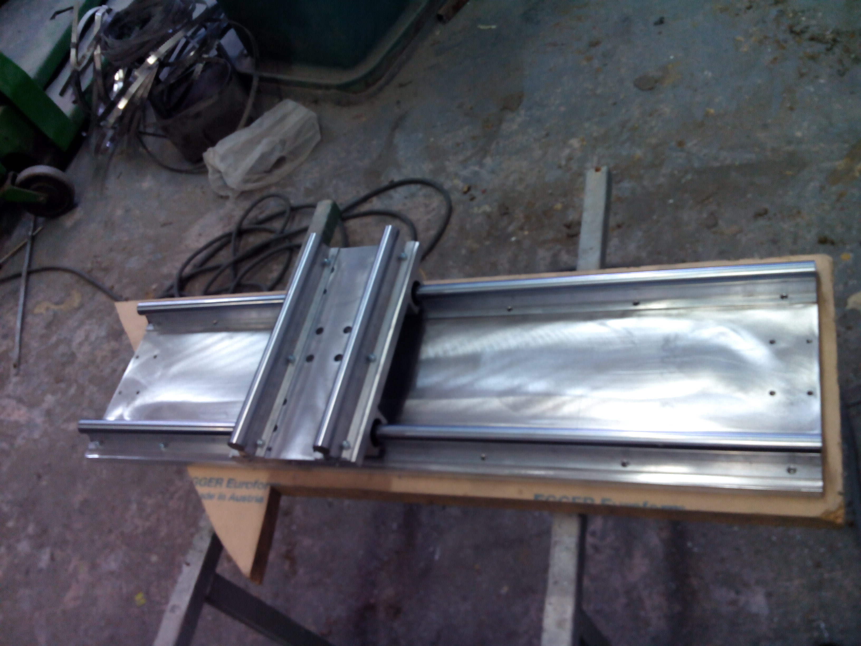

konečně jsem se dostal ke stavbě CNC frézky, která bude mít čistou pracovní plochu o rozměrech 1050x700mm a zdvih 150mm. S prací mi převážně pomáhá táta, který má alespoň trochu odpovídající zázemí pro práci. CNC bude sloužit především k opracování MDF a polystyrénu a dá-li bůh tak snad občas i hliníku. Vedení jsou podepřené tyče 20mm šrouby budou trapézové 20/5mm. Ono s rozpočtem 40.000,- do linearů a kuličkáčů jít nejde. Přes ocelové U-profily příde AL deska 15mm na které budou přidělány pojezdy osy X.
Tak a zde je zatím pár fotek :

Vypadá to moc pěkně, čistá práce - žádné lepení na koleně.
Trapézů se vůbec neboj, mnohem důležitější je že to nezabyla nepodepřená tyč na jedné z os. Nejspíše bude vhodné ty desky ještě zavětrovat, nezdá se to ale je to pořád pružné.
A dural s tím šmrdlat půjde i když to není žádná výhra co se týká přesnosti.
Taky i z tohodle důvodu to bude chtít rozumné vřeteno, ideálně čínského vodníka.
