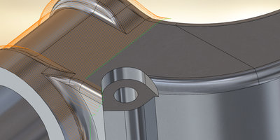

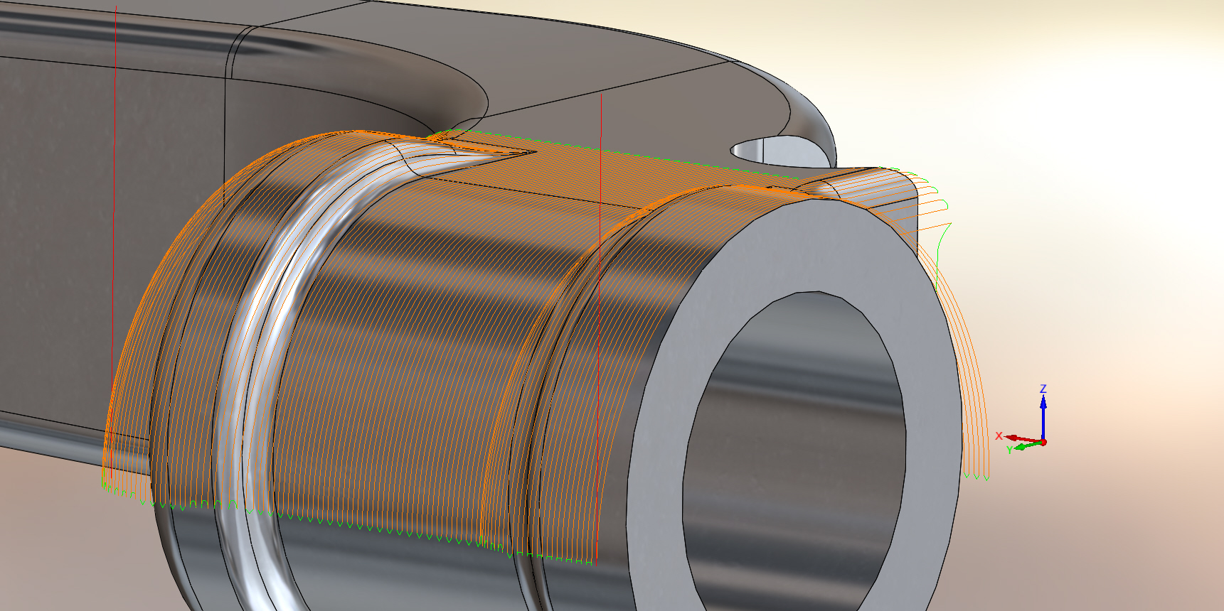

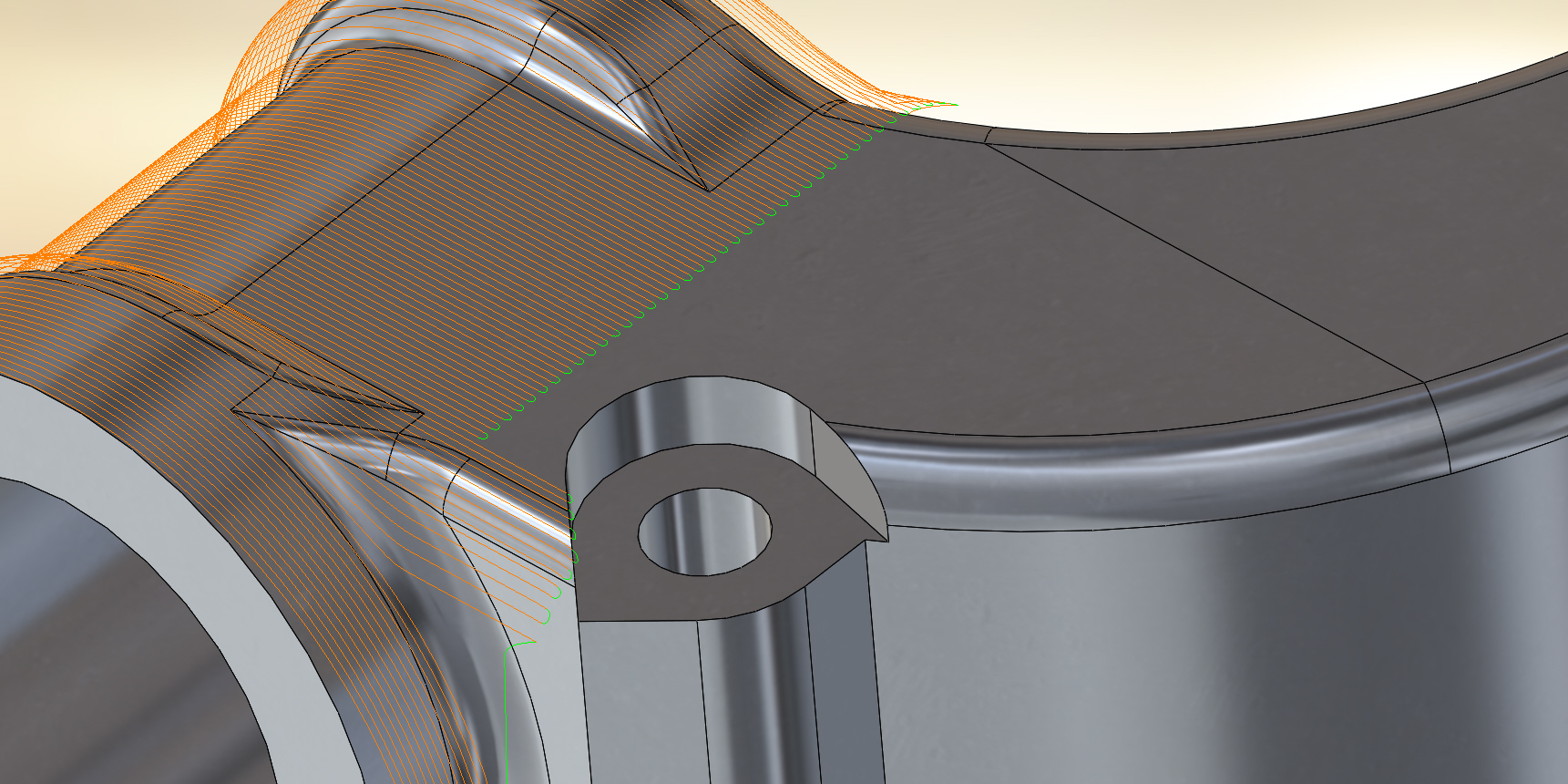

Mám problém s napojením jednotlivých drah. Na jedné straně (první obrázek) se mezi jednotlivými drahami udělá krásné obloukové napojení - to zelené. Na druhé straně je to ale takové kostrbaté - jednou dolu někdy nahoru - nevím co s tím. Samozřejmě to prodlužuje čas obrábění a je to takové cukavé. Děkuju za rady.

To asi nebude ... Obrábím to kulovou frézou a aby to bylo obrobený až na osu tak se přeci musí sjet o poloměr níž.
Příspěvky: 23295
17. 11. 2014, 6:09
to mi taky obcas delalo
asi nejaka buga
neni zadny rozumny duvod aby to delal takto
mel by to plynule napojovat proto to tam je
kdyz to udela na druhou stranu je to cokoli jenom ne plynule napojeni
Příspěvky: 8453
17. 11. 2014, 6:38
Tady se musím SolidCAMu zastat. Tohle je bohužel generický problém CAMu pracujícího s 3D modelem. To, co vypadá jako válec a všem je jasné, že je to válec, CAM vidí jako povrch mnohostěnu strašlivým způsobem splácaného z trojúhelníků nejrůznějších tvarů a poloh. Protože je to prakticky v tečné poloze, stačí i nepatrná odchylka plochy od ideálního válce, aby ukončil dráhu a přešel na jinou, která klidně může ležet na jiném trojúhelníku. Takže jedině laborovat s nastavením přesnosti dráhy, okrajových podmínek apod., nebo to rozdělit na dvě oblasti a každou programovat zvlášť. Poloha vůči ose válce nemá vliv, SolidCAM normálně zvládne i podřezání.
