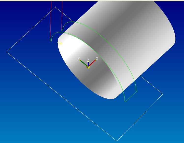

Kdyz delas kruznice v G18/19 , vypada to takto:
N1 ( SEZNAM NASTROJU )
N2 ( FREZA KULOVA PR. 10.)
N3 ( ------------------ )
N4 (valec_IJKNastavení_Jedna.NGC 5.7.2009)
N5
N6
N7 ( ------------------ )
N8 ( FREZA KULOVA PR. 10.)
N9 #1 = 1000. ( ZAPICHOVACI POSUV )
N10 #2 = 1000. ( PRACOVNI POSUV )
N11 T1 M6
N12 G0 G17 G54 G21 G90 G40 M3 M8 S15000
N13 X0 Y31.
N14 G0 X0 Y31. Z-2.362
N15 F#1
N16 G1 X0 Y31. Z-4.862 F1000
N17 G19 G2 X0 Y30. Z-4.865 J-0.5 K0
N18 G3 X0 Y-30. Z-5.135 J-30. K-0.135
N19 G2 X0 Y-30.97 Z-5.306 J-0.5 K0
N20 G1 X0 Y-31. Z-5.135
N21 G18 G3 X0.5 Y-31. Z-4.635 I0.5 K0
N22 G1 X9.5 Y-31. Z-4.635
N23 G3 X10. Y-31. Z-5.135 I0 K-0.5
N24 G19 G3 X10. Y-30. Z-5.135 J0.5 K0
N25 G2 X10. Y30. Z-4.865 J30. K0.135
N26 G3 X10. Y31. Z-4.929 J0.498 K-0.063
N27 G0 X10. Y31. Z51.
N28 M30
RADEK

No a to EMC2 ti to veme?? Nastavit jinou rovinu jde i ručně, otázka zůstává: Co na to EMC2.
Ten ARTCAM to otáčení rovin jistě neumí, je to jenom 2,5D a pro gravír mu stačí ta jediná.
Se surfem neumím a vůbec ještě nemám vybrán pořádny a pro mně vhodný CAM co "umí všechno"
(jasněže takový nenajdu, ale měl by být zadara, nebo by mohl autor ještě neco doplatit, ne?
). Zatím jenom gravíruji a vyřezávám, nebo ve 2D něco udělám. Rád bych i ve čtvrté (A) ose vyřezával, ale nemám zmáklé ještě ani 3D
Studuji názory a učím se...
