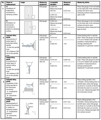

Tak jsem se byl ještě podívat na měrový protokol k CNC a je tam odchylka kolmosti vřetene na 300mm jen 0,014mm. Protokol přikládám pro zajímavost, aby jste měli přehled o přesnosti takového obyčejného průmyslového CNC. Protokol by pořízen až po proměření desek a objevení problému rozdílu poloh děr vyvrtávaných a frézovaných.

merny protokol moc nerika. Taky jsem prebiral podobne DMG 635V a podle protokolu jak mas u Tebe vse supr. Na trn jsem vsak upl Magneticky stojanek s prodlouzenim abych mohl merit prumer cca 400mm. A zacal merit kolmost ke stolu. Ejhle rozdil vic jak 0.07mm v ose Y. To byl sok pro servisaky z DMG. Vyslechl jsem si par nadavek na Polaky, kde se masina vyrobila.
Hned zacala mirna demontaz stolu. Vytahly se dva kliny, ktere jsme u nas na BPH prebrousili podle namerenych hodnot. Masinu sesroubovali dokupy. A ... rovinost na hodinky u stolu do 0.005mm. Rovinost podle protokolu upravena v systemu. A stroj byl supr. Jen prace servismana 6 hodin v prdeli. Ale to pry zaplatila Polska pobocka.
