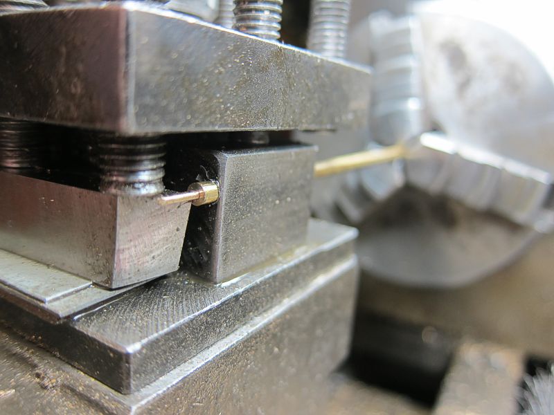

Zdravím,poprosil bych o radu, je nějaký přípravek,představuji si to něco jako stavitelný závitoví očko na soustruh,který mi z např. 5mm kulatiny udělá 4,5mm.

:lol: No jo,ale s nožem prostě nedokážu bejt přesnej :oops: u takhle tenkýho profilu.

predpokladam kvuli delce
a co luneta?

Ano,prohybá se to,lunetu nemám.

Tak zkus improvizovat.

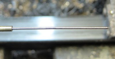

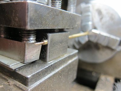

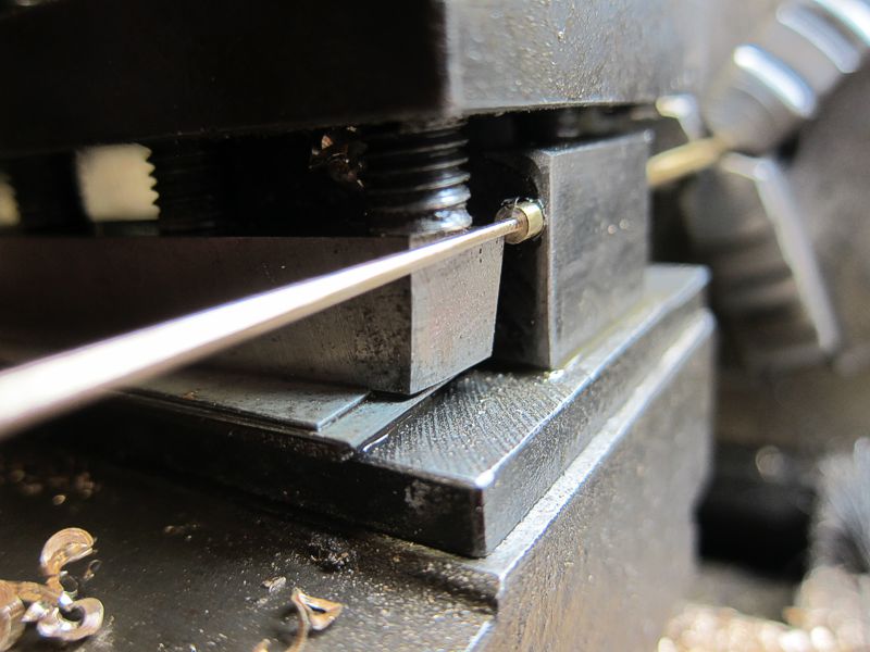

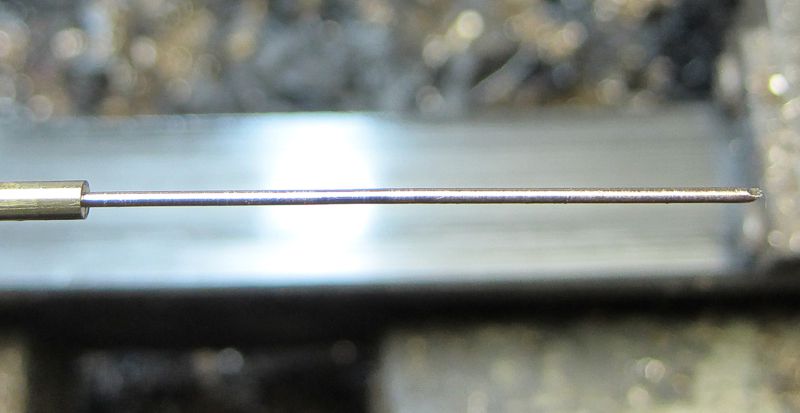

Takhle jsem třeba soustružil mosaznou kulatinku tuším 1,2mm z 3mm svářecího drátu :)

jova píše:Tak zkus improvizovat.

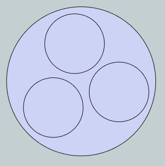

No je to jasné plýtvání materiálem.
Až bude jova profík, udělá si ty 1,2 tyčky z trojky 3x

a další tři si ještě uplácá z těch špon :D

jova, podobně jsem to viděl obrábět ve výrobě malých závitníků s velmi dlouhou upínací stopkou. Tam se ale pro opření tažené kulatiny použila deska upnutá na čele suportu. V desce byl otvor přesně v ose vřetena a do něj se vkládaly kruhové držáky s ložiskem o stejné velikosti otvoru jako průměru polotovaru. Nůž se pak postavil těsně za ložisko a pomocí příčného suportu šlo opracovávat velmi dlouhé dílce malého průměru. Výhoda byla ještě v tom, že se dalo opracovávat postupně více za sebou jdoucích různých průměrů. Když jsem to uviděl, koukal jsem jako puk.
