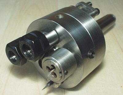

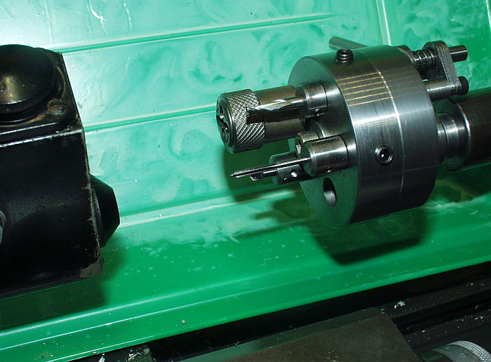

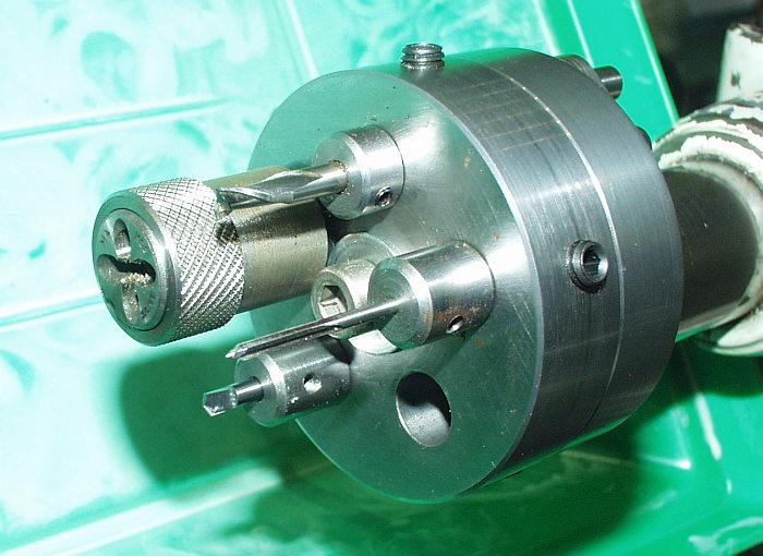

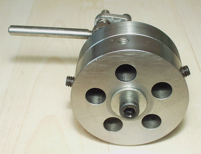

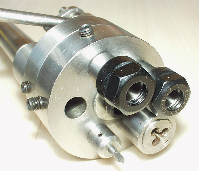

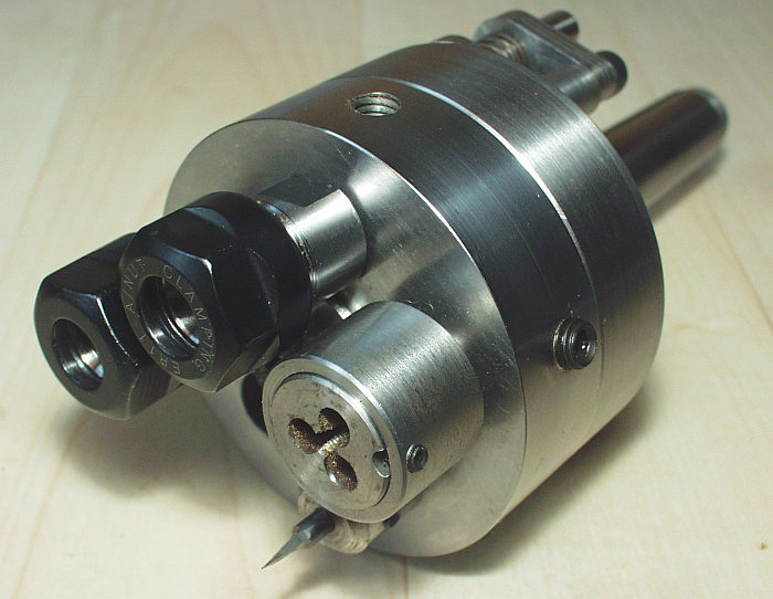

Tak se mi konečně podařilo dotáhnout jeden menší projekt na užitečnej vercajk k menším soustruhům. :wink:
Je to revolverová hlava pro malé, především stolní soustruhy typu MN80, Proma, Sieg atd....
Vzorem byla před časem zde Tumlíkem předvedená hlava Schaublin, kterou jsem ale trochu upravil aby aretace polohy snáz fungovala i s klasickým koníkem (původní provedení je pro pákové koníky).

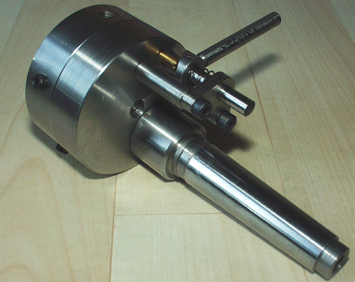

koukám že to aretuješ kolíkem přes excentr - můžeš to trochu popsat, jakou to má přesnost polohy ... *že bych si něco podobného spáchal na Su32
Engineer
Příspěvky: 2377
23. 11. 2014, 11:21
echt píše:koukám že to aretuješ kolíkem přes excentr - můžeš to trochu popsat, jakou to má přesnost polohy ... *že bych si něco podobného spáchal na Su32

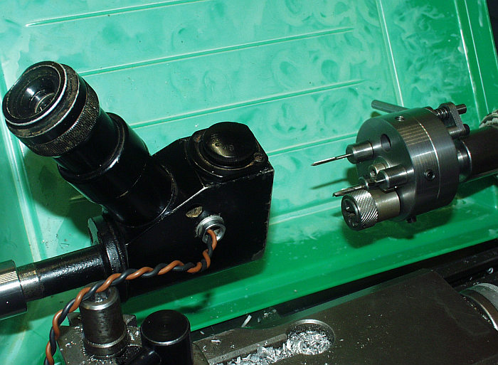

Přesnost polohy je taková jak přesně to dokážeš vyrobit, tedy jak přesný jsou díry jednak co do průměru a jednak co do polohy a to jak v poloze souřadnic, tak v geometrii, tedy rovnoběžnost s osou, kolmosti na upínací plochu. Je to sice na pohled jednoduchá věc, ale výroba a vymyšlení technologie, tak aby to opravdu sedělo, zamykalo přesně, nástroje byly v ose a bylo to tuhý není sranda ... bylo to několik dní laborování na mašině co je určená na souřadnicový vyvrtávání a má zpětnou vazbu pravítkama v pěti tisícinách. Jakákoliv chyba se následně na špičce nástroje nechutně násobí. Na fotkách je kontrola polohy středu nástrojů mikroskopem. :wink:

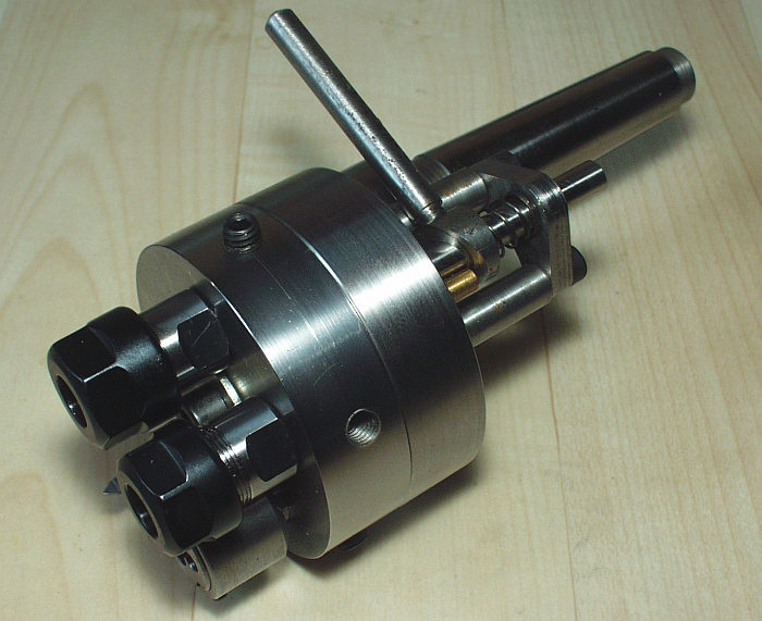

Ten excentr má jen funci převodu rotačního pohybu na osový, prostě páčka doprava vytáhne to kolík a je odemčeno .... točíš karuselem, klapneš páčku zpět ... pružina ji tlačí na karusel tak dlouho než kolík potká díru, pak se to zamkne. Pro sichr lze ještě na kolík zatlačit pokud je pružina slabší. Tolerance tohohle uložení je maso ... kolík je cca pět tisícin plus (kupovanej broušenej normativ) a díra je maximálně cca stovka plus s lehkým kuželovým náběhem v nástrojovým karuselu.
Čep středu a uložení karuselu je pasovaný v každém kusu (přesná díra a výběr čepů z většího počtu kusů normativu) vpodstatě na nulu resp. pár tisícin, aby se to hejbalo. Poprvé jsem po dvaceti letech vytáhnul ze skříně tříbodový dutinoměry a tisícinový pasametry. :lol:
