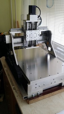

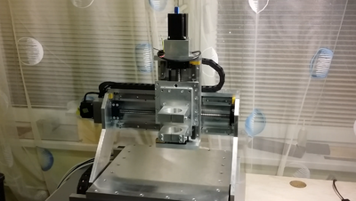

Hezká klasika :D :P
Jak to jezdí ...

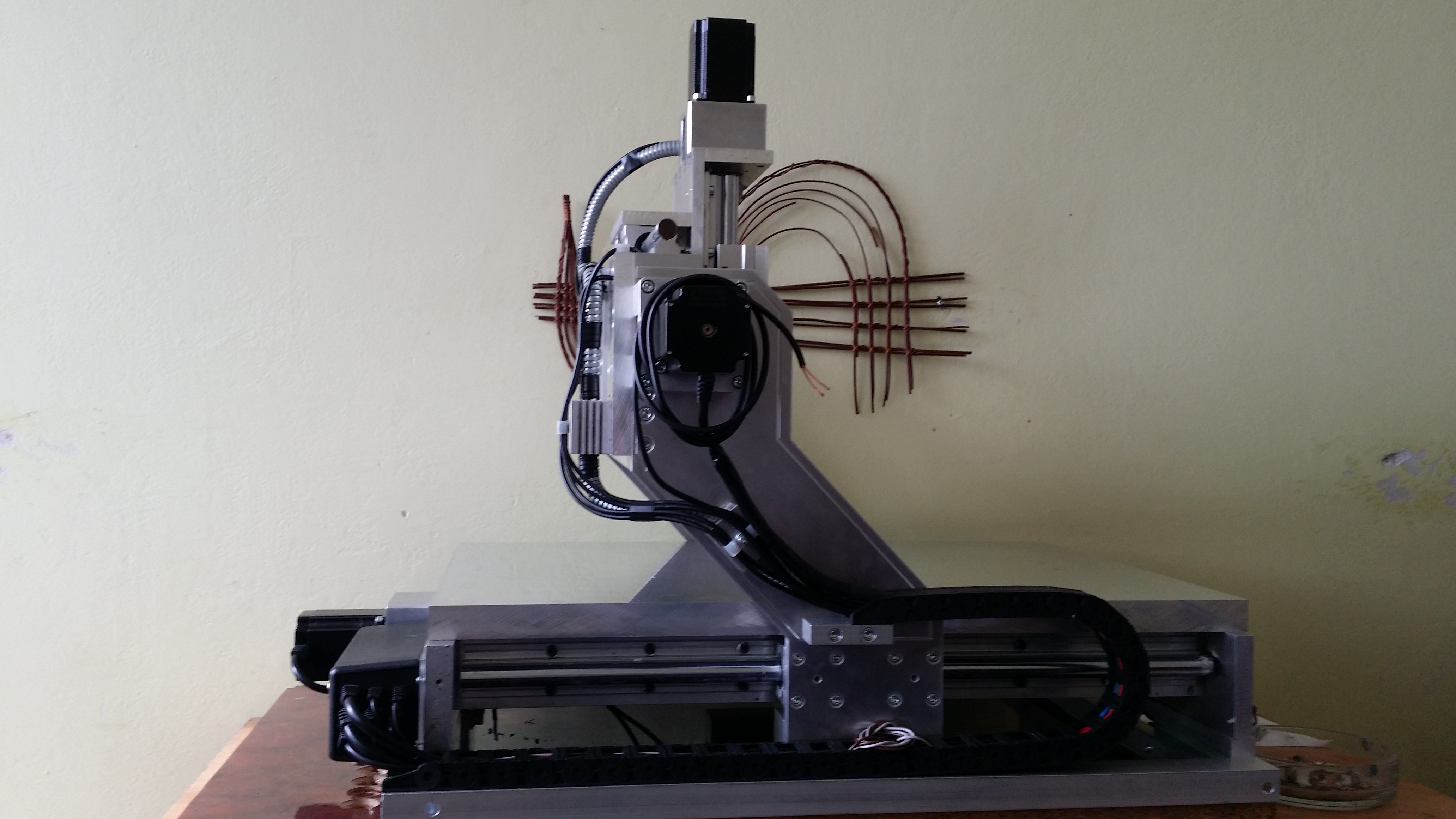

Jen bych asi příští fotku udělala bez dekorace zdi 8)

... proč? To je jasná inspirace :D

Tak to se omlouvám :D
STEAMPUNK velí natřít stroj pěkně na bronzovo a přidat ještě nějaké ty kudrlinky :wink:

Ahoj
Jezdit jezdi skvěle.
V podstatě jsme na teto fréze udělali celou druhou CNC ta je už na lineárních pojezdech a kuličkových šroubech. Dokonce je tady na foru par fotek co tu dál kamarád.
Teď začínáme novy projekt.
Jak ho dokončíme máme v plánu Naši frézu BETY prodat. Koukal jsem na CNC tady na foru. A netuším jakou mam dát cenu. Protože některé CNC jsou tady za ceny . . . abych nikoho neurazil. Fréza na fotkách ma 1,5KW vřeteno s invertorem, ale je to čína. V podstatě BETY ta na fotkách frézovala a vrtala 90% hlinik. Ale děláme i PCB šířka cestiček např. 0,4 mm a mezera mezi cestami 0,3 mm. gravírovací frézou 0,1 mm 10° a 0,3 mm 10° nebo 30°.
Když tak později můžu přidat nějaké fotky a video na ukázku jak PCB tak nějaké výrobky.
Parametry CNC-BETY na fotkách jsou:
Celkový rozměr je Y 600 mm X 500 mm i z řetězem na boku a výška 650 mm.
Pracovní délka osy Y je 472 mm
Pracovní délka osy X je 255 mm
Pracovní délka osy Z je 120 mm / světla výška je 110 mm nad stolem.
Tloušťka stolu je 25 mm. Úchylka stolu na celé délce osy Y a X je max +/- 0,04 mm.
Vřeteno je 3 fázové 400 Hz na 220 V - 1,5 KW / ER16 24000 rpm a invertor je z Číny.
Jsou tam Krokové motory s přírubou Nema-23, 76mm, 1.89Nm, osa na jednu stranu
tyto motory jsou na všech třech osách.
Jsou tam Trapézové šrouby TR-1604 průměr 16 / stoupání 4 mm
Řídicí elektronika je:
3 Osa Tb6560 3,5A - Driver Board Controller s krabicí
Rychlost posuvu max 13000 mm/min. Je možno i více, ale nepotřebuji vyšší rychlost posuvu.
Samozřejmě se jedná o velmi stručné INFORMACE :D :D :D . Až budu CNC-BETY prodávat informaci bude více.
JAKOU BY CNC-BETY MĚLA MÍT CENU ????? :D :D :D

13000 mm/min ? To ty krokáče točí 3200 ot? :shock: Asi mělo být 1300mm/min?

Martinhora píše:13000 mm/min ? To ty krokáče točí 3200 ot? :shock: Asi mělo být 1300mm/min?

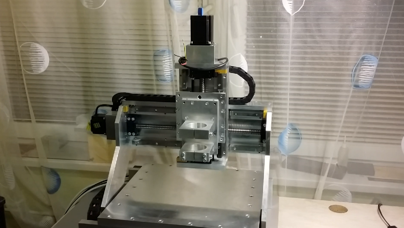

Taky jsem si rikal, jinak pekna masinka. Chtel bych videt tu masinku na linearech to neukazes?

Jasně. Upsal jsem se 1300 mm/min.

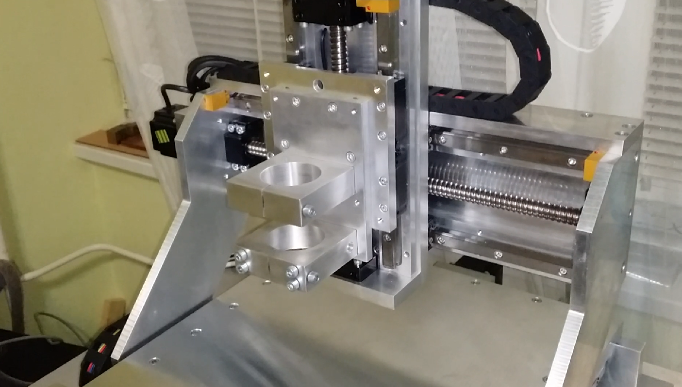

Jinak tu na těch Linearech bych tu mohl dat. Jen přemýšlivým kde mam nějaké fotky

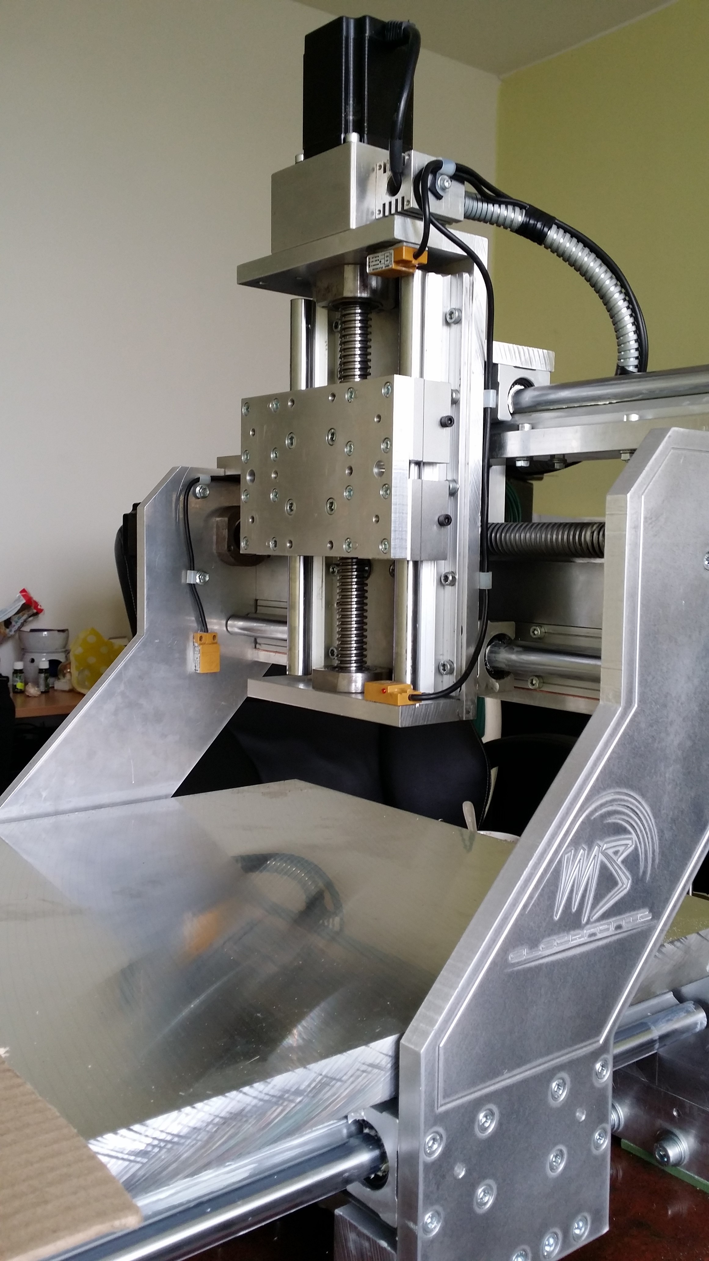

Tak moc se omlouvám za kvalitu fotek, ale je to cvaknuté z videa
