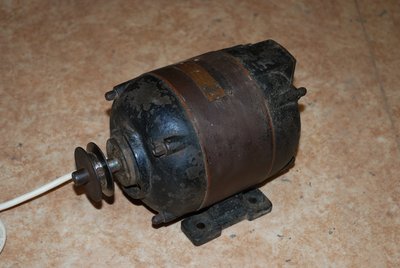

Tak jsem si pořídil tuhle malou hračku na přicházející dlouhý zimní večery :D
Průměr nad ložem 220, točná délka 300, dvě rychlosti vřetena, celkem bytelná konstrukce (cca 80kg), nic víc, nic míň.
Bude následovat rozborka, čištění a případná oprava zjištěných problémů.
Původní motor plánuju nahradit 3f motorem 750W 1380 RPM a frekvenčním měničem (jeden se mi válí v dílně nevyužitej přes rok)
Původní motor
Původní motor

Tak to je panečku velká nádhera! Kam patří motor,pod stůl, nebo za soustruh?
Re: Zelenda SD 2
Napsal: 26. 11. 2014, 11:46
od K_73
Díky za pochvalu. Myslím, že obojí je možné. Ten motor co je na fotkách byl přišroubovanej zezadu přímo na soustruhu.
Ale průchod pro řemen je i ze spodu, takže motor může být i pod stolem (alespoň to tak na první pohled vypadá).
