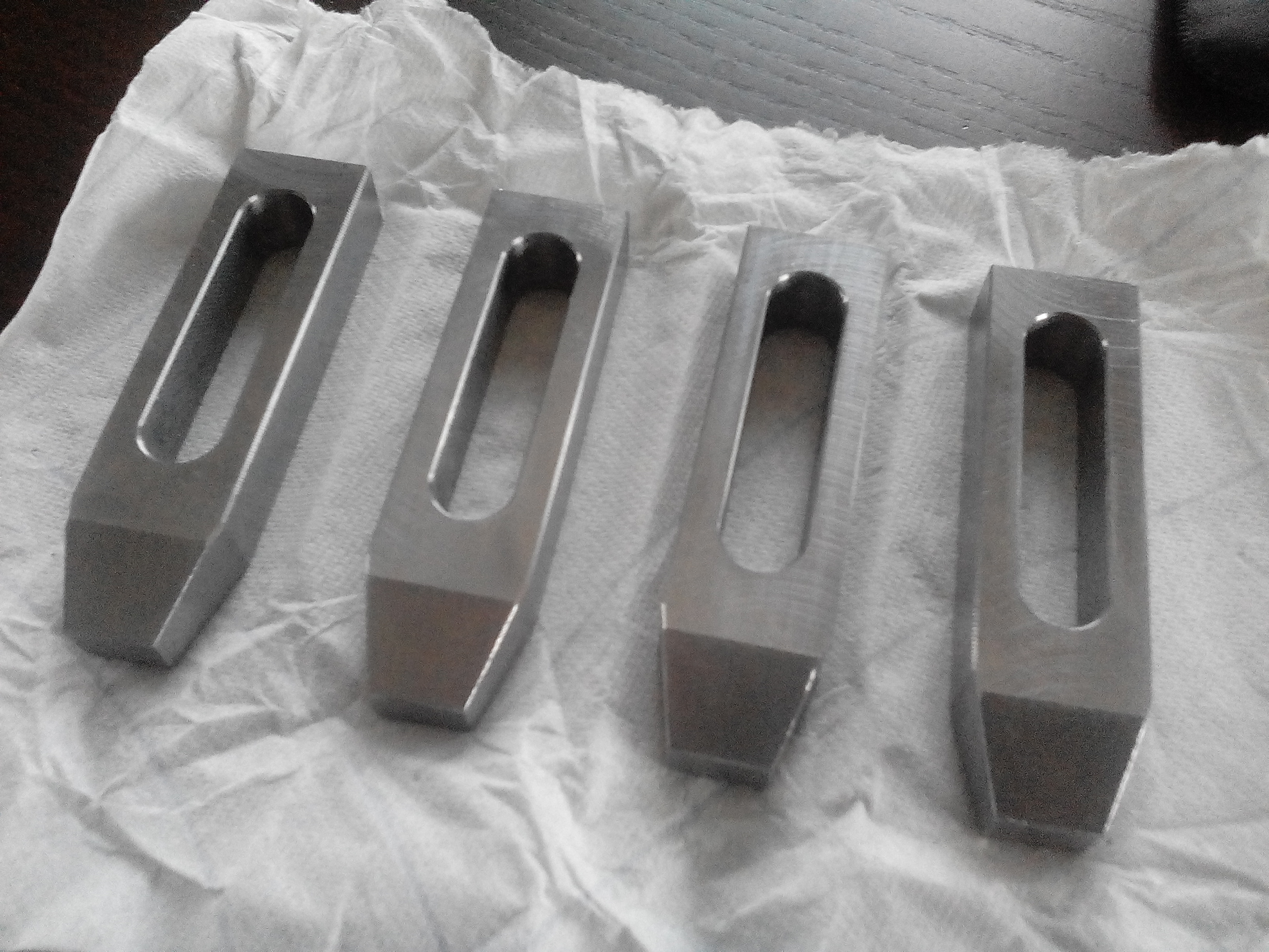

Prodám upínky materiál fe rozměr 90x24x14mm drážka pro šroub m12.
Cena 120kč kus

Ten kto ich vyrábal, s nimi moc nepracoval :( Ta drážka na upínací šrob musí byť posunutá viac dopredu- k nosu úpinky, (aby max. pritlačilo obrobok ku stolu) a nie dozadu kde sa dávajú schodky
