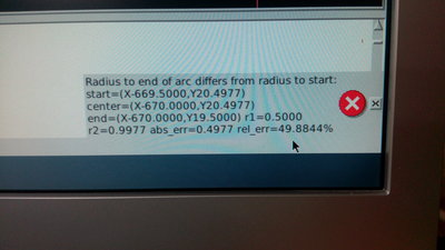

hlaška
Já nedělal ni to vše dělal postprocesor tak je asi špatně nastavený......přikladam soubor

Chyba není v programu, ani v postprocesoru
Chyba je přesně mezi klávesnicí a židlí

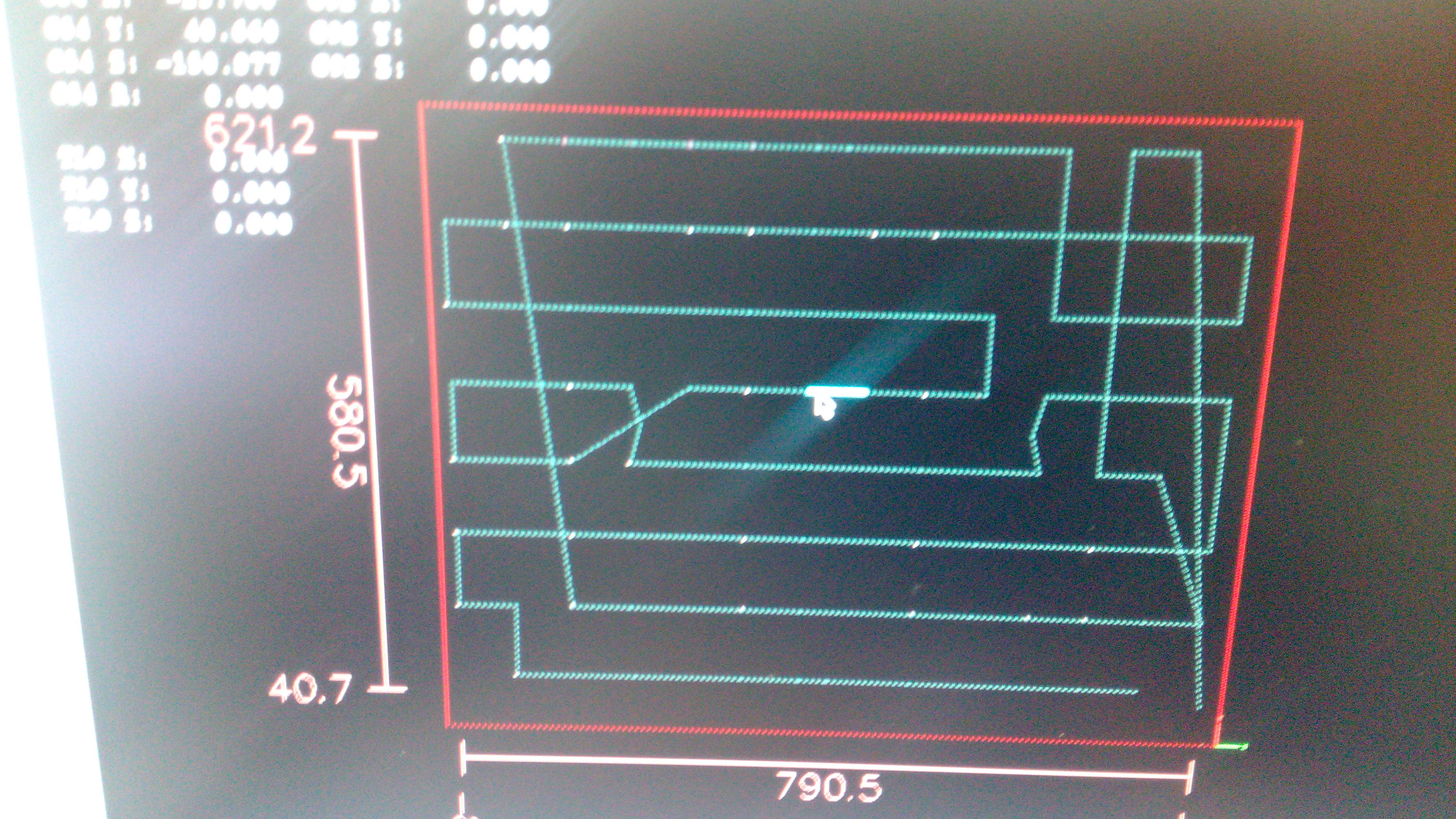

když nebudeš vědět z hlavy jak funguje nějaký spešl vrtací cyklus tak je to OK, ale že nechápeš ani to nejzákladnější z G-Kodu to už je pak těžko něco radit.Tato hlaška mi vyskočí když si označim někde uprostřed dráhu kde chci pokračovat ve verzi 2.3 mi to nedělalo tak nevín co kde přestavit.
Naposledy upravil(a) CZ_Pascal dne 6. 12. 2014, 9:01, celkem upraveno 1 x.
Pascale,Pascale !!! Nakreslim kružnici ,vygeneruji drahu danymPP a toto vznikne myslíš si že je chyba mezi klavesnicí a židlí???Jak tento postu můžu ovlivnit můžeš mi teda poradit???CZ_Pascal píše:Chyba není v programu, ani v postprocesoru![]()
..... napíšu to v příkladu kterýmu snad porozumíš.
Chceš někam dojet a znáš cestu ze své garáže až na místo určení. Cestu znáš tak dobře, že od garáže dojedeš i poslepu.
(Přesně tohle dělá stroj... zná dobře cestu a jede poslepu
Představ si že tě někdo v průběhu tvé cesty zastaví, odjede někam do (_._)
.... no co už ... víš že máš za pět metrů zahnout doleva a po dalších třech metrech zase doprava - tak to uděláš a zjistíš že jsi sjel z mostu do řeky a vyhodíš chybovou hlášku
a pak ti řekne a teď v cěstě pokračuj (přičemž jsi stále slepý - pouze znáš cestu nazpaměťkdyž si označim někde uprostřed dráhu kde chci pokračovat
Určitě nejsem takový profík jako ty!!ke psaní G kodu musím sw který to udělá za mně a potom vznikne takova chyba to znamená že tam je něco špatně. Jsi schpen se do toho ještě jednou podivat a pokusit se odhalit příčinu?? Asi to pro tebe nebude problem,že jo??
Tento postup můžeš ovlivnit tak že buďto necháš program projet od začátku tak aby věděl kde se nachází a neskončil "v řece",Jak tento postu můžu ovlivnit můžeš mi teda poradit???
nebo pochopíš jak funguje G0, G1, G2 a G3 a pak můžeš frézce kafrat do toho odkud má pokračovat tak aby to bylo proveditelný.
Promiň že píšu takhle zvostra, ale tohle jsou naprostý základy... bez toho by tě neměli pustit ani k vlastnímu stroji
.... omlouvám se... už jsem vypěnil

Pokud řídící soft umožňuje pokračovat v programu od označeného místa (a v principu mu v tom celkem nic nebrání, rozhodně ne to, že by nevěděl, kde zrovna je - to ví neustále, tvůj příklad s autem končícim v řece je dost mimo) a pak se takto sesype, tak je to chyba řídícího softu nikoliv uživatele.
