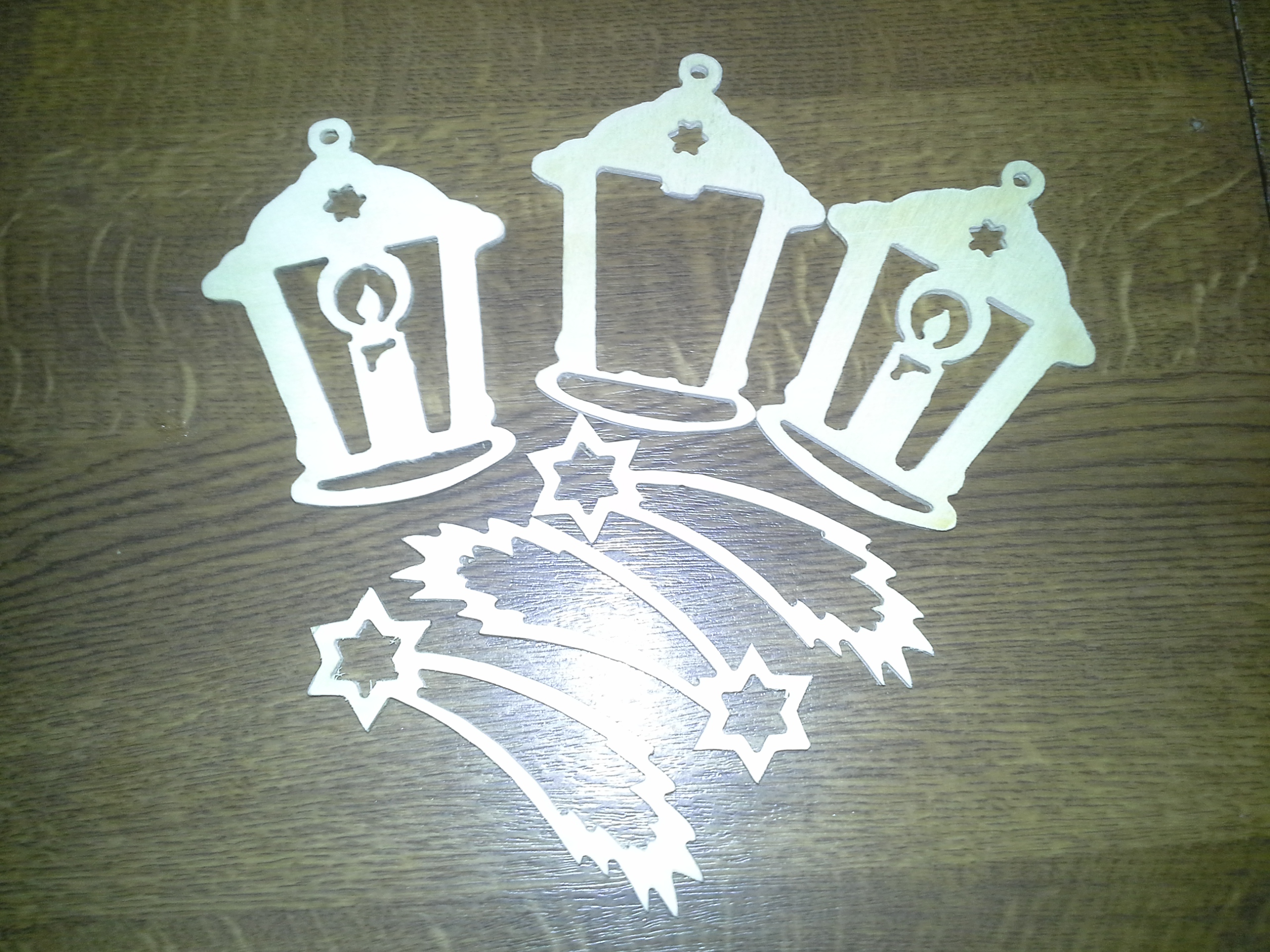

vánoce jsou za dveřmi a tak jsem si vyfrézoval pár dřevěných ozdob na stromeček :-) materiál 4mm překližka …. Snad se budou líbit :-)

Tak pokud nebude vadit že to nejsou uplně rovné čáry tak zde jsou :-) snad nebude nějaká kritika :-)

Příspěvky: 9629
12. 12. 2014, 3:46
g.ges.hc píše:Tak pokud nebude vadit že to nejsou uplně rovné čáry tak zde jsou :-) snad nebude nějaká kritika :-)
56172 uplně rovných čar :) To je nějaká konverze z rasterového obrázku?

Tady máš soubor po konverzi...

Příspěvky: 9629
12. 12. 2014, 5:20
No jo, už jen 6544 uplně rovných čar :) (a děkuju, jestli to bylo pro mě, o jakou konverzi /program, parametry/ šlo, jestli se mohu zeptat?)

12. 12. 2014, 6:52
Jj, bylo to pro Tebe a jedná se o tzv. redukci uzlů v Corel Draw...

13. 12. 2014, 12:50
njn pánové tak bohužel jsem to udělal narychlo a to trasování vyšlo takhle :-) ale po vyfrézování to vypadá dobře :-)

Thomeeque píše:
jojo bylo udělané z JPG :-)

zapojim sa do diskusii s otazkou co je ta to konverzia
to je to aby ten objekt nebol zlozeny z milion ciarok tak sa akoby poslajaju a vytvoria sa suvislejsie ciarky
ktorich potom bude menej ?
spravne to chapem ?
ako sa robi ta konverzia ?
Hades
Příspěvky: 1196
Bydliště: Praha; Mimoň
14. 12. 2014, 11:15
vezmeš bitmapu a programem TRACE z něj uděláš vektor.
Ten TRACE je součástí balíku CorelDraw.
A redukce uzlů je něco jiného
