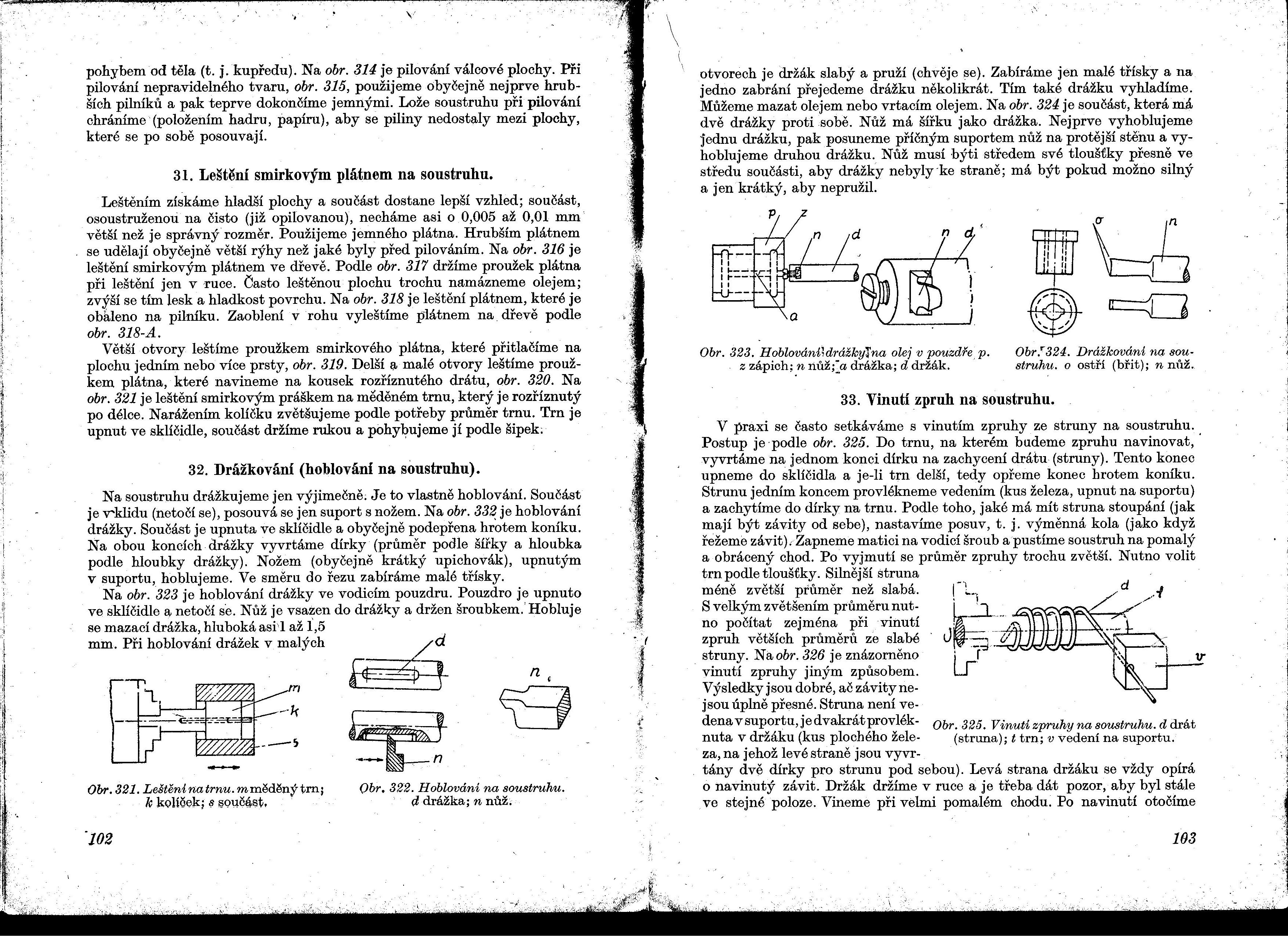

Chtěl bych se zeptat všech zkušených, existuje nějaká dlabačka k soustruhu? Něco jako přídavná frézka? Na soustruhu plánuju sem tam dělat obrobky, kde bude třeba zploštělý vrchol nebo třeba řemenice, kde bych potřeboval drážku pro pero. Není to nic kritického, kde by šlo o tisícinky. Existuje tedy něco takového nebo musím koupit samostatnou plnohodnotnou frézku?

v soustruhu uděláš perodrážku do řemenice v pohodě... jen se prostě ukličkuješ ...a nebo také si můžeš pořídit frézovací přípravek např. http://www.tumlikovo.cz/fotogalerie-2/sestavy/" onclick="window.open(this.href);return false;

Pako.II: a jak vyrobit tu drážku bez frézovací ho suportu? Omlouvám se, jestli je to triviální, ale já jsem momentálně, co se soustruhu týče, celkem začátečník.
Příspěvky: 8632
12. 12. 2014, 8:05
pořídíš si takovýto obrážecí nůž
http://www.kovonastroje.cz/Nastroje-pro ... 5%AF%C5%BE" onclick="window.open(this.href);return false;
velikost dle velikosti drážky, upneš nůž a jezdíš kličkou doprava doleva do zblbnutí.. (+ přidáváš úběr v ose X), zajistíš vřeteno, když máš CNC soustruh šuká to automaticky..

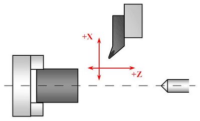

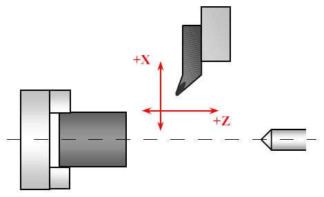

RaS píše:... (+ přidáváš úběr v ose X) ...
přičemž osy na soustruhu jsou pojmenovány takto:

a nebo se naučíš nabrousit si radeco

A nebo zaskočíš k někomu, kdo má obrážečku, česky štosku. :D
fidel47
Příspěvky: 448
13. 12. 2014, 2:05
Já o tom mám knihu s obrázkama! (Soustružnictví J. a B. Dobrovolný)

Super, to je ono. Dle všeho to bude fakt nouzovka, když se to nedá bez cnc zautomatizoval, nicméně alespoň něco, děkuji!
