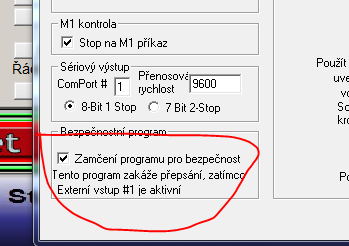

prosím o rychlou a jednoduchou radu zak přemluvit input 1 aby mi při sepnutí /vypnutí reagoval na koncák na bezpečnostním krytu a vypínal program
Pepa Žhář
Příspěvky: 432
13. 12. 2014, 11:01
Ahoj, myslím že by to mělo být toto zatržítko

ahoj díky za nápovědu ,ale tohle právě vše mam zatržené ale nijak mi koncák nereaguje

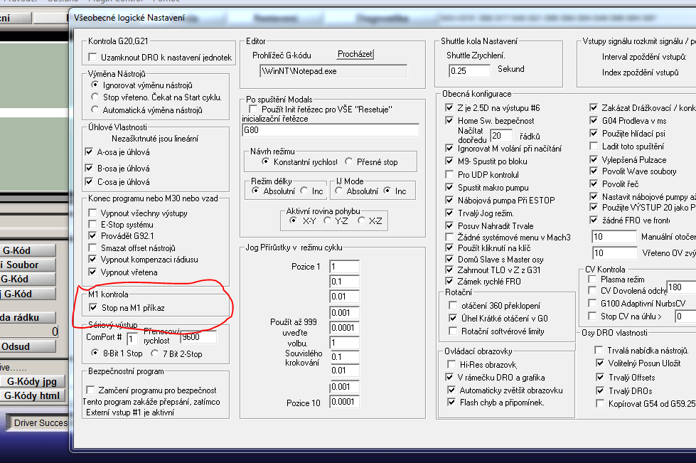

Pepa Žhář
Příspěvky: 432
13. 12. 2014, 11:29
Tak jsem to otestoval použitím simulace vstupu a je to toto zatržítko

13. 12. 2014, 12:17
díky moc v tom byl ten špek , to se ti to dělá když to máš v češtině :D :D ale ještě řeším že to má docela spoždění nedá se to někde nastavit aby to vyplo okamžitě?
Pepa Žhář
Příspěvky: 432
13. 12. 2014, 3:38
nemáš zač, ta prodleva asi nikde znížit nepujde protože to není klasický Estop, ale chová se to jako feed hold jen stim rozdílem že nemusíš znovu mačkat start - zastaví motory tak aby nedošlo ke ztrátě kroku, ale vřeteno a chlazení běží stále..
