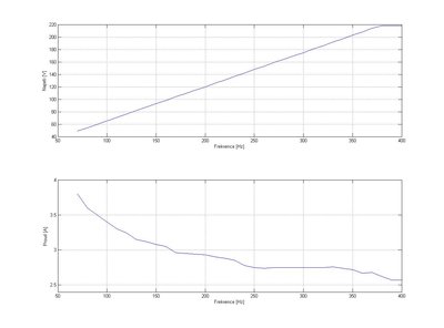

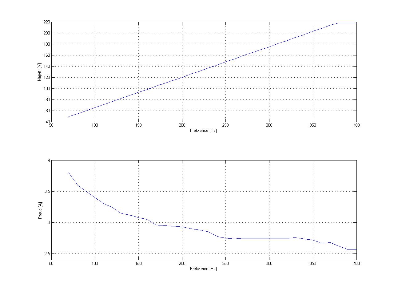

Ahoj všem. Už mám Atase FT4C52R a snažím se ho připojit k měniči Danfoss FC-301. Atas se točí, ale nechce mi jít rozumě do nižších otáček. Při frekvenci pod 70Hz jsou otáčky nepravidelné a motor se dost cuká, proud je vysoký a při ještě menších frekvencích to vypadne na nadproud. V příloze je tabulka hodnot které jsem naměřil na měniči. Také se to docela hřeje. Poradíte mi zda hodnoty které jsem naměřil jsou normální ? Měnič umožňuje široké spektrum různých nastavení. Díky

Aby nehřál, když ho chudáka brutálně přebuzuješ.
Parametry:
1-01: 0 U/f
1-20: 0.5 kW
1-22: 230 V
1-24: 3.5 A
1-25: 23700 RPM (opraven překlep)
1-29: 1 Enable complete AMA - zapnout z panelu a počkat až proběhne měření

Tak vyzkoušeno. Přes AMA mi to neprojde. Poprvé to skončilo na 8. kroku. Po opakovaném spuštění do havaruje na kroku 3 nebo 4. Motor se mi tet nedaří rozjet ani na 250 Hz. Parametry mám nastaveny následující:
0-02: jednotky otáček motoru Hz
0-03: regionální nastavení Mezinárodní
1-00: bez zpětné vazby
1-01: 0 U/f
1-10: konstrukce motoru Asynchronní
1-20: 0.5 kW
1-22: 230 V
1-23: 400 Hz
1-24: 3.5 A
1-25: 2300 RPM
3-02: minimální žádaná hodnota 0 Hz
3-03: maximální žádaná hodnota 400 Hz
3-41: rampa rozběhu 0.01s
3-42: rampa doběhu 0.01s
4-19: maximální výstupní kmitočet 400 Hz
1-29: 1 Enable complete AMA - zkoušel jsem zapnout ale nedojede do konce. Skončí s chybou A57-časový interval.

Přesně tak jsem si myslel že to funguje. Ještě jeden dotaz. Napětí se postupně s frekvencí zvedá až při frekvenci 400Hz dosáhne cca 230V. Ve škole jsme se ale učili, že napětí se zvedá cca do 50Hz, poté je již rovno nominálnímu napětí. Dívám se, že to tak ale nikdo nepoužíváte. Že se vám napětí mení lineárně a nominální hodnoty dosáhn až pro těch 400Hz. To potom nemáte v oblastech řekněme kolem 50-100Hz tak velký kroutící moment. Je to tak ?

Baltazarek píše:Že se vám napětí mení lineárně a nominální hodnoty dosáhn až pro těch 400Hz. To potom nemáte v oblastech řekněme kolem 50-100Hz tak velký kroutící moment. Je to tak ?
Presne tak. Nekde jsem sem daval tabulku s hodnotama. Mam to nastavene tak ze mam konstantni proud.

to napětí si řídí měnič a většinou se dá editovat průběh křivky U/f někde třeba v deseti bodech , a právě si můžeš třeba zvýšit napětí při těch 50Hz abys dosáh většího momentu , dá se stím hodně experimentovat , ale musíš hlídat teplotu , určitě to pak chce externí chlazení - přídavný větrák .
