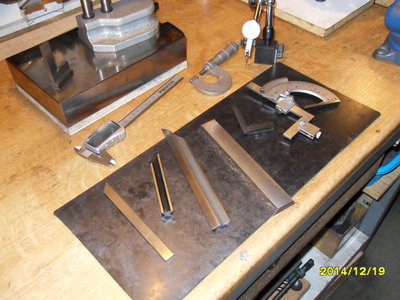

Čekal jsem, že se vyjádří Tumlík, ale asi neměl čas přečíst víc příspěvků, neboť dnes vložil tři čísla a šel ... Tak tedy jen krátce. Rybiny se samozřejmě zaškrabávají stejně jako jiné kluzné plochy. Základem všech dalších činností je dokonalé proměření a od toho se odvíjí další postup. Je-li nerovnost v řádu jednotek setin, tak můžeme uvažovat o zaškrabávání. Pokud je to víc, tak bych zvažoval strojní opracování a pak teprve zaškrabání. Tumlík si vytvořil pomocné pravítko s potřebnými úhly a tak mě inpiroval k pokusu vytvořit si něco podobného pro moje účely. Kus pěkné litiny, sklonoměr, přesný úhloměr, nožové pravítko, mikrometr a hurá na frézku. Po nějakém čase frézování a neustálého kontrolování úhlu, závěrečná operace pomocí flycutru a je tady čas na barvu a škrabák. Po pár hodinách
finito. Ne že by to byl nějaký etalon přesnosti, ale pro tyto účely dostačující. Je možné "připasovat" pravítko na část nepoškozené rybiny a dále pokračovat s takto upraveným pravítkem. Je to běh na dlouhou trať. Pak je tady možnost nechat to udělat v nějaké renomované firmě, zabývající se generálkami, ale jsou i dosti rozporuplné zkušenosti, co se kvality týče. A pak by to mohly být vyhozené peníze. ( moje pravítko má úhly 55 a 60 stupňů)

Nad tvarem pravítka jsem nepřemýšlel, protože nemám praktické zkušenosti a tak jsem kopíroval Tumlíka. A protože se mě pravítko celkem zdařilo, tak uvažuji ještě o nějakém dalším. Nejdřív ale měřící přípravky pro měření nerovností na soustruhu a frézce....
