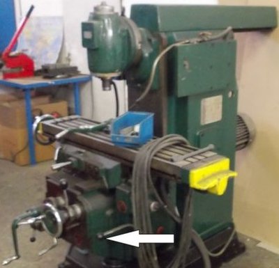

Zdravím, máte prosím někdo povědomí o této mašince, nebo ještě lépe přímo nějaké zkušenosti?

Tak třeba pozná někdo dle fotky:
Nebo dle originálních dat:
http://stanki-katalog.ru/sprav_6r81.htm" onclick="window.open(this.href);return false;
Na stroji nejde aretovat páka posuvu a je nutné ji držet. Potřeboval bych zkonzultovat jak je to řešené a v čem by mohl být problém a zda a jak je odstranitelnej...

Tak opravdu se nikdo nenajde kdo by tu mašinku znal a věděl k čemu je ta páka označena šipkou, nebo ještě lépe kdo by měl nějakou dokumentaci?

Ahoj, myslím že na takové či podobné jsem v dobách, kdy se formovalo hnědé uhlí, aspiroval na získání výučního listu. Můj tip je, že to je páka rychloposuvu.

Taky si myslím že je to páka posuvu.

Zdravím v novém roce a děkuji za pomoc, nakonec i dle originální dokumentace (pozice 111) jde o páku přepínání rychloposuvů pro všechny směry:
Ještě by mne zajímalo, jak to má fungovat - pokud by si někdo spomenul. Páka se jenom přidržuje, nebo funguje jako přepínač s aretací v dané poloze?

Ahoj, u každé osy máš páku na zapnutí strojního posuvu, zařadíš směr posuvu a zatáhneš za páku rychloposuvu nejspíše směrem nahoru a mělo by to tím rychloposuvem jet. Rychloposuv zrušíš vrácením - puštěním páky zpět. Ty posuvy nešly moc dobře zařazovat. Musel jsi na páku opakovaně zatlačit dokud si to asi nenašlo mezizubní mezeru a pak to tam teprve spadlo.
