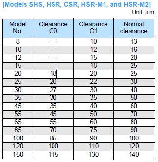

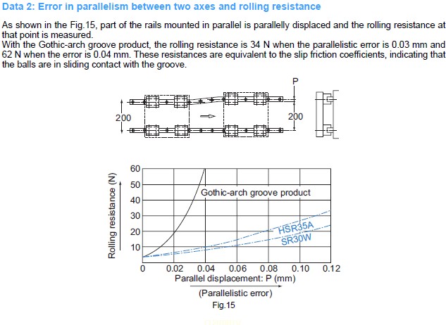

je to prirazeny k hrane u master kolejnice, takze vlnovka to nebude. Srouby jsou dotahovany momentem a zajisteny locktitem. Nicmene, kdyz do kolejnice majznu palici tak se urcite hne :) THK jsem procital. Videl jsem tam tabulky kolik bude pusobit na vozik sila kdyz bude nerovnobeznost takova ci jinaka, ale nikde jsem si nevsiml, kolik je max doporucena uchylka soubehu.

uz jsem to u thk nasel...tak to bude u me asi v doporucenych hodnotach :)
