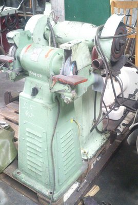

Obrázek
Takhle vypada bruska kterou jsem letos zachránil ze šrotu.

exot007 píše: Takhle vypada bruska kterou jsem letos zachránil ze šrotu.
Vypadá pěkně. Co vše jsi na tom měnil/opravoval?

Hlavně ložiska(měl jsem doma dvouřadá naklápěcí tak jsem je tam dal místo origo),lak ,jeden nový držák opěry,boční kryty ,příruby kotouče a vysušení statoru.

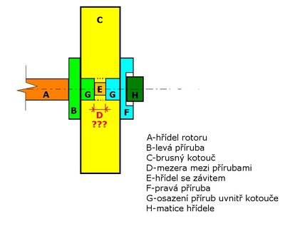

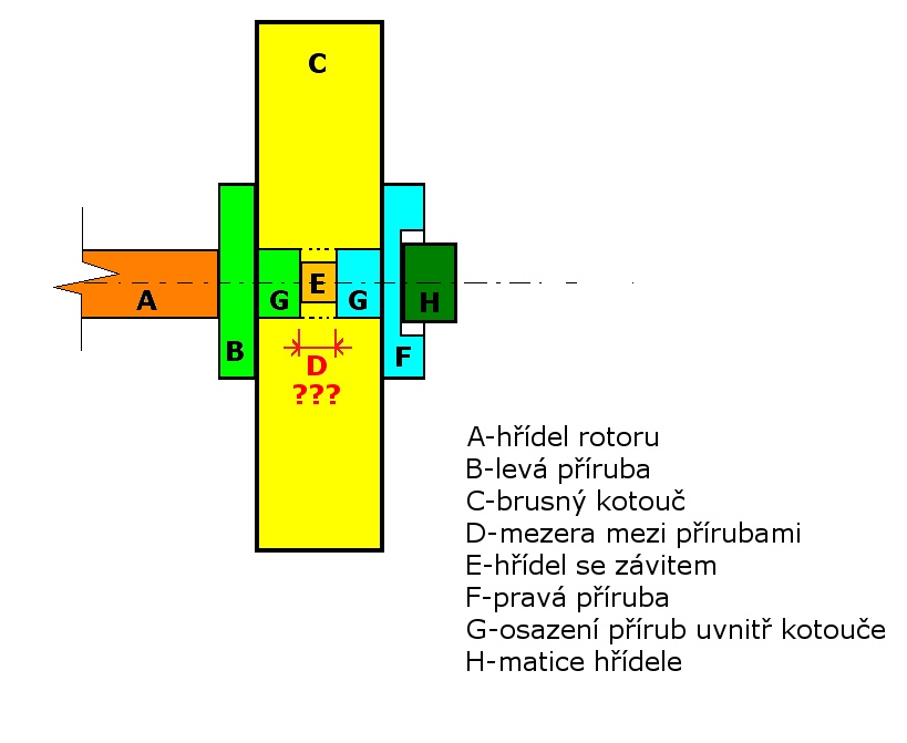

Sehnal jsem dnes stahovák i matroš na novou přírubu, tak se do toho pozítří pustím a jsem zvědav co mě čeká :twisted: Co se týče těch přírub, jedna mě na pravém kotouči taky chybí, tak jsem se chtěl zeptat, jestli si nepamatuješ jakou vůli mezi sebou a kotoučem ty příruby mají pro dotažení?
přikládám náčrt...

To ti neporadím já mám příruby ploché bez osazení ale v zasade stačí 1mm.Pripadne o neco víc.

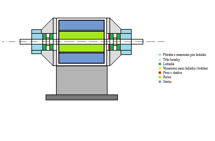

Tak jsem brusku přes víkend komplet rozebral abych přišel na to co se stalo a nic :lol:

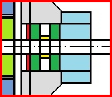

Vůle pro pohyb do stran se vymezuje pouze na pravé straně brusky v přírubě (světle modrá viz obrázek). Levá příruba je pro sestavu ložisek zcela průchozí.
V pravé přírubě brusky se sestava dvou ložisek která jsou mezi sebou vymezena trubkou (žlutá) (uřízlou snad z brány JZD) opírá o pero (červená), které je zafixováno v drážce příruby. Na druhé straně sestavu ložisek uzavírá pravá menší příruba (světle modrá) s osazením a opírá se tak o druhé z dvojce ložisek.
Při rozebírání brusky jsem zjistil že na této straně brusky je mezera mezi osazením příruby a ložiskem shodná milimetrově s pohybem hřídele do stran. Na druhou stranu po rozebrání všeho a kompletní prohlídce není nikde viděl žádné omletí, zničení apod. Dokonce jsou stále vidět na styčných plochách pozůstatky po obrábění na soustruhu od nože. Dřív ta bruska žádnou vůli do stran neměla, najednou tam vůle je, ale nikde není vidět nic co by "povolilo" I ložiska drží jak ďas. :(
Objednám nová ložiska, udělám nové vymezení mezi ložiska, poskládám to a uvidí se.

dej rotor mezi hroty třeba někam na soustruh, hodinkama změř házivost
zkontroluj vyváženost rotoru, buď někde na vyvažovačce, nebo alespoň položením na přípravek ze dvou tyčí, jako se vyvažují brusné kotouče (ty s napevno namontovanou přírubou do strojních brusek BPH a podobně, to není tvůj případ)
přetoč nebo vyrob nové příruby na kotouče, ty původní dost možná byly jen lisované z plechu
axiální vůle je u tohoto uložení v pořádku, pozor, jeden ze 4 kroužků ložisek by měl být buď axiálně volný úplně nebo předepnutý talířovým pérkem
Nebyly do šišata otlučené kotouče?
Měly správně velkou díru?
Nic jiného, než nějaký nevývažek vibrace způsobovat nemůže, nehledej v tom záhadnosti
pozor
Mezi přírubami a kotoučem VŽDY musí být papírová vložka - kroužek, jinam Ti to rozbije úsměv !!!!

-jeden pár ložisek na levé straně je ve velké přírubě volný, má tedy možnost pohybu podél osy do stran, ovšem na pravé straně jsou ložiska jištěna perem v drážce a přišroubovanou malou přírubou s osazením viz obrázek. Trubky které vymezují vzdálenost mezi ložisky mají rozdílné délky, na pravé straně je vymezovací trubka delší. Tím ve výrobě asi doháněli vymezení vůle mezi perem a osazením příruby. Je tam rozdíl na délce trubek cca 4mm, už i toto by mohlo být příčinou vibrací?
Ale ty trubky tam jsou od začátku z výroby a já si nepamatuju, že by ta bruska na začátku nějak extra vibrovala. Postupem času se to zhoršovalo a to nejhorší začlo až nedávno, kdy jsem delší dobu brousil čelně (tedy tlak na hřídel v její podélné ose), něco jakoby povolilo a s hřídelí šlo pár mm pohybovat do stran. Ovšem po rozebrání nic poškozeného vidět není, to mě na tom mate.
-když brusku zapnu, při roztáčení je vidět jak se celý hřídel s kotouči rozjede o pár mm do leva i do prava a pak se nějak odstředivou silou usadí v nějaké mezipoloze. Přece i toto by mohlo způsobovat vibrace?
-kotouče jsou pravidelně rovnány a co jsem zběžně koukal, šišaté nejsou.
-kotouče jsou originál na tuto brusku, středové díry kotoučů sedí s rozměrem přírub. Mají i předepsané rozměry. Jeden kotouč budu muset ale koupit nový, při sundávání byl tak natěsno navléklý na přírubě, že jsem ho musel od příruby odpichovat strojním plátkem a občas krystalky zakřupaly, tak raději pro bezpečnost.
-papírové osazení kotoučů zůstalo přilepené na přírubách, takže u toho čelního kotouče co si nechám to budu muset nahradit vykrojeným papírem, předpokládám, že dvě vrstvy čtvrtky z každé strany by měly stačit?
