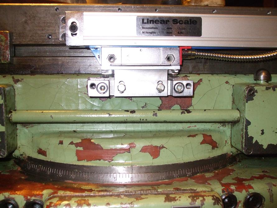

A je to přesný, jak moc přesně se to musí na soustruhu srovnat ??? Předpokládám, že se to nesmí namočit a špony tomu taky nesvědčí (proto ty krycí lišty)...mohl bys nahodit nějaký fotky namontovaných pravítek ??? Tyhle odměřování se mi líbí kvůli ceně...co jsem si nechal nacenit u nás, tak cena byla od 25000 do 60000Kč, což jsem se ještě nezbláznil... Díky moc

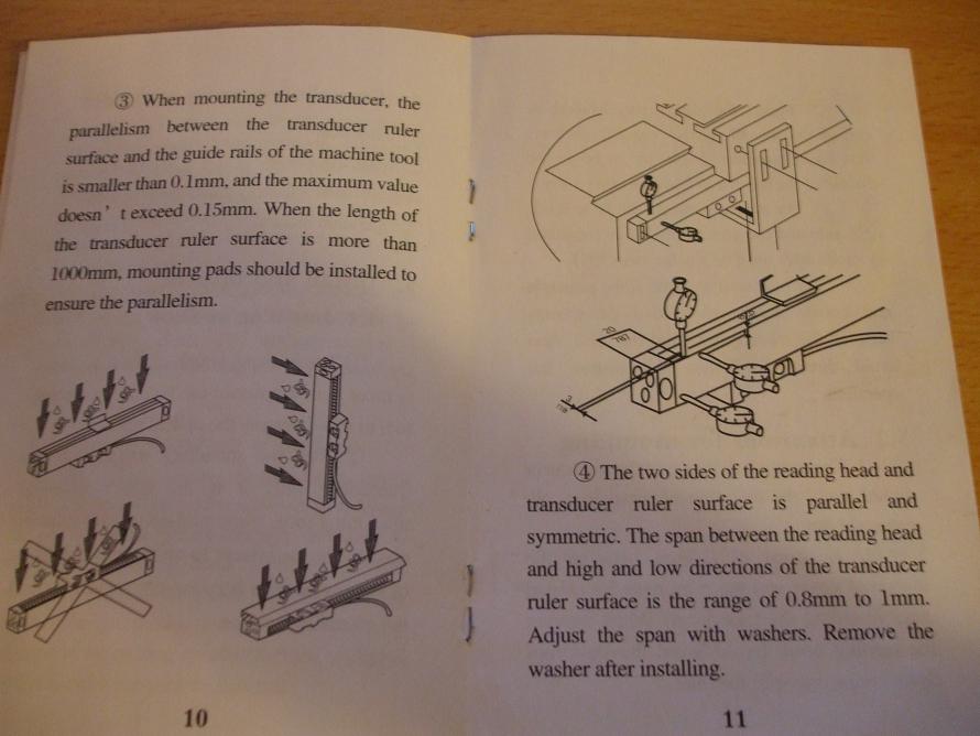

- krycí lišty mají hlavně zamezit mechanickému poškození (když ti na to něco padne, tak to schytá kryt a ne pravítko + to zamezuje aby na to padaly špony ... )
- montuje se to jezdcem dolu, nebo lze i na bok - jezdcem od zdroje znečištění + krytování (vodě odolné si troufám říct to určitě není - i když je tam dvojité těsnění )
- přesnost ustavení je dost zásadní - 0,02 ve všech směrem v celém rozsahu posuvu + je důležitá zásadní správná poloha jezdce vůči pravítku
Doporučuji si projít tuto stránku až nakonec, najdete tam odpovědi na všechny otázky a taky obrázek nebo video je lepší než tisíc slov: http://www.dropros.com/Digital_Readout_ ... lation.htm" onclick="window.open(this.href);return false;
... no s tou přesností ustavení bych se obecně držel toho, co doporučuje výrobce konkrétního typu pravítkaqwer píše:S tou presnosťou ustavenia to neni tak zlé, píšu 0,1 max 0,15 mm
*u mě byla v manuálu uvedena doporučená hodnota ustavení pravítka ve 2 osách 0,02mm, neplést si to s ustavení polohy jezdce (snímače ) vůčí pravítku - to je zas něco jiného
